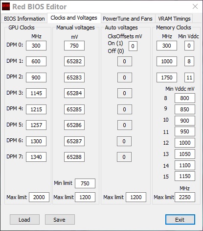

Всем привет. Кто делал андервольт на Sapphire Nitro+ RX580 4 Gb или 8 Gb, можете результатом поделится ?
1250/1000.

Snoopy_GSM можете скрином с Red BIOS Editor поделится.

Snoopy_GSM а где стандартное напряжение посмотреть ? А то у меня так. Подскажи пожалуйста.
Безымянный.jpg [ 71.62 КБ | Просмотров: 564 ]
Я как-то кстати разок запорол прошивку в этой софтине. Теперь только Polaris Bios Editor.
54875
Этот никчемный Gigabit на 950мВт может и 1250МГц, но в целевые 60 градусов на 1500 оборотов уже не пролазит.
Стандартные напряжения - смотреть в ССС (или как он там сейчас называется)
