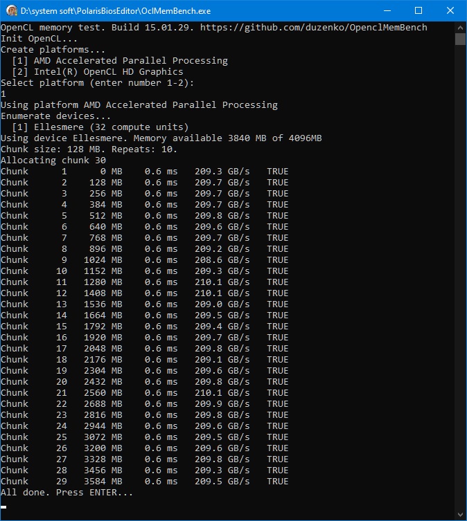

Kopcheniy писал(а):
А где можно реальную ПСП карты смотреть?
https://github.com/duzenko/OpenclMemBench/blob/master/src/OclMemBench.exe
или
https://github.com/kruzer/poclmembench/releases
моя HIS IceQ 574, память 1900MHz
OclMemBench_HIS_IceQ_574_Mem1900MHz.jpg [ 177.04 КБ | Просмотров: 641 ]
p.s. чипы Hynix, больше не едет у меня по частоте, с любыми таймингами, видать сказался долгомайнинг (+ термопрокладки не предусмотрены на этой карте)

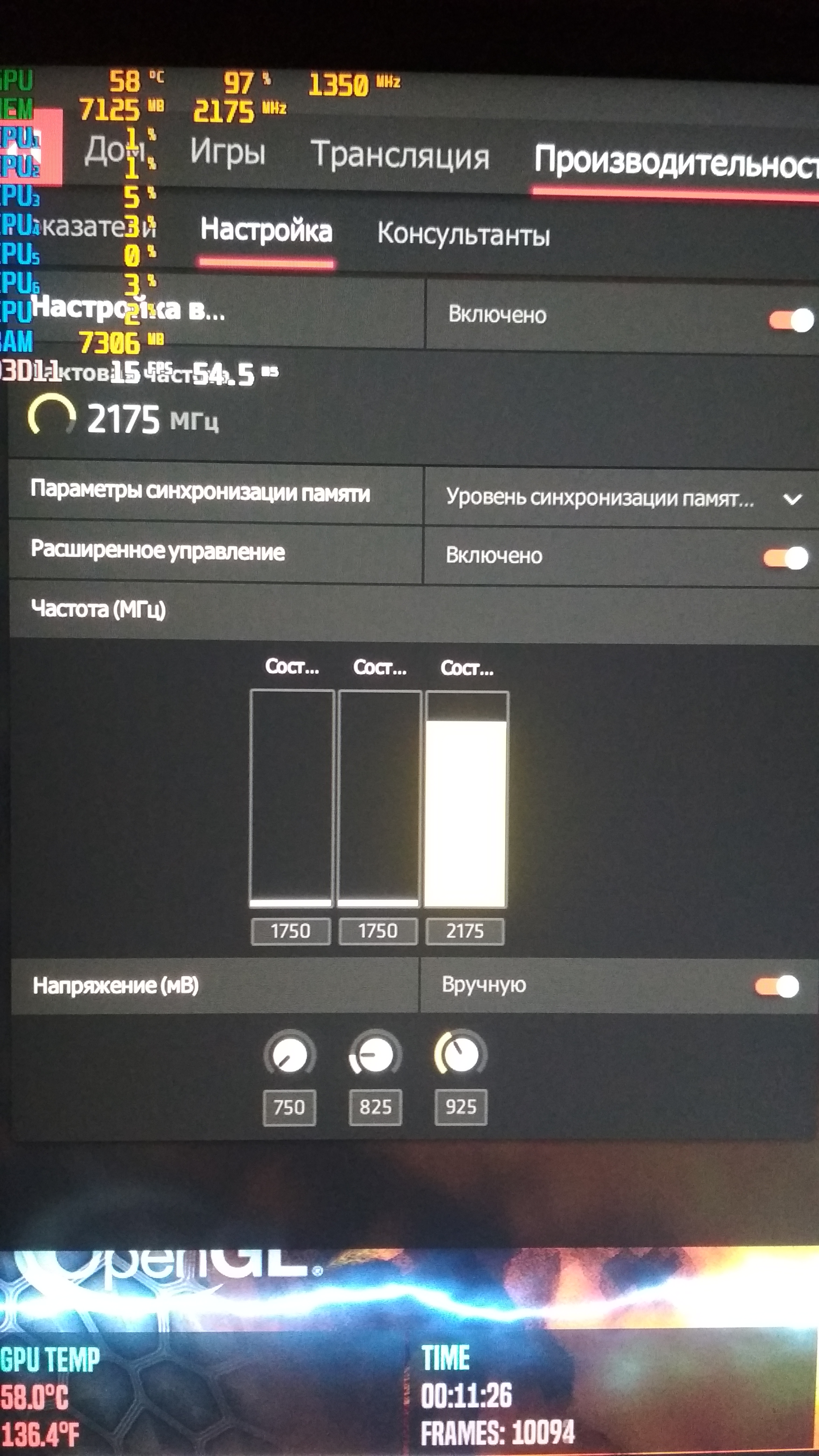

Вопрос по памяти . У меня в Sapphire Pulse RX580/8 память Samsung .
Тайминги самые низкие среди других . Но вот разгону почти не поддается .
Изначально тестил в MSI Kombuster , в режиме теста памяти , пресет 6500 .
На 2200 он ошибки не находил , хоть час гоняй . Но вот в играх видел иногда текстуры глючные и артефакты. В итоге HWinfo64 видел ошибки во время теста (GPU Memory Errors), а комбустер нет )) 2050 стабильная частота , напряжение 0.975 по данным CCC.
Есть ли смысл ослабить тайминги и дать больше частоты ??? Или можно напряжение поднять памяти ( и до скольки безопасно ) и посмотреть будет ли отклик на напряжение...
Есть ещё rx470/4 nitro , тоже на samsung , и тоже память +50-75мгц и все ...

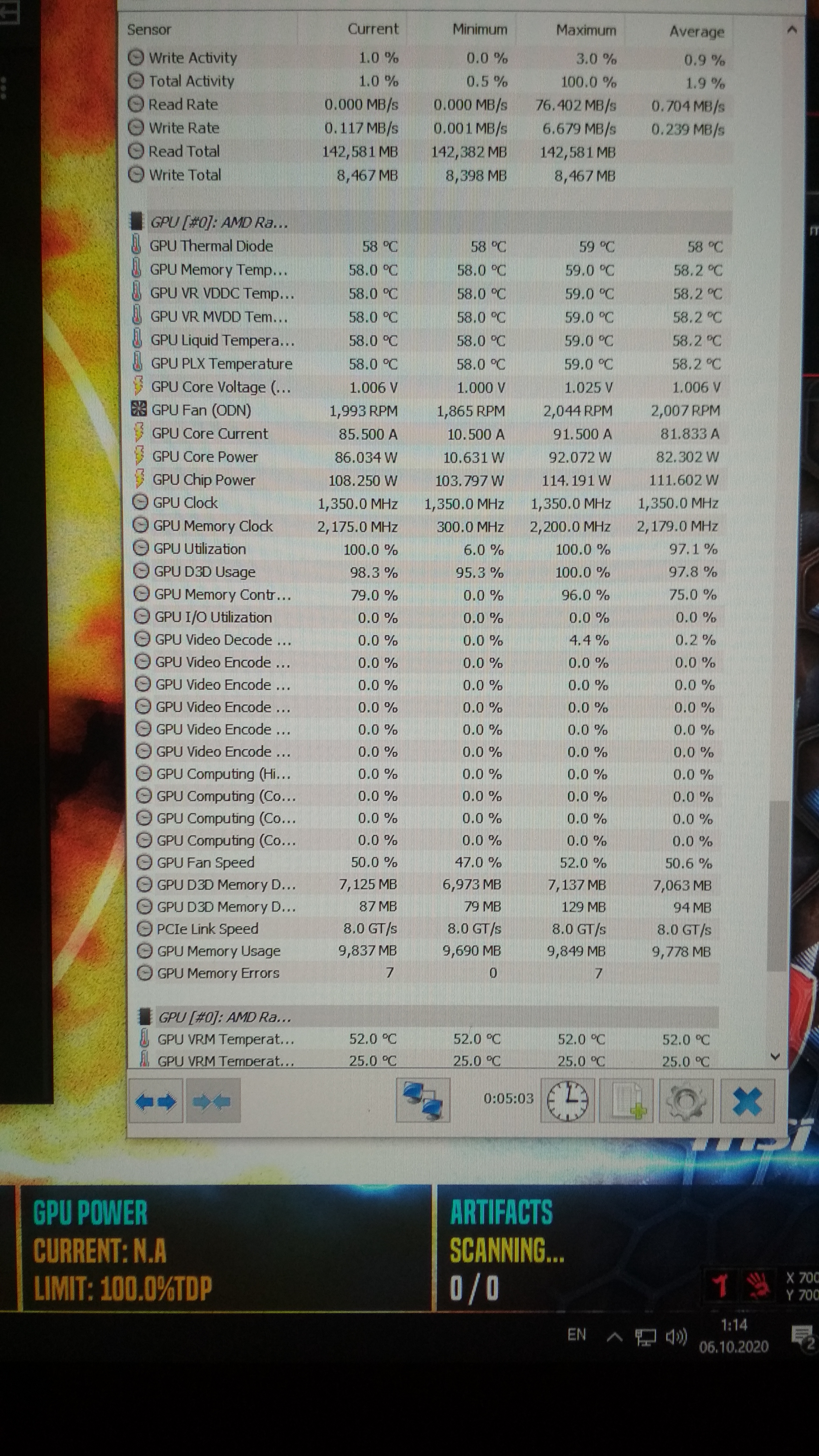

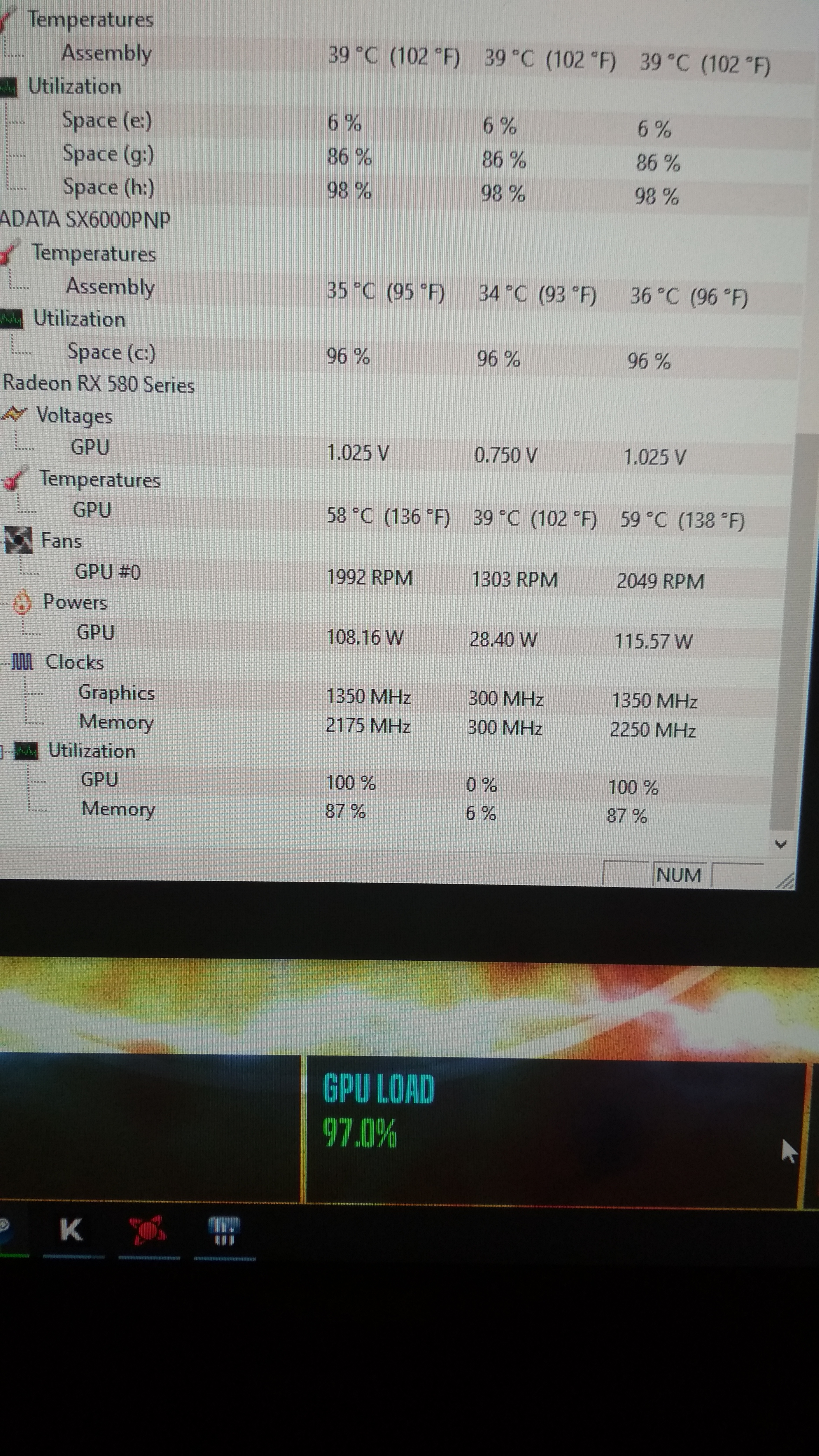

Регистрация: 09.01.2020
1-2 пресеты , либо Авто режим выбора таймингов никак не влияют на стабильностьи разгон . Снижение напряжения с 0.975 до 0.900/925/950 тоже никак не влияет . 2125 - HWinfo64 зафиксировал 5 ошибок за 25 минут , комбустер не видит )))
Интересно , что разбежка в напряжении для 1750 и 2000 составляет 150mV ..... Как по мне - если не гонится - урезаем "паёк" , кто не "работает" тот не ест )))
Добавлено спустя 9 минут 28 секунд:
950/2125 находит по 1/2 ошибки каждые 5-7 минут.
Ну посмотрим будут ли ошибки на 950/2100 .
IMG_20201006_011431.jpg [ 4.35 МБ | Просмотров: 591 ]
IMG_20201006_011449.jpg [ 3.15 МБ | Просмотров: 591 ]
IMG_20201006_011529.jpg [ 4.09 МБ | Просмотров: 591 ]
По идее должно влиять. TimingLevel 1 - поджаты некоторые значения в страпах, Level2 - поджато ещё больше (ПСП больше). Т.е. Level2 по идее самый нестабильный, это какие-то предустановки из драйвера, если я правильно понимаю. "Auto" берётся из BIOS, что там зашито для конкретных частот.
Выше написал , у меня при изменении не меняется GPU Aux Voltage (VDDCI) в HWinfo, хоть 800mV, хоть 1000mV, всё равно показыват 900-912. Не регулируется? :dntknw:
Смотри есть ли ошибки когда играешь в разные игры. Немного ошибок не страшно, главное чтобы не сыпали десятками, но лучше чтобы их не было. Если игры не крашит, можно оставить так, хотя в одной игре может не вылетать, в более тяжёлой можно словить краш в самый неподходящий момент.
Rm76 писал(а):
Это не понял о чём...
В Ватмане есть 3 режима работы памяти
1750/750 , 1750/825 , 2000/975 МГц/мВ соответственно
Разбежка в 150мВ у последнего режима
