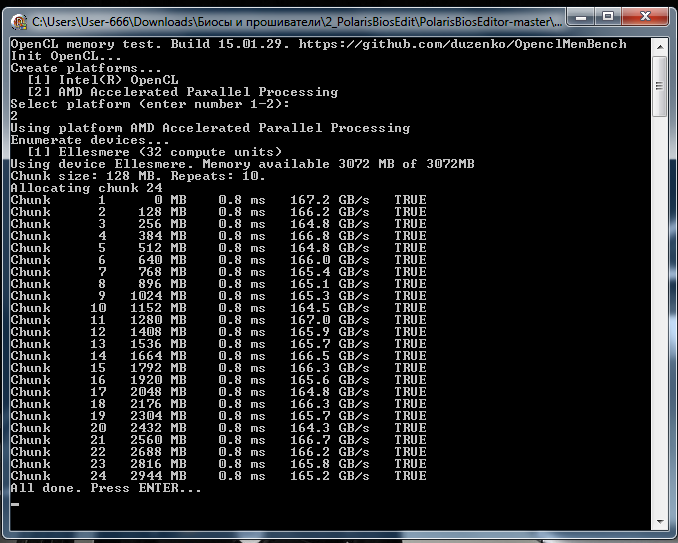

Hynix 1900MHz :cry:
OclMemBench_HIS_IceQ_574_Mem1900MHz.jpg [ 177.04 КБ | Просмотров: 687 ]

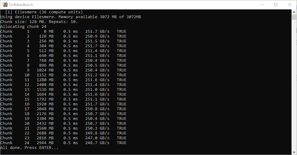

RX470 1750Mhz
Screenshot_1.png [ 85.69 КБ | Просмотров: 628 ]
