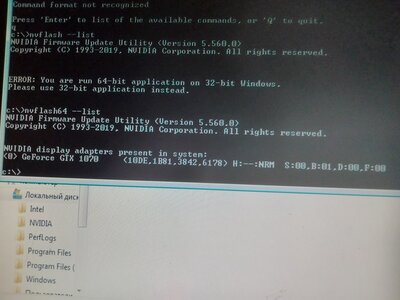

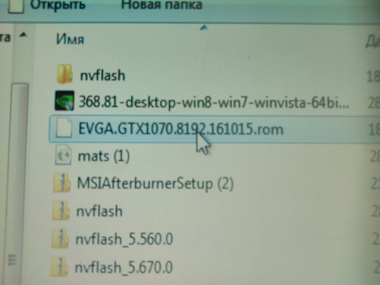

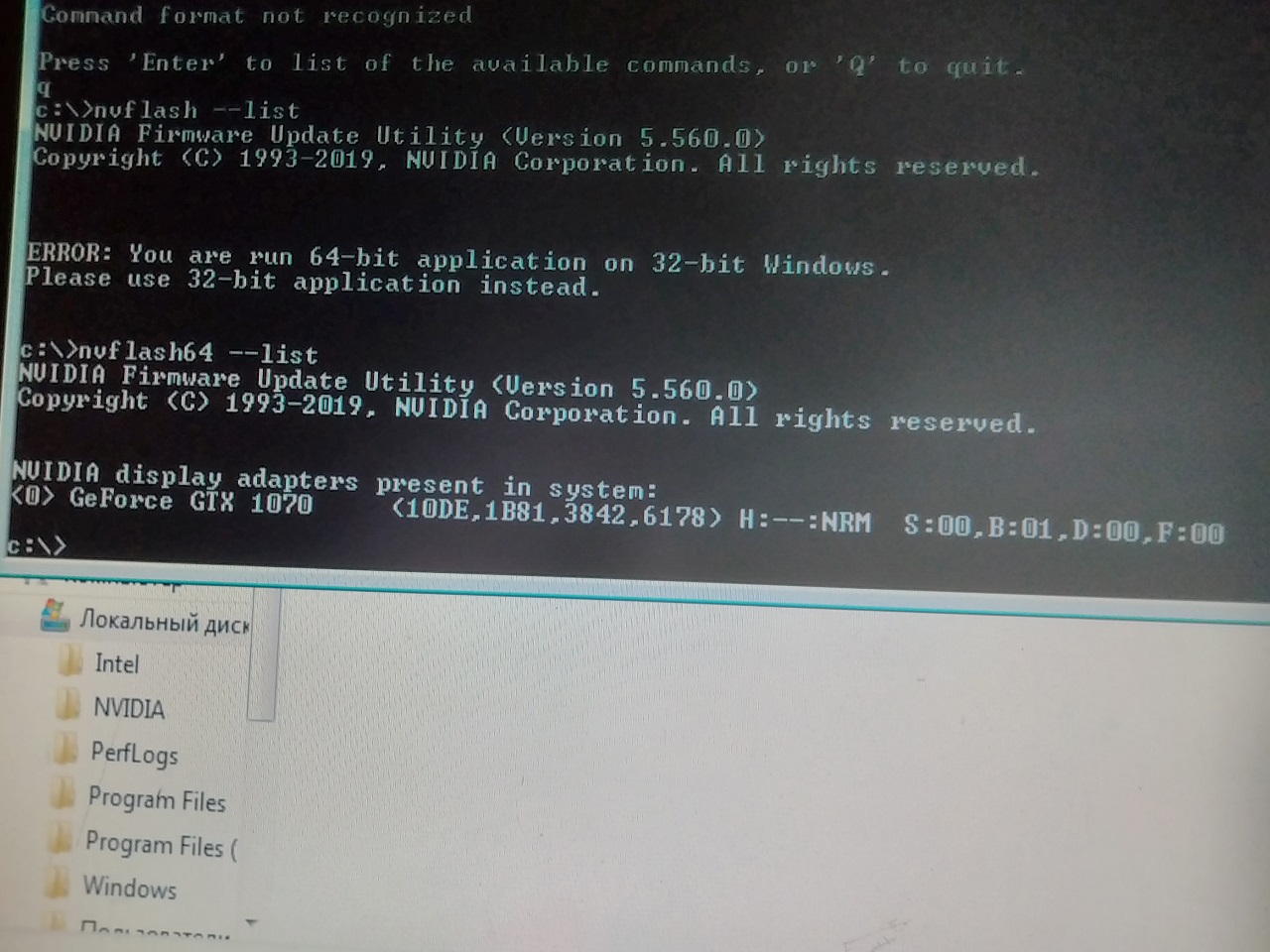

Регистрация: 06.01.2022
Добрый день
В продолжении моей истории...
Nvflash 5.56 заработал, но возникла проблема с тем что жалуется на версию прошивки...
пытался прошить EVGA.gtx1070.8192.161015.rom
конечно можно было бы наверно снять ограничения на несовместимость...
Но кирпич получить не хочется
Кто знает подскажите... на что жалуется...
Спасибо.
3.jpg [ 205.07 КБ | Просмотров: 679 ]
2.jpg [ 41.84 КБ | Просмотров: 679 ]
1.jpg [ 292.9 КБ | Просмотров: 679 ]

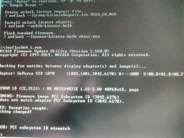

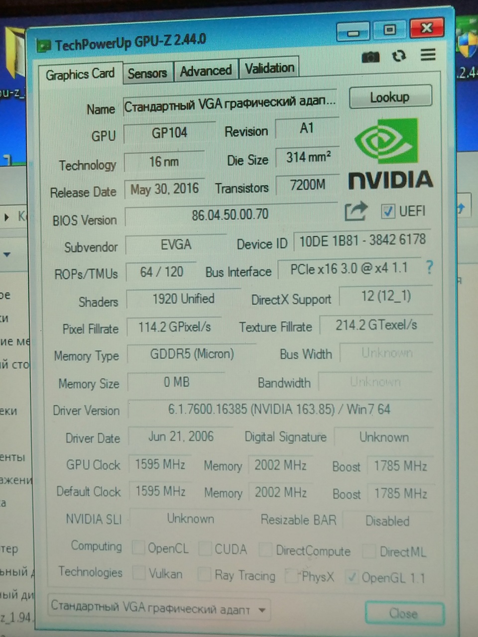

Регистрация: 25.12.2015
mertodart писал(а):
на что жалуется...
жалуется на несовместимость.
Регистрация: 17.07.2014
ner писал(а):
Недействительна оценка - настройка уровня детализации LOD изменены в драйвере
Так надо в дровах все по дефолту сделать.И тебе собственно не нужна валидация.надо понять,работает или как.
Так надо снимать ограничение.Но предварительно убедиться,что нужная версия биоса.
И,если судить по ID 10DE-1B81,то это все же версия карты SC. https://www.techpowerup.com/vgabios/186 ... 2-161015-1
قلب العقرب

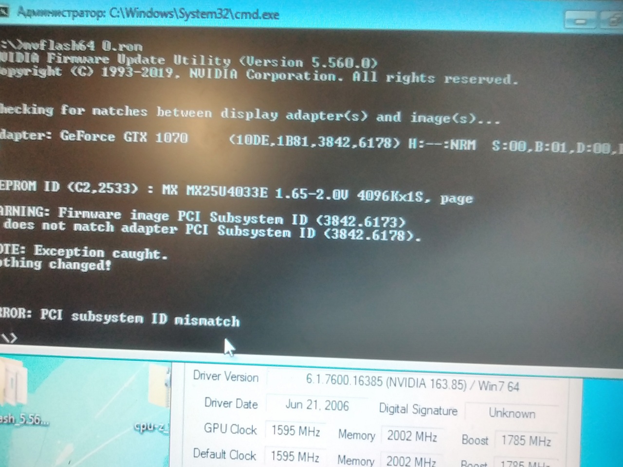

И,если судить по ID 10DE-1B81,то это все же версия карты SC. https://www.techpowerup.com/vgabios/186 ... 2-161015-1[/quote]
эту версию еще раз попробовал... эфект тот же...
прикладываю фото... с текущей ситуацией...
02.jpg [ 350.03 КБ | Просмотров: 550 ]
01.jpg [ 297.65 КБ | Просмотров: 550 ]
Регистрация: 17.10.2012
Откуда: Минск/Беларусь

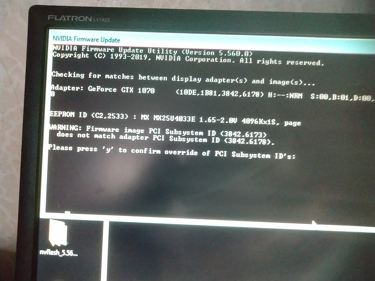

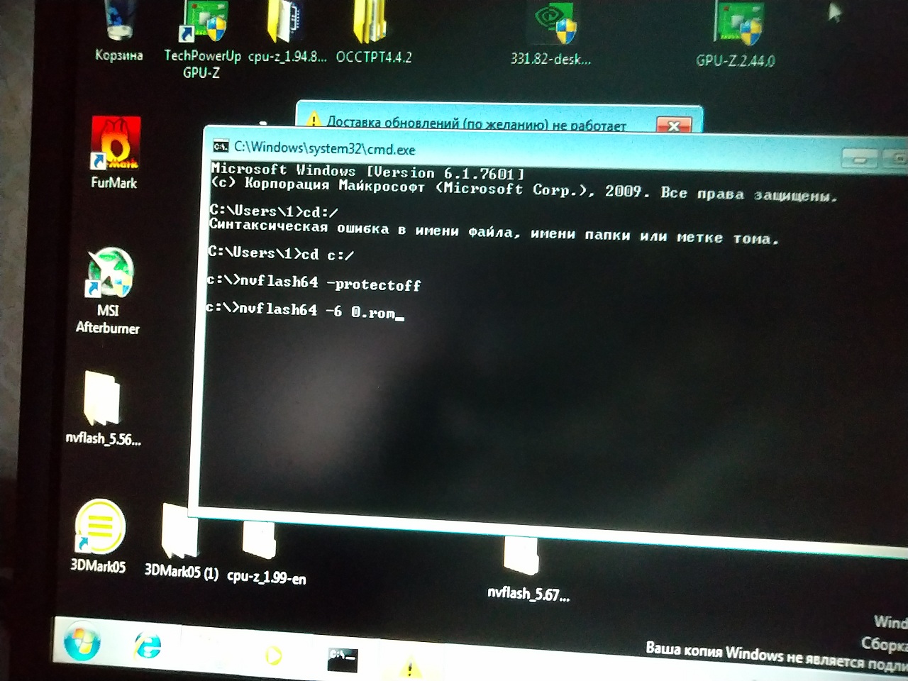

так вроде такой командой шить нужно?
nvflash64 -6 имя.rom
WoT: IRSS_BY_Pashka
Да попробовал с этой командой
получил вопрос на одобрение..
выбрал Y
окно дополнительное... в котором был вопрос закрылось, и все .. ничего не произошло...
комп перезагрузил сам... версия прежняя ничего не изменилось..
что делаю не так?
002.jpg [ 338.76 КБ | Просмотров: 532 ]
001.jpg [ 325.83 КБ | Просмотров: 532 ]
mertodart писал(а):
выбрал Y
А часом не Enter нажали?
WoT: IRSS_BY_Pashka
