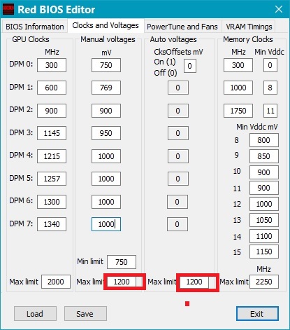

После андервольта, чем лучше проверить стабильность работы видеокарты ?
MSI Kombustor 4 x64 (GL) FurMark-Donut-6500MB(в зависимости от объёма видеопамяти), максимальное разрешение монитора Fullscreen, Artifact scanner, RUN stress test.

Регистрация: 06.10.2014
Откуда: Барнаул
Snoopy_GSM понял. Спасибо.

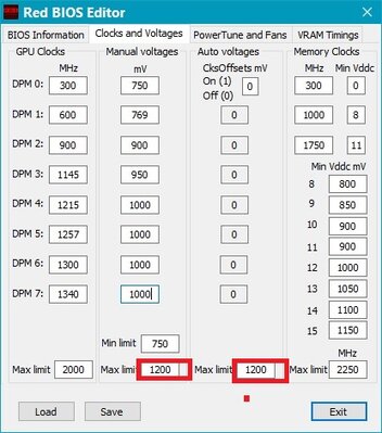

Добавлено спустя 1 час 25 минут 3 секунды:
Snoopy_GSM Какой поставить Max limit, подскажи пожалуйста ?
13.jpg [ 70.74 КБ | Просмотров: 598 ]
Регистрация: 19.08.2011
Откуда: Россия, Армавир
Fantom А у вас на 1340 при 1000 стабильно держится?
Добавлено спустя 2 минуты 10 секунд:
Я у себя на 1250 при 1000 лимит поставил 1025.
13.jpg [ 35.22 КБ | Просмотров: 561 ]
непонятная прога этот Red Bios Editor. Что это за макс. лимиты там внизу? Макс лимиты ЧЕГО? :old_confused:
Это мак лимит напряжения на GPU выше которого видекарта не прыгнет если ей вдруг этого захочется.

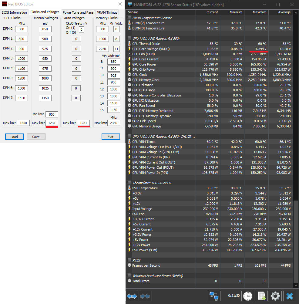

Прыгнет, прыгнет... Еще как прыгнет :D Не у всех, конечно, но всё же :-)
volt.png [ 107.72 КБ | Просмотров: 512 ]

Регистрация: 02.06.2016
UberDodge писал(а):
Надо бы поглядеть до скольки будут падать 1.075 В для 1350 МГц - может там тоже что-то вроде 1.037 В будет...
Ну, я почти угадал - 1.043-1.05 В, изредка 1.056 В и очень редко 1.037 В. Потребление в одной и той же игре (Rust) по сравнению с 1450 МГц упало на 20-25 ватт (до 125-130), температура снизилась на 2-3 градуса (до 58-59). А вот управление почему-то по ощущениям стало "кисельным" - вроде фпс ненамного снизился, а комфорта заметно поубавилось.
А, ну и забыл добавить, что всё это на меньших оборотах вентилей (~55-70%), что улучшило акустический комфорт, так сказать :-)
Также забавы ради протестил вариант с 1500 МГц при 1.231 В. Тут напряжение просаживается до 1.193-1.2 В, потребление 180-190 ватт, температура 65-66 градусов, вентили процентов на 85-90 молотят где-то.
5800X3D @4650 @1.237 В
6900 XT Nitro+ SE @2800\2136 @1.3 В
Micron E-Die 32 Гб @3762 CL14 @1.55 В
Весь комп - https://sysprofile.ru/p/1/nuBHou_necuK
