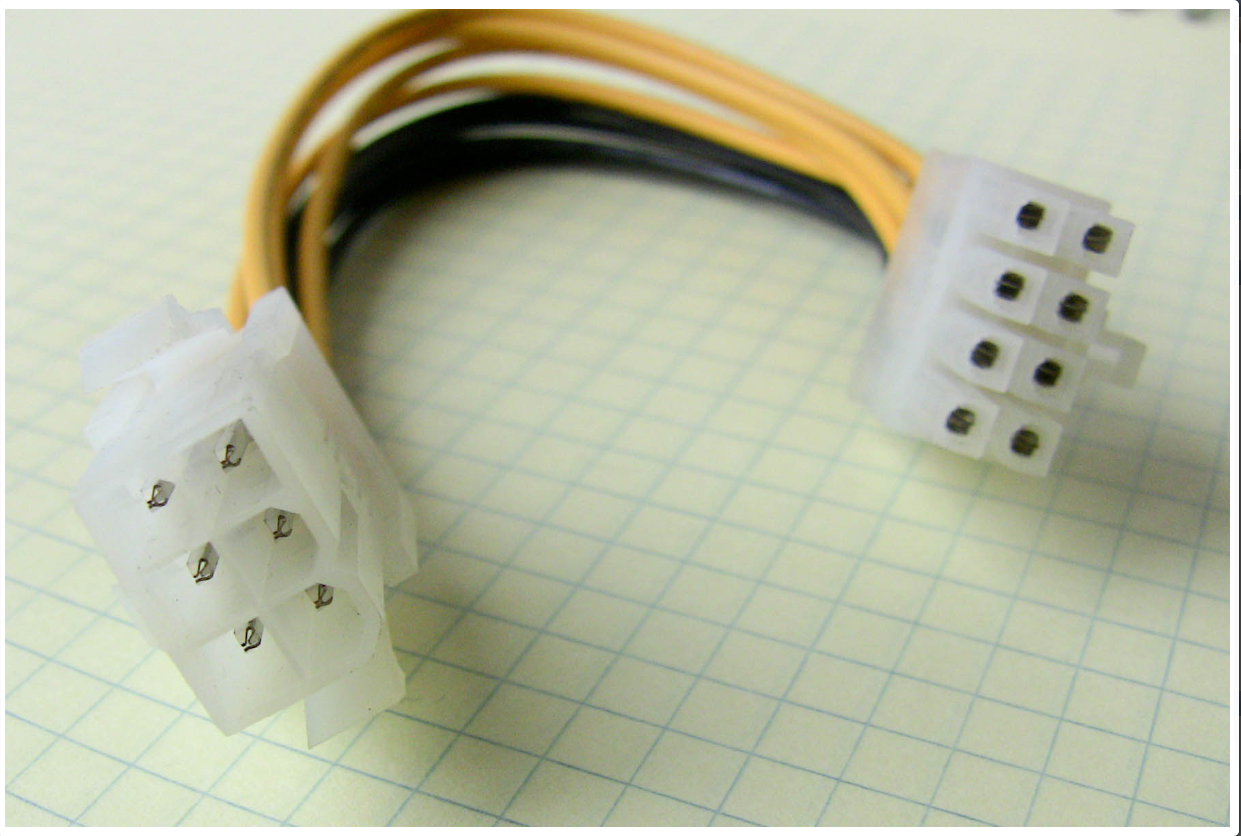

Поищите в продаже переходник питания видеокарты 6-pin -> 8-pin PCI Express .
Переходник с 6 пин на 8пин писи экспрес ..PNG [ 1.92 МБ | Просмотров: 1577 ]
где выход там и вход

zlokozass писал(а):
allox
или еще проще просто возьмите любой доступный переходник на 6пин и вытащите оттуда 2 доп контакта массы.
Купил такой переходник и при подключении в мою мою Asus 7970/r9280x (2x8 pin) не меняет цвет индикатора на зелёный. Горит красным и не включается. По итогу дальше пользуюсь перемычкой под крайние контакты.

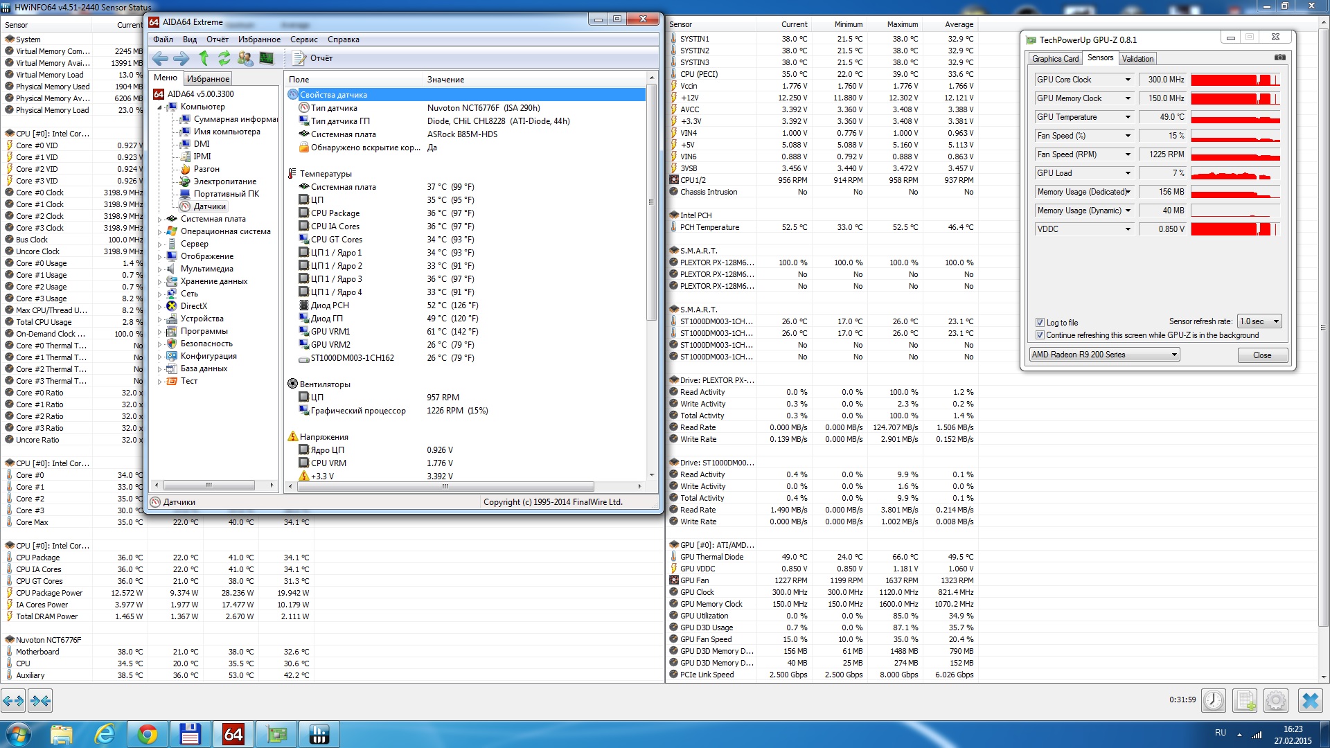

А скажите откуда берётся температура датчика VRM в Aide, если Hwinfo и GPUZ не видят сенсора VRM R9 280x перешитая из 7970 ТОП?
I5 4570/B85HDS/2x4GBCrucial/HD7970(1100/1500)

mnlblr у меня аида вообще два врм видит, а гпу-з только гпу.
гпу-з много чего не видит зачастую
покажи скрины аиды и хвинфо64

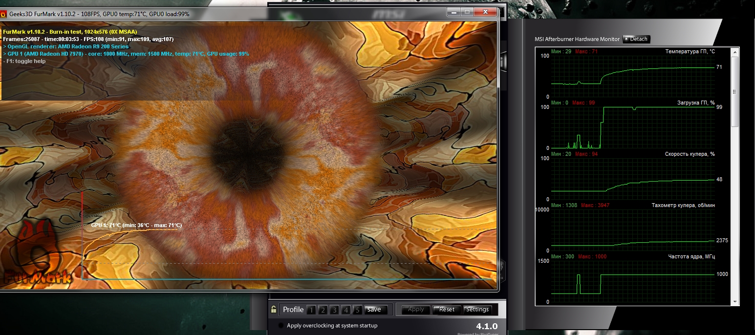

А можно поподробней ? Максимальные частоты по ядру вы имеете в виду ? Может стоит биос переключить, на этой карте есть же переключатель. Поменял пасту на Zalman ST2, теперь при полной нагрузке не выше 72t при оборотах в 50%, очень тихая.
Регистрация: 12.08.2008
Откуда: Простоквашино
allox нет фпс в том тесте на 7970 1000мгц должен быть 100 и более, ибо 7950 на 1000мгц выдает 90фпс
надо, наверное, тдп увеличить
Регистрация: 27.10.2008
Откуда: Донецк
Вот после замены термопасты прогнал тест. Провалов по нагрузке нет (два раза проверил), и fps выдаёт один и тот же: min 91 max 109 В основном fps держался 107. Нормально ? И простите за глупый вопрос: а зачем второй биос на карте ?

allox просадок быть не должно. увеличь повер лимит

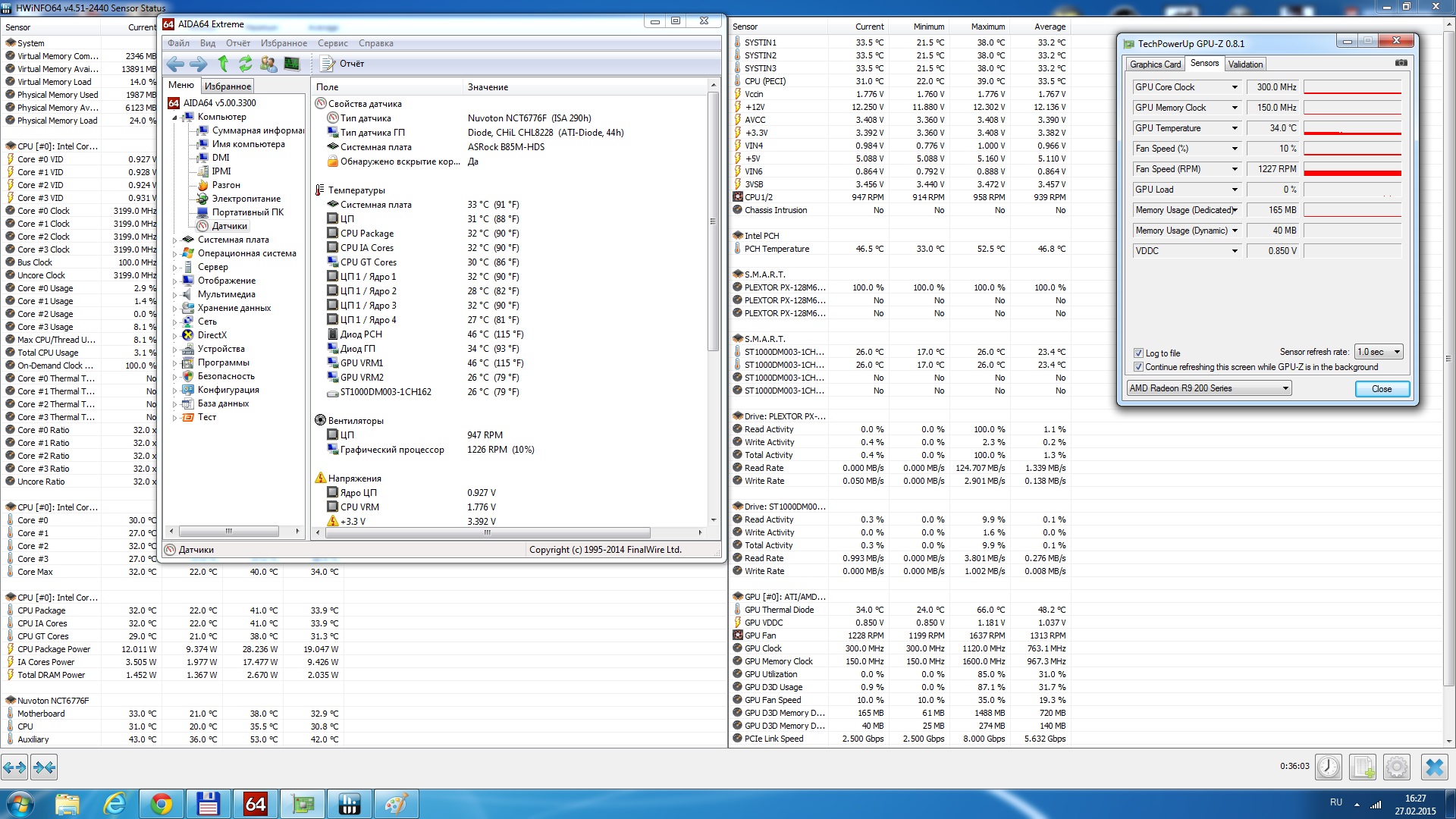

После танков сразу
VRM.jpg [ 674.78 КБ | Просмотров: 1447 ]
И минуты 4 спустя
VRM1.jpg [ 681 КБ | Просмотров: 1447 ]

mnlblr у хвинфо ниже какие датчики?
Регистрация: 27.10.2014
Только "пустые" RTSS и Network RTL 816
