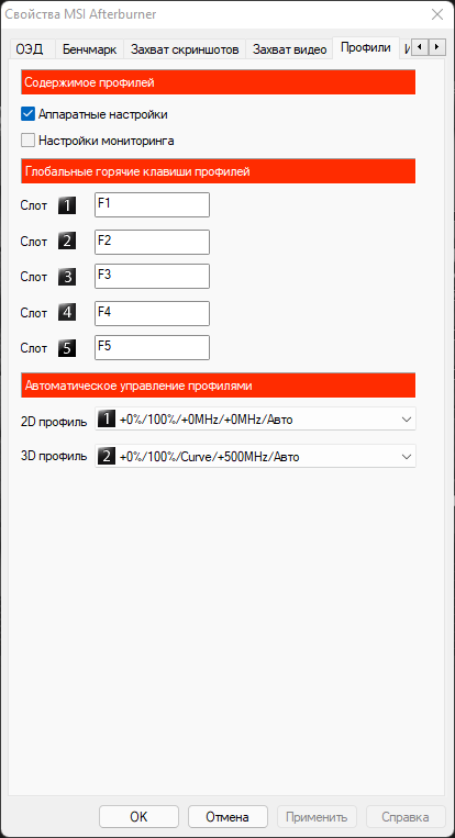

сделай два профиля 1 стоковый и второй 2 для работы в 3д и настрой автоматическое переключение профилей, можешь до кучи сделать еще 3 профиль для тяжелых игр или бенчей:
Снимок экрана 2022-03-02 122828.png [ 29.28 КБ | Просмотров: 913 ]
А по какому принципу работает переключение?
Программа детектит 3д приложение или только по нагрузке? Если по нагрузке, то профили постоянно будут переключаться, когда нагрузка будет падать, например при открытии карты в некоторых играх.

stiffmaster RTSS детектит своими алгоритмами 2Д или 3Д

Регистрация: 15.05.2021
через риву, работает отлично, если игра так там используется курва если обычный проигрыватель фильмов и прочее то там 2д профиль, как правило косяков не бывает.
