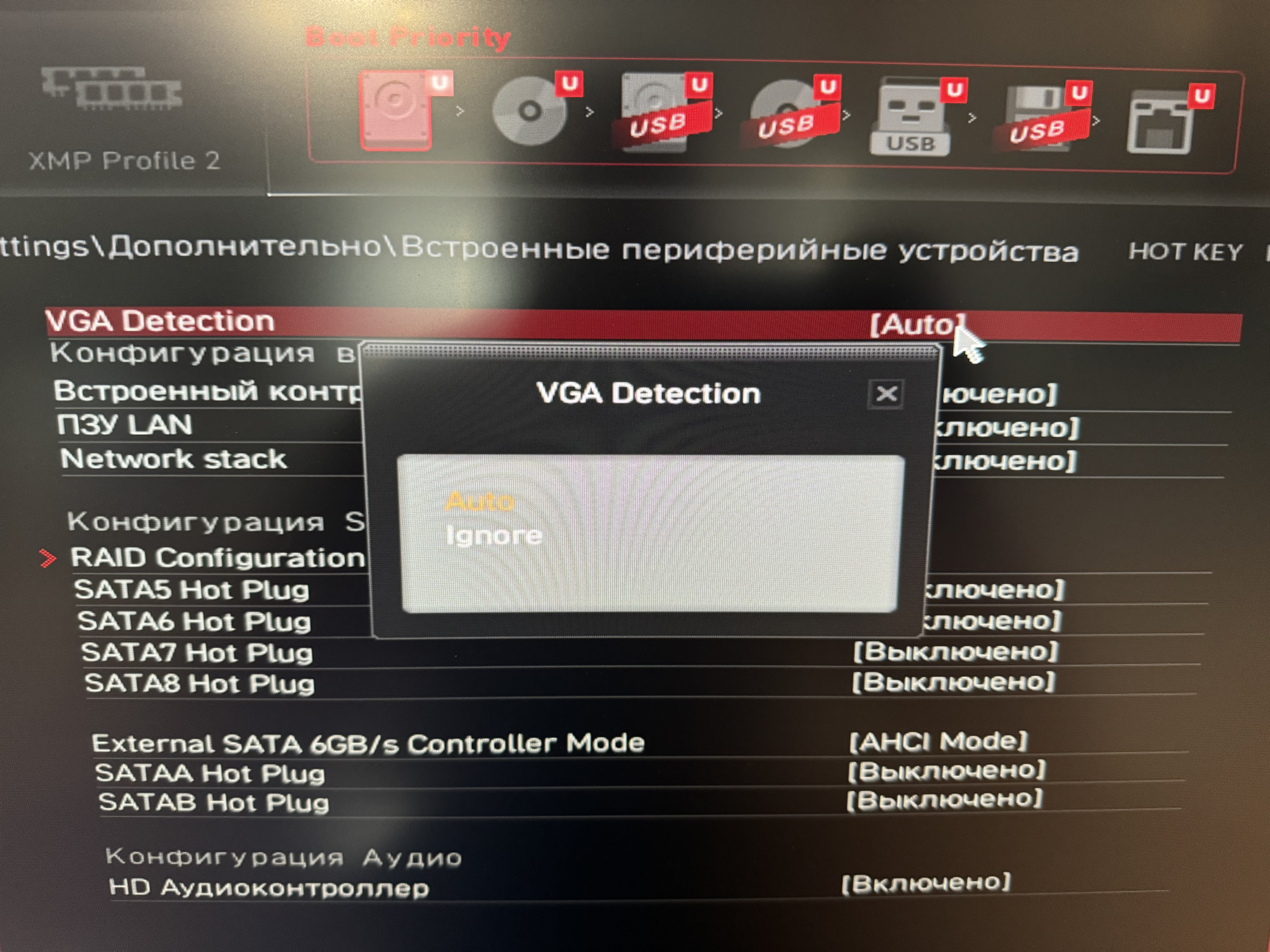

Всем привет, имеется такая проблема, ловил уже 2 раза, после настройки чего либо в биосе нажимаю ф10(сохранить и выйти) комп перезагружается и во время старта зависает на инициализации вк, на материнке горит белый диод, вентиляторы крутятся у вк но ничего не происходит изображения нет, пк так и стоит на стадии проверки вк пока не нажмешь кнопку вкл/выкл/резет после этого включается как обычно, такое уже ловил 2 раза, проявлялось пока только так как я описал, поймать момент сложно, в биос очень часто захожу а такое бывает редко очень. Что делать что это может быть? Хана карточке ?
Вк ртх 4070 гигабайт виндфлрс, проц 13500 мать msi b660m mortar
Регистрация: 22.03.2019
Фото: 15
Попробовать в БИОСе откл. встройку, VGA Detection - выставить карту, Вкл. fast boot
Регистрация: 14.08.2017
Откуда: Краснодар
Ramforce она выключена с момента установки цп ))
Добавлено спустя 42 секунды:
Ramforce фаст бут вк у меня вообще нет
Регистрация: 22.12.2015
tourer2jz если просто сделать два раза перезагрузку пк проблема появляется?

Slimchanskiy нет, пока не было, только когда перезагрузка из биоса, и то я за последнюю неделю в биос заходил раз 30 и такое поймал 2 раза
Добавлено спустя 4 минуты 22 секунды:
Slimchanskiy сейчас 6 раз подряд сделал, перезагрузилось
Добавлено спустя 3 минуты 24 секунды:
Ramforce
VGA detection есть только такие настройки
IMG_1336.jpeg [ 5.78 МБ | Просмотров: 1551 ]
Поставил в игнор, сейчас загрузка происходит вообще без включения диода белого vga )) будет наблюдать…
Я не про вк писал, выкл. FB делает постоянную перетренировку памяти.
