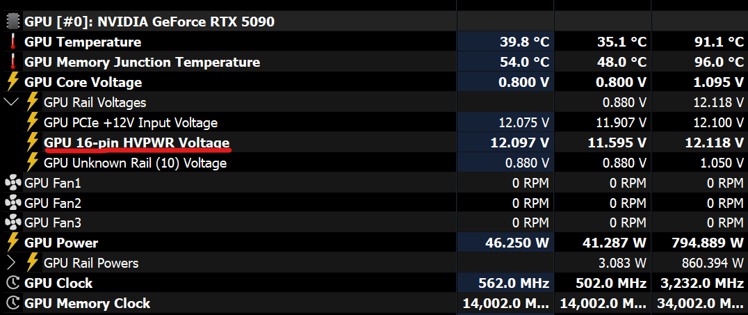

а какие показывает напряжения на 12vhpwr без нагрузки и с полной нагрузкой 800Вт?

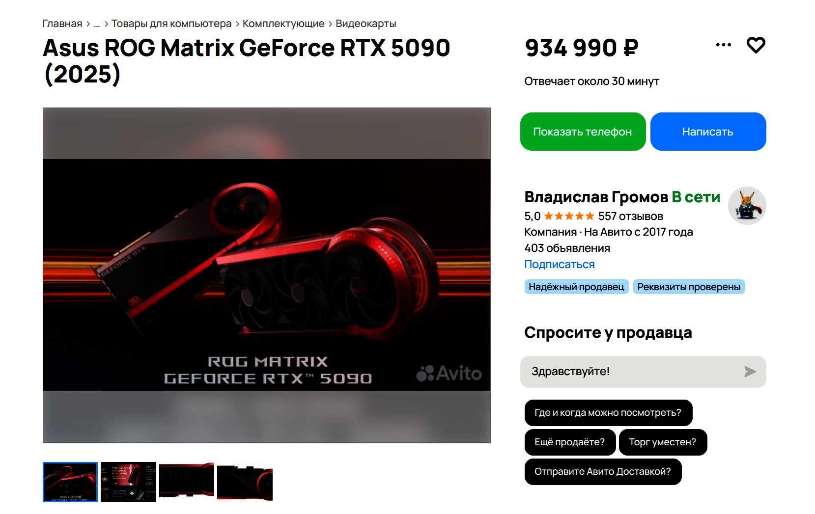

Друган бороды давно уже разошелся) Я еще когда мониторил возможность покупки 5090 на авито, общался с ним, пытался прояснить, за что я переплачиваю, покупая у него (ценники у него на все заметно выше, чем у других). Так он мне через губу начал втирать, что он не какой-то там барыга, а серьезная огранизация. На вопрос о гарантии, просто ответил, что гарантия есть и писать ему лично, если что-то пойдет не так, т.е. гарантия чисто на словах. Серьезная организация, ага) В общем, на этом общение с ним и закончил.

До редактирования там были скрины с напряжениями на 12vhpwr, при 700Вт у него просадка около 200 мВ, а у меня при 800Вт - 500мВ, нужно что-то делать если я не хочу оплавить коннектор

лучше смотреть в hwinfo64, там до тысячных показывает, а gpu-z округляет до десятых
