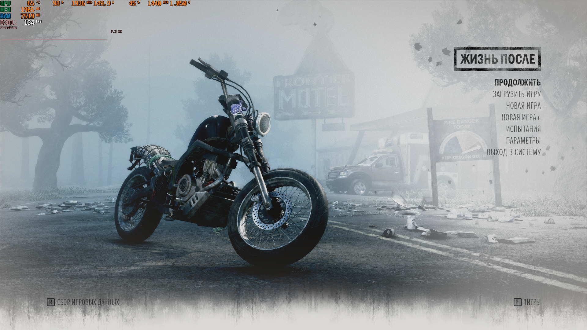

wwr222 писал(а):
Надо мониторинг подробно смотреть: какая частота, напряжение, температура. Либо мониторинг у кого-то брешет (как вариант). Скидывай скрин мониторинга в игре. Чтобы видно было частоту, напряжение, потребление.
Вот days gone:
Снимок экрана (3).png [ 3.42 МБ | Просмотров: 721 ]
Это скрин с evga. Не более 150 Вт в меню.
На msi с такими же настройками, разрешением и к тому же с частотой ядра 1911 мгц потребление около 180 Вт и может даже чуть выше.
Посмотрел доп питание ВК. Один штекер вроде не до конца был. Переставил. Было два щелчка на обоих разъемах. Но ничего не поменялось. По gpu z пишет что упор в Vrel только.
Примерно так и есть

Регистрация: 20.09.2021
wwr222 писал(а):
Примерно так и есть
через панель НВ включил поддержку более высоких разрешений. Выставил в игре 4к. В меню той же days gone максимум под 170 вт было и постоянно скачет до 150-160 , хотя там же особо ничего не происходит. Я бы подумал что долбится в PL , но в gpuz z только упор в напряжение. Да и в мониторинге msi ab выставил чтобы мигал предел по энергопотреблению в случае чего , но его не было. Странно просто.

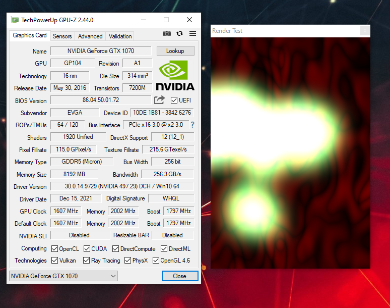

Смущает вкладка "Bus interface" на главной. После @ должно ведь тоже быть х16 3.0
Лимиты надо смотреть на в general, а листнуть на nvidia bios или что-то такое, вторая строка
Вот даже по логике, рядом с bus interface стоит знак ?
Ни к каким действиям не подталкивает? :D
А что за плата у тебя? У меня и на кофейнике и на хасе в простое GPU Z пишет 16х1 вместо 16х3. У тебя же вообще что-то непонятное.
wwr222 писал(а):
А если дать нагрузку? В том же GPU Z нажми вопросик, там рендер пойдет.

Регистрация: 17.07.2014
Kindrat547
Так...все интереснее...Что еще стоит в слотах pci-e?
Ничего.
Значит косячит что-то. Вынимай карту, ластиком протирай контакты, продувай слот pci-e. Если не поможет, то стоит попробовать с другой картой, что покажет.

Регистрация: 31.03.2003
без нагрузки у меня тоже 2.0 показывает, это просто баг - не надо обращать внимания
Никак не влияет на стабильность и производительность
Тоже так подумал. Спасибо ! Успокоили.
