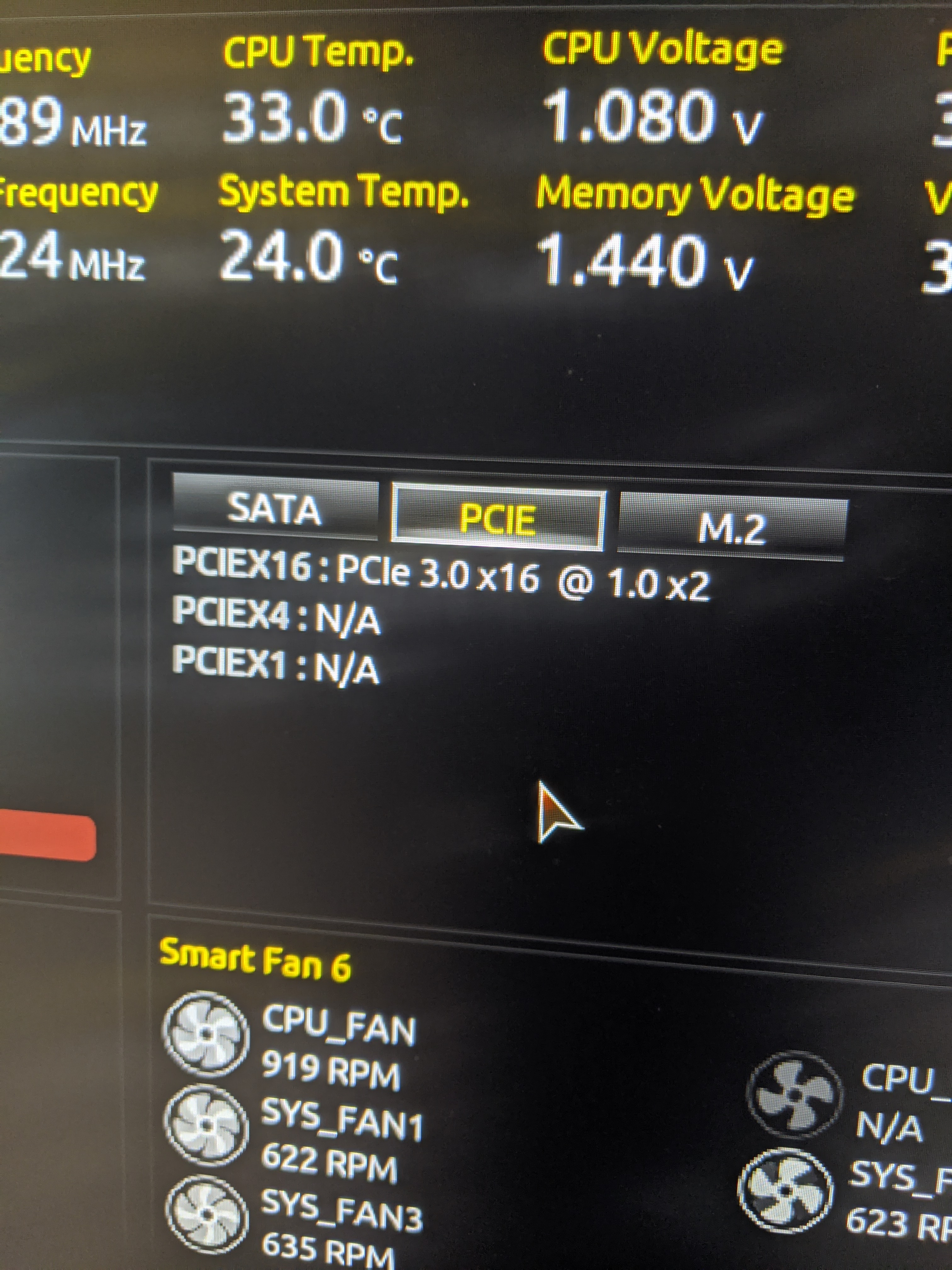

В биосе так показывает вообще:
PXL_20220403_170030541.jpg [ 2.61 МБ | Просмотров: 1857 ]

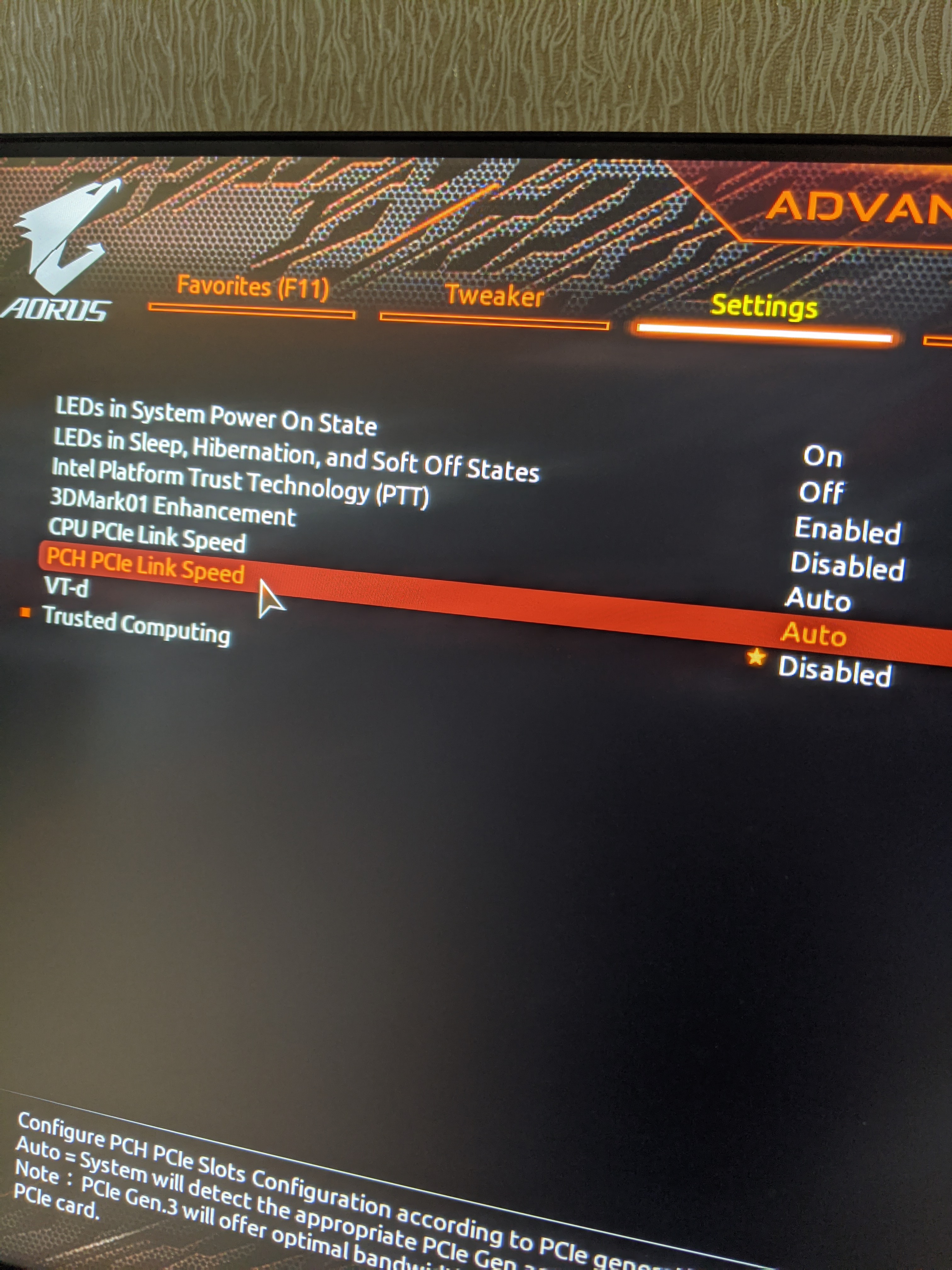

Вот настройки нашёл какие то касательно работы pci e
PXL_20220403_170328955.jpg [ 2.66 МБ | Просмотров: 1857 ]
Может попробовать вручную выставить ? Хотя должно бы в авто нормально работать. И если да, то CPU PCIe link speed ? PCH не трогать же ?

Kindrat547 писал(а):
Говорили прогнать 3д марк и посмотреть на результаты
Не вижу пока в этом смысла. Надо карту проверить. Протирай контакты. Если не поможет, то либо другую ставить, либо с материнкой/процессором разбираться.
