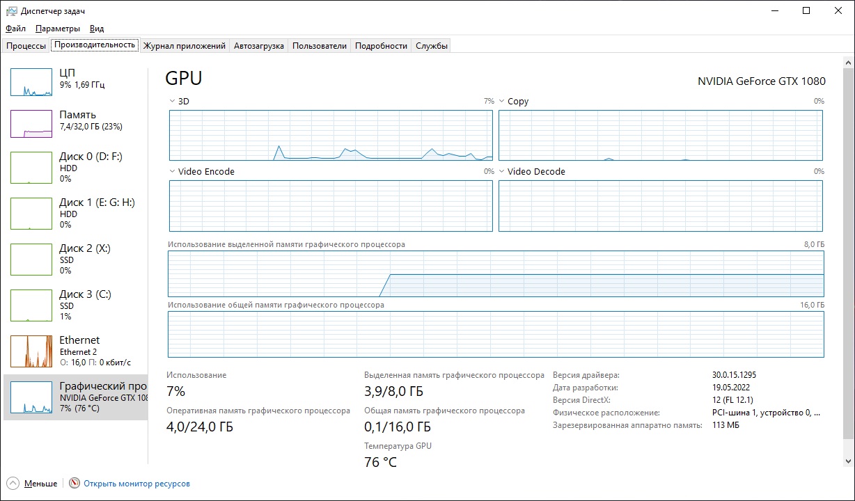

Регистрация: 30.03.2021
Здравствуйте! Сложилась у меня такая проблема. Решил почистить комп от пыли. Почистил все гуд. Потом чувствую что какой-то теплый воздух слишком идет, смотрю на температуры. А видеокарта греется в режиме простоя до 80-82 градусов, и держит этот градус ни ниже, и выше. Очень редко может опуститься на две сек до 70 градусов, и возвращается назад, на 80-82 градуса. Такое ощущение что идет какая-то нагрузка на видеокарту, но самое интересное, что автоматически кулер не набирает обороты. Через прогу msi в ручную выставил обороты кулера, удалось скинуть до 72-74 градуса. Но это тоже не рабочая температура. Обычно в режиме простоя температура была 58-64 градуса. Видяха 1080 с одним кулером(турбиной)

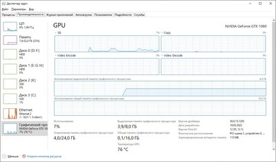

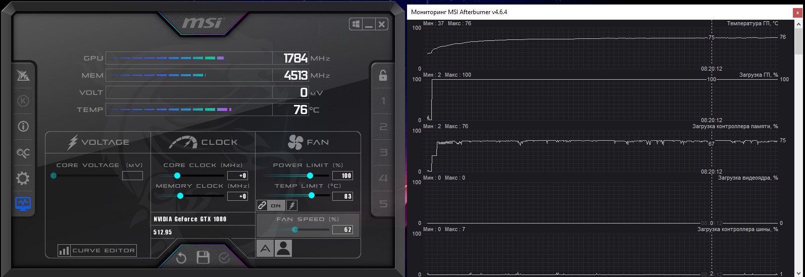

Добавлю ещё скрины. Смотрю на проге MSI загрузка ГП на 100%, как в стандартном диспетчере нагрузки на видеокарту нету. В автоматическом режиме кулер не хочет набирать обороты, только по выставленной кривой в MSI

Регистрация: 06.07.2005
Откуда: Урал г.Пермь
Вирус-майнер. Проверяйте систему.
Тоже так думаю, но в процессах нигде ничего такого не висит.
Сегодня утром удалил дрова на видеокарту, виндовс подтянул дрова к карте, температуры стали в норме 48-50 градусов. Скачал дрова, поставил, температура снова взлетела до 82 градусов
Ну все, решил наконец-то эту проблему. Засел все таки паразит, случайным образом заметил, при включении мелькнуло окошко. Нашел этого вирусняка в автозагрузках, под видом системного файла, ACAService, SQL Service, нашел его положение, папочка пустая, но свойства показывает 4 файла, открываю скрытые файлы, но даже через скрытые файлы, что в папке не показывает, решаю удалить папку с этими 4 файлами, не удается удалить, начинаю искать в процессах, ничего нету, даже намека на то, чтоб что-то грузилось, запустил через безопасный режим, только тогда получилось удалить эту папку. Перегружаюсь, и все работает как положено, снес дрова, поставил нормально свежие, все отлично работает, температуры в норме, обороты в норме!
