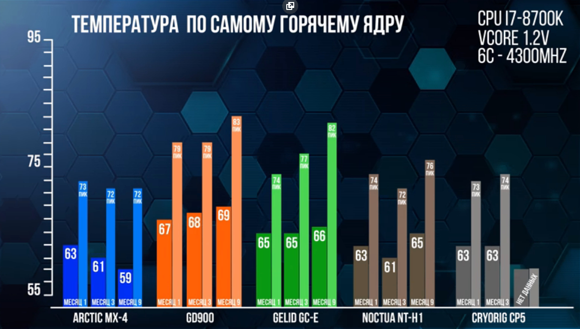

Цитата:
В ноуте года два GD900, тоже все никак не дождусь когда температуры вверх поползут
Ты не понял, темпа могла быть ниже с той же МХ-2...
2020-10-16_021556.jpg [ 471.14 КБ | Просмотров: 332 ]
Последний раз редактировалось LuisAlberto 15.10.2020 22:12, всего редактировалось 1 раз.

LuisAlberto писал(а):
Ты такой наивный, Боже... Да там могут тебе что угодно продать, плавали, знаем...
Тем более что некоторые в Китае пасты покупают...
ДНС весь Китайский...
Если у вас есть такие подозрения, напишите в арктик, пусть лишат их статуса дистрибьютера. Еще и отсудят у ДНС миллиардик-другой, учитывая сколько времени я слышу бред про подделки там. Можно примеры каких-то подделок из ДНС, кроме Арктика?
Я слышал о бреде про поддельные МХ-4 именно в адрес людей, которые брали пасты в ДНС. Когда эти люди писали что пасты фуфло по сравнению с другими.
Добавлено спустя 2 минуты 41 секунду:
Я в ноуте заменил МХ-4 на GD900. Разницы не почувствовал. Все когда-то использовали арктик, не надо меня за дурака держать. Нет там заметной разницы, надо каким-то чудом пытаться выловить 1 градус разницы. Учитывая что в стресс тестах ноут работает на 88-89 градусах, а троттлить начинает с 90, я бы заметил, если бы температуры поднялись.
И бред про высыхающую пасту нести не нужно, ели паста нормальная а не арктик, то температуры со временем не растут и замены пасты не требуется.

Регистрация: 04.06.2018
Скрытый текст
Если ногами мазать, то может и больше быть разница. Чувак которые эти тесты проводил - откровенный брендодрочер, его тесты доверия не вызывают никакого. Тем более они никак не состыкуются с моими результатам использования ГД900.
У МХ-4 нет падения температуры со временем, как в его тестах, она держится на одном и том же уровне. Ноктуа - дает результат лучше чем МХ-4 на несколько градусов, тоже стабильно держит температуру. Гелид в руках не держал.
Я для кого скрин скинул...
Я не только слышал но и видел поддельную термопасту и не только этой фирмы...
А где я писал про ВЫСЫХАЮЩУЮ ПАСТУ, а ну ткни носом... ИЛИ БАЛАБОЛ?...
НУ ДЛЯ МЕНЯ ТЫ ТОЖЕ НЕ СОВСЕМ ЗДОРОВЫЙ ЧЕЛОВЕК И ЧТО ТЕПЕРЬ... У тебя вечно всё плохо...
