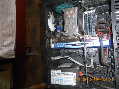

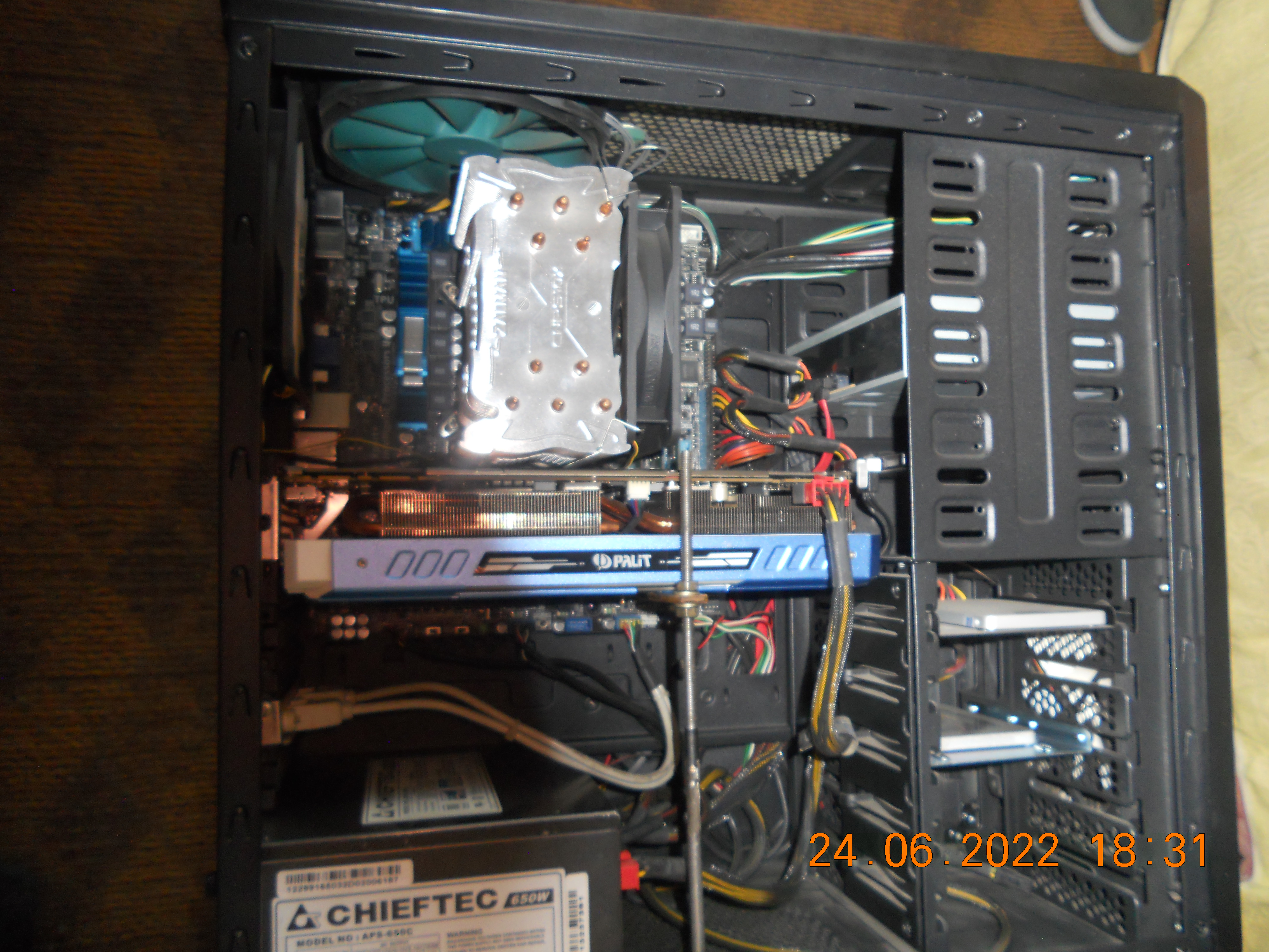

подставку под видюху замутил.
DSCN3978.JPG [ 2.67 МБ | Просмотров: 669 ]
DSCN3977.JPG [ 2.68 МБ | Просмотров: 669 ]
в правильном месте подпер? может нужно было ближе к правому краю, к разъему питания?
зачем? она ей не поможет: https://www.youtube.com/watch?v=-v7gpo4SnhE&t=218s

Sultan_SPb писал(а):
зачем?
занадо! провисает почти на 1 см. я сам "оторопел" когда увидел, фото провиса с замером линейкой не догадался сделать.. то что Виктор вещает это понятно, но он и не сказал по каким причинам отвал происходит. вскольз упомянул о тяжелом охладе, возможно это и есть причина, то что пластина опорная прям причина отвала, это домыслы. возможно это и есть причина. вы сначала причины выясните, а потом делайте выводы "поможет-не поможет". я не о том спрашивал так-то. а о в правильном месте подпер или нет? если не знаете, не тратьте ни свое, ни мое время.
она ей не поможет
амперу нож в печень - паскаль вечен )
Ближе к ГПУ - правильно, но вот железку я бы убрал а поставил деревяшку из дсп, не дай бог кто-то пнет системник и по закону подлости она завалится на что-то и коротнет - карта то не 10кг весит зачем ей такой домкрат?

neSaint писал(а):
завалить системник на бок и усе
вообще опорная площадка магнитная (от динамика с советского телевизора), сама пластинка-подпорка текстолит 4 мм. и системник у меня никто не пинает. деревяшку по высоте подбирать нужно, причем очень точно, так можно полдня бегать "подпиливать", если только клин сделать. а здесь подкрутил гайку, законтрил второй чтобы не отвернулась и всё.

Яков писал(а):
никаких брызг слюной, вы сказали свое мнение, вернее не свое, а Виктора, я возразил. не более того.
так возражай ему, а не мне.
Лишнее железо в системнике, рано или поздно даст о себе знать.
Хотя держатели тоже из алюминия сделаны, тоже металл: https://aliexpress.ru/item/1005003353226071.html - тут как раз указано, куда ставить упор. :oops:
5минут - замерил - отрезал чуть с запасом 5мм - приложил - если туго идет сточил - все
Ну дело ваше - если крупная железка не напрягает то пускай
Без разницы. Ты все равно упираешь подставку в кожух.
Раз карта так провисла, то подпорка лишней не будет.

wwr222 главное, что бы горизонте была? :-)
Регистрация: 17.07.2014
Да, в этом вся суть. Тут самое главное, чтобы подпорка случайно не сместилась под вентилятор. Тады проблемы наметятся...
В принципе, жесткие провода доп.питания, подведенные сверху (а не снизу) выполняют ту же функцию.

wwr222 ну я так и сделал, проводами поддерживаю ВК.
Но костыль куплю, для красоты. :D
так да, согласен. просто я решил что регулируемая и на магните будет лучшим вариантом. то что металлическая не думаю что будут недоразумения.
тоже о том подумал. не спроста же подпорки под ВК стали выпускать, и на алиэкспрессе навалом всяких, металлических с магнитом в основании в том числе, просто ценник от 500 руб., я решил что можно сэкономить и сделать свою. там нечему стоить, максимум 100 руб на шпильку и гайки с шайбами.
сдвинуть подставку даже рукой не так просто, магнит от динамика 3 ГД-38. сама подпорка под ВК текстолит, зажата гайками М6 с шайбами. одно только не подумал - резинку подложить чтобы не соскользнула, надо подсунуть.
возможно и не правильно так точечно подпирать?
чем умнее ИИ, тем глупее человек
