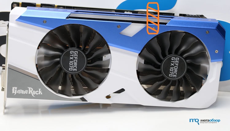

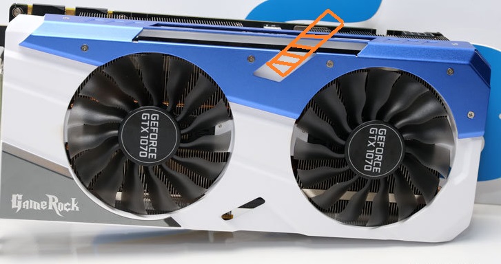

это понятно, устанавливал когда системник на боку лежал, видюха вертикально, свободна, просто подвел подпорку под кожух, чтобы только коснулась. и зафиксировал подпорку.. сначала хотел в "окно", как раз входит по размеру.
PA-GTX1070 GameRock — копия.jpg [ 84.67 КБ | Просмотров: 622 ]
но, белый пластик, а вот синяя накладка металлическая! потому решил что вот так
PA-GTX1070 GameRock — копия (2).jpg [ 81.72 КБ | Просмотров: 622 ]
будет лучше. повторюсь, единственное нужно какую то резинку под подпорку, чтобы не скользила.

wwr222 писал(а):
Ты все равно упираешь подставку в кожух
А правильно это, кожух подпирать? Может лучше плату с бекплейтом?

Регистрация: 17.07.2014
Правильно. Сам посмотри на фирменные подпорки.
Подпирать бэкплейт нет смысла: вниз тянет тяжелый радиатор. На многих картах радиатор вообще крепится 4 винтами вокруг чипа и все. Поэтому подпереть "жопку" стоит.

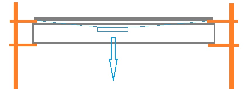

Яков писал(а):
вся проблема в прогибе платы под весом массивного радиатора.
Такие видеокарты, с креплением радиатора только вокруг ГП, нужно подпирать в двух местах: и под текстолит, и под радиатор.
Примерно так:
По какой оси идёт сечение видяхи, думаю, понятно. :old_smile:
Последний раз редактировалось Жёсткий_Чебур 26.06.2022 11:07, всего редактировалось 1 раз.
Регистрация: 08.02.2012
Откуда: Алтай, Бийск
Фото: 15
Жёсткий_Чебур это спасает от свисания правого края, но не от прогиба под весом радиатора.
прогиб ВК.jpg [ 22.66 КБ | Просмотров: 512 ]
Добавлено спустя 10 минут 27 секунд:
хотя радиатор если подпереть то вряд ли будет прогиб.
чем умнее ИИ, тем глупее человек
Регистрация: 01.11.2008
Откуда: Саратов
Фото: 345
Плата не пластилиновая, у неё есть собственная жёсткость и её вполне достаточно, чтобы обойтись одной подпоркой.
В вашем конкретном случае радиатор крепится ещё и в районе системы питания, крайняя точка расположена довольно близко к хвосту платы. Плюс бэкплейт, придающий конструкции дополнительную жёсткость.
Одного упора, где-то между этой крайней точкой и разъёмом питания, будет за глаза.
это я понял. 2-а упора слева и справа нарисовал сам не понял зачем.. :D только справа нужен, слева к слоту крепиться. по факту может вы и правы, я решил что ближе к чипу будет лучше чем совсем на краю.
то что нужна вторая подпорка под текстолит не уверен.
