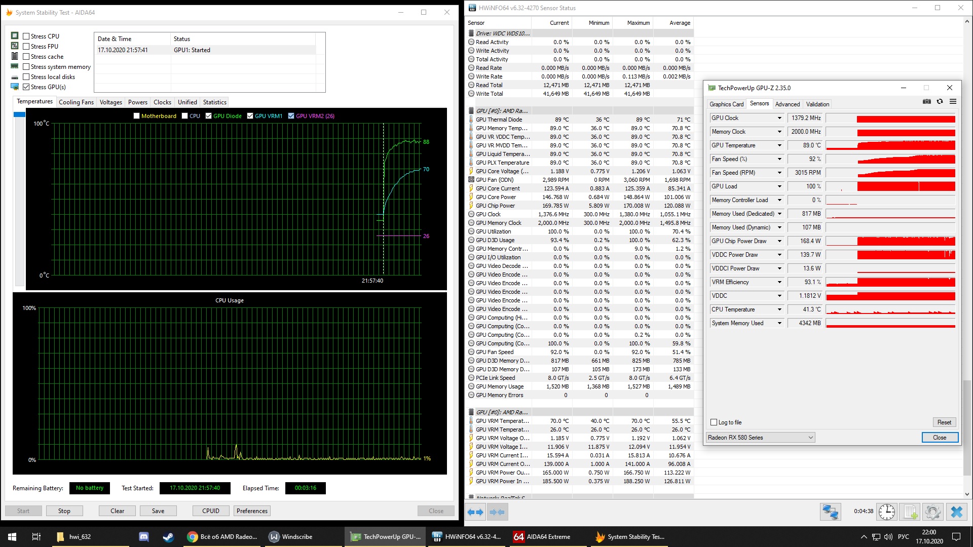

hardware писал(а):
rainor скрин со всеми параметрами по карте в HWinfo выложи под нагрузкой
и сбоку пусть еще на всякий сенсоры gpu-z
Сделал. Надеюсь как нужно
GPU.jpg [ 688.89 КБ | Просмотров: 412 ]

[/quote]
Сделал. Надеюсь как нужно[/quote]
Рост температур слишком резкий .
PL 175w ???
Явно проблема в радиаторе/пасте/плохой установки радиатора . Возможно перепутали винты крепления кожуха с винтами крепления радиатора ( они имеют разную длину ) и радиатор не прижат по итогу достаточно к чипу .

rainor напряжения много. а теплотрубки горячие все?

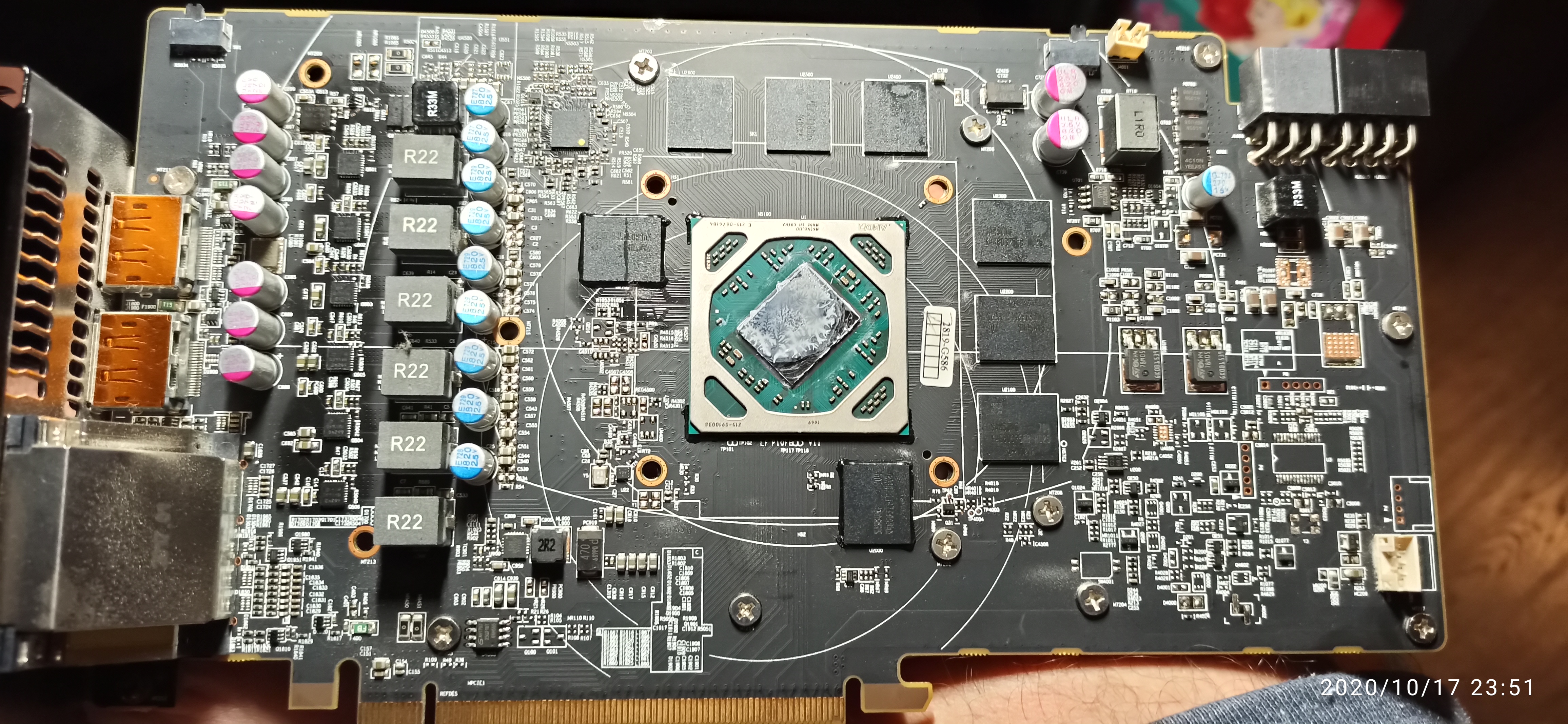

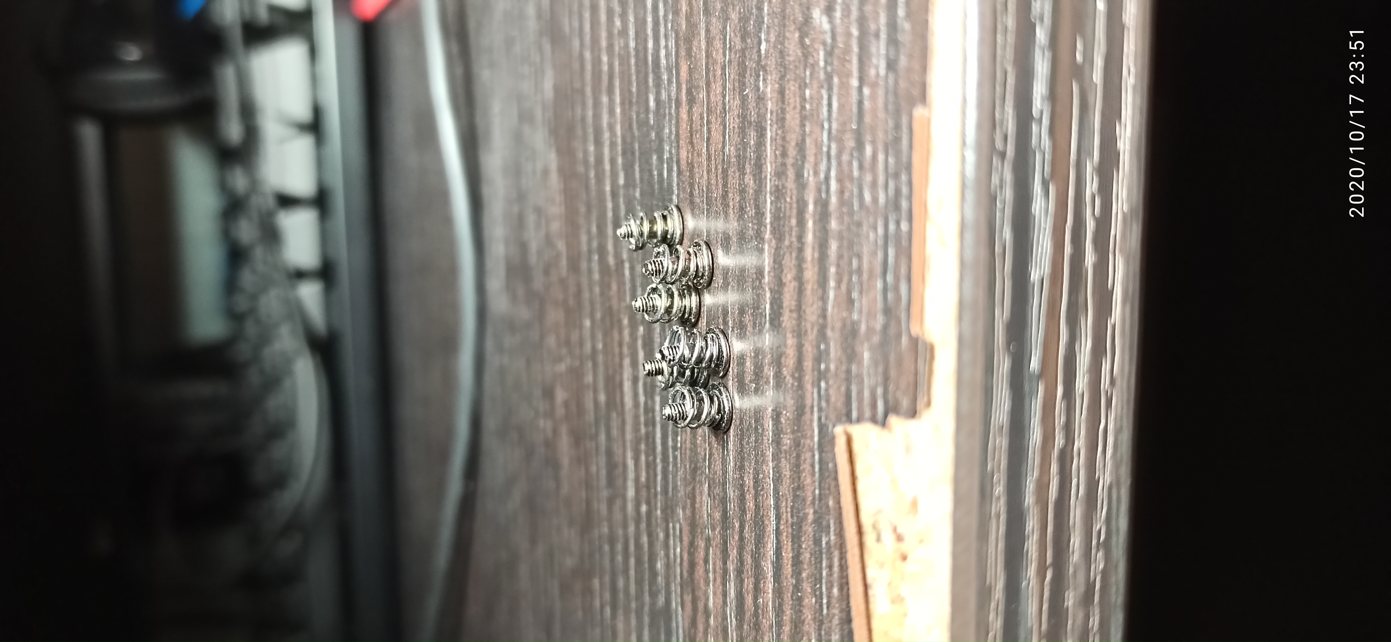

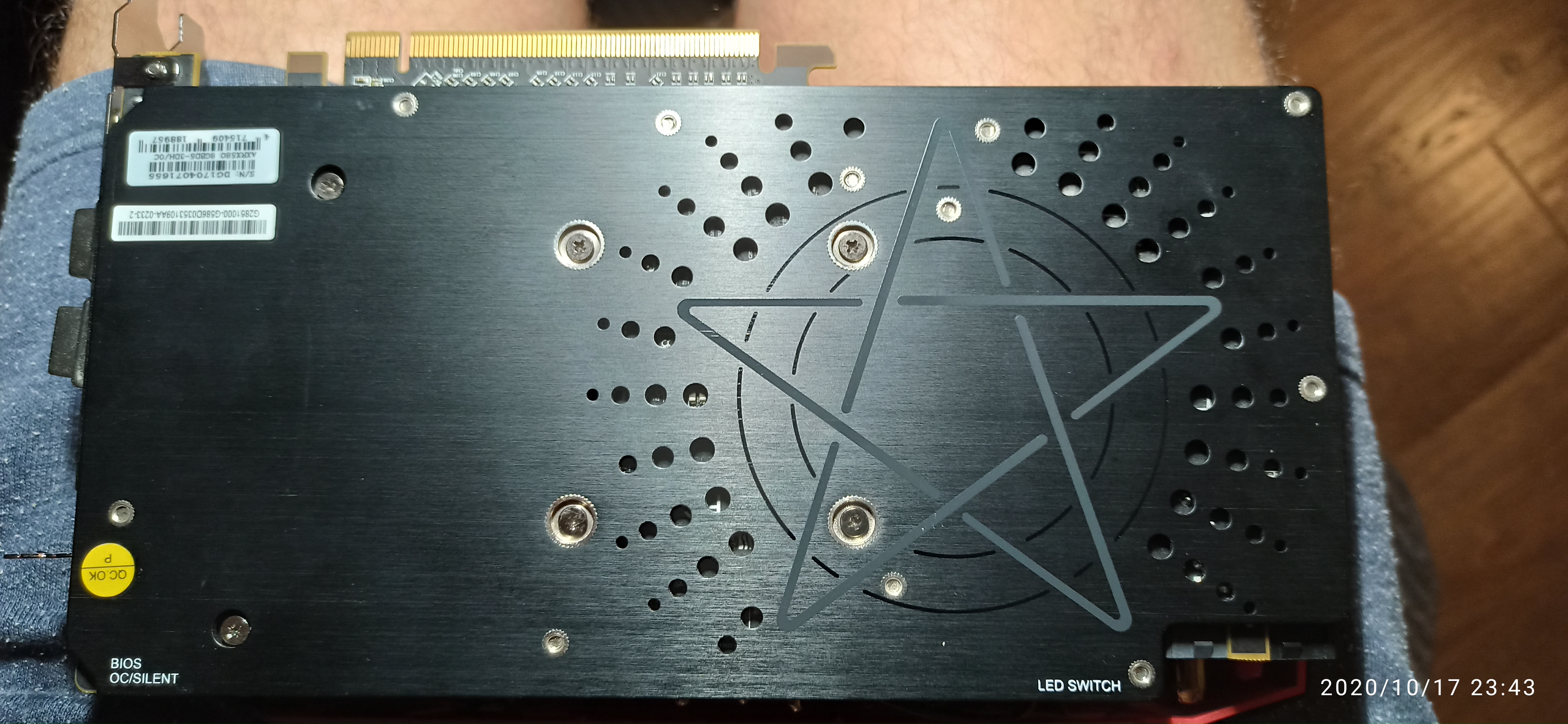

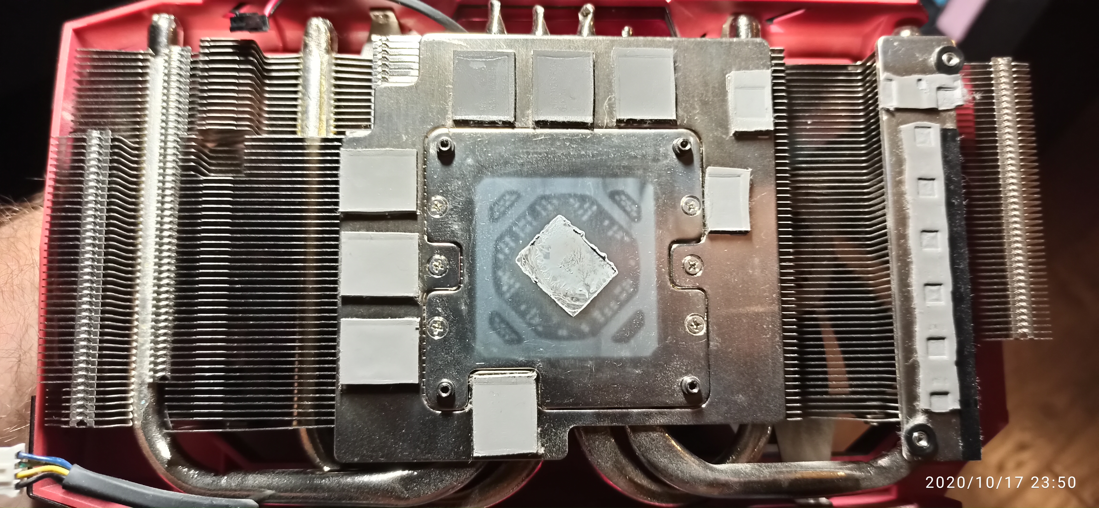

Добавлено спустя 21 минуту 7 секунд:
Сзади все винты такие. Радиатор вроде норм прилегает к чипу. Щас еще раз заменю пасту.
IMG_20201017_235053.jpg [ 3.54 МБ | Просмотров: 375 ]
IMG_20201017_235115.jpg [ 3.89 МБ | Просмотров: 375 ]
IMG_20201017_235149.jpg [ 2.5 МБ | Просмотров: 375 ]
IMG_20201017_234347.jpg [ 3.16 МБ | Просмотров: 375 ]
Радиатор на 4-х трубках диаметра 8мм . Он должен справляется . Судя по отпечатку на радиаторе слой пасты толстый . Винты вокруг GPU обычно короче винтов для бекплейта . Основание радиатора и поверхность чипа желательно обезжирить , слой пасты минимальной толщины , наносить на кристалл . Не должно быть 89° . Даже в авторежиме куллеров они на 100% оборотов будут выходить после 76°
Добавлено спустя 8 минут 52 секунды:
Отпечаток кривой , карта с АлиЭкспресс ?? Чипы памяти слева и снизу от ГПУ залиты компаундом ?? Такой же по углам чипа судя по фото . Можно попробовать немного ослабить болты крепления бекплейта , а потом крутить радиатор .
вообще у Red Devil винты чёрные и пружинки то же а по отпечатку видно что радиатор чуть боком лежит на чипе
затягивай очень сильно винты радиатора по диагонали
потом затянешь винты VRM

Мне вообще кажется карта восстановленая ...
Предохранитель по питанию pci-e не типичный , такие на питание USB портов ставят .
По моему паян один драйвер возле фазы питания памяти ( левее от разъема 6pin) и если верить фото отсутствует элемент ниже конденсатора на 270микрофарад ( ниже разъема 6пин )

Регистрация: 30.08.2015
Фото: 42
ProGaMeEXT
у меня опломбирована была ,по виду один в один
а как у него не знаю ,но дело просто в криво лежащем радиаторе на чипе ,25% чипа считай без охлада

Регистрация: 09.01.2020
Тут вообще какие то резисторы вместо предохранителей стоят . Пара на pci-e , пара на VRM .
Добавлено спустя 8 минут 11 секунд:
Prof писал(а):
ProGaMeEXT
Я думаю бекплейт сперва нужно ослабить , а затем зажимать радиатор . Может чуть кривой и выгибает плату .
А по поводу элементной базы карты так себе выглядят .
Зачем выступ основания радиатора делать.. . А потом лепить толстые прокладки на плату и заливать крайние чипы компаундом , что бы последние спустя время не залились "продуктами жизнедеятельности" первых )))
