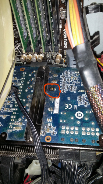

Добрый день,
сегодня во время игры компьютер резко ушел в power safe mode после чего вообще никак минут 5 не реагировал на включение/выключение питания на блоке питания. После очередного щелчка на месте, обозначенном на фото долю секунды что-то горело и комп запустился. Вопрос, на сколько это критично и что сгорело?
Карта HD7970 GHz edition. https://yadi.sk/i/W7tFoSwss5tMD
Сейчас работает, тянет 2 монитора, но такое ощущение, что это начало конца.
[FAQ] - Ремонт видеокарт
