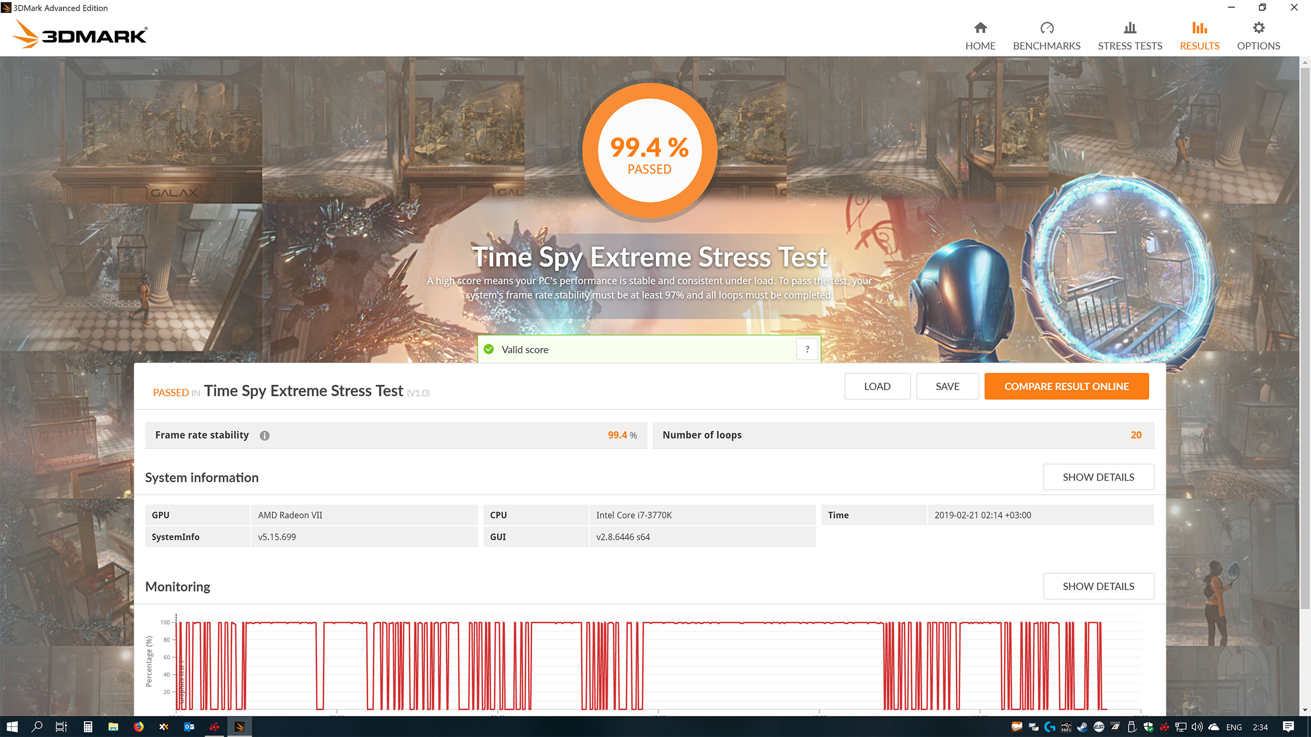

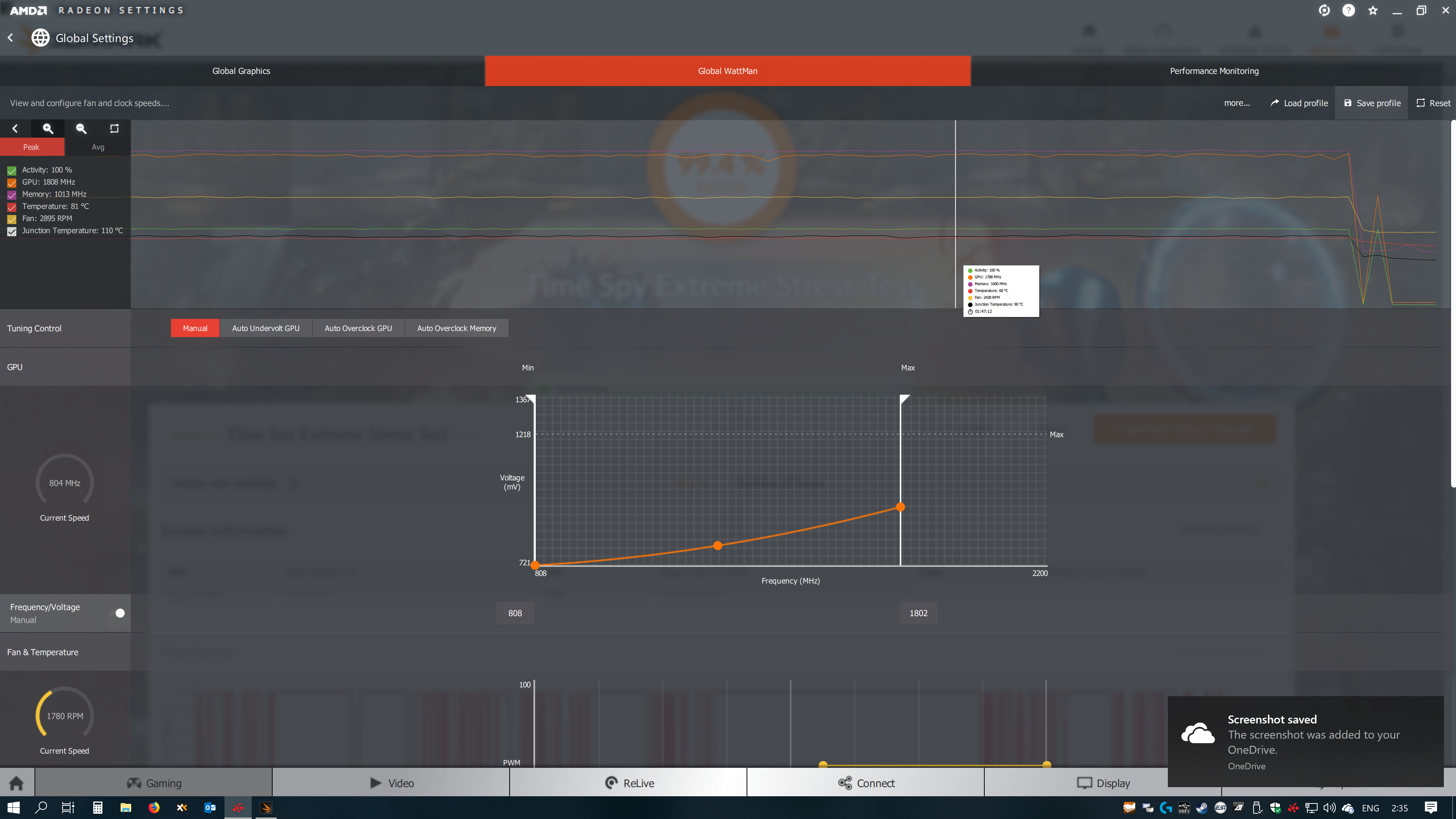

А почему нет ветки по р7? Сегодня забрал из днс поверколор.
Предыдущая вега64 ред девил (с биосом сайлент, даунвольтом 1.050 и частотой в ватмане 1682):
https://www.3dmark.com/fs/18401542
5706
радик7*:
https://www.3dmark.com/fs/18417080
6 502
*по дефолту в ватмане 1802 и вольтаж 1.035, что удивляет (низкий вольтаж для стока), на overclock.net писали в стоке ватман 1,080 у некоторых вольтаж делал. Возможно экземпляр удачней у меня. Словил артифакты на 0.902, в итоге откатился до 0.942 (прошел все тесты). Частоту не трогал. Разгонять на воздухе особо не планирую (воды дождусь).
Скрины прогона на 1802@0.942, вентиляторы на 50% (около 2400 оборот):
2019-02-21 (1).png [ 2.03 МБ | Просмотров: 907 ]
2019-02-21 (2).jpg [ 526.37 КБ | Просмотров: 906 ]
Ryzen 5800x; 6900XT Liquid Devil; EK D5; EK XE 360
FIRE STRIKE ULTRA: http://www.3dmark.com/fs/26296850
TIME SPY: http://www.3dmark.com/spy/22993088
Последний раз редактировалось Oversemper 21.02.2019 12:18, всего редактировалось 1 раз.
