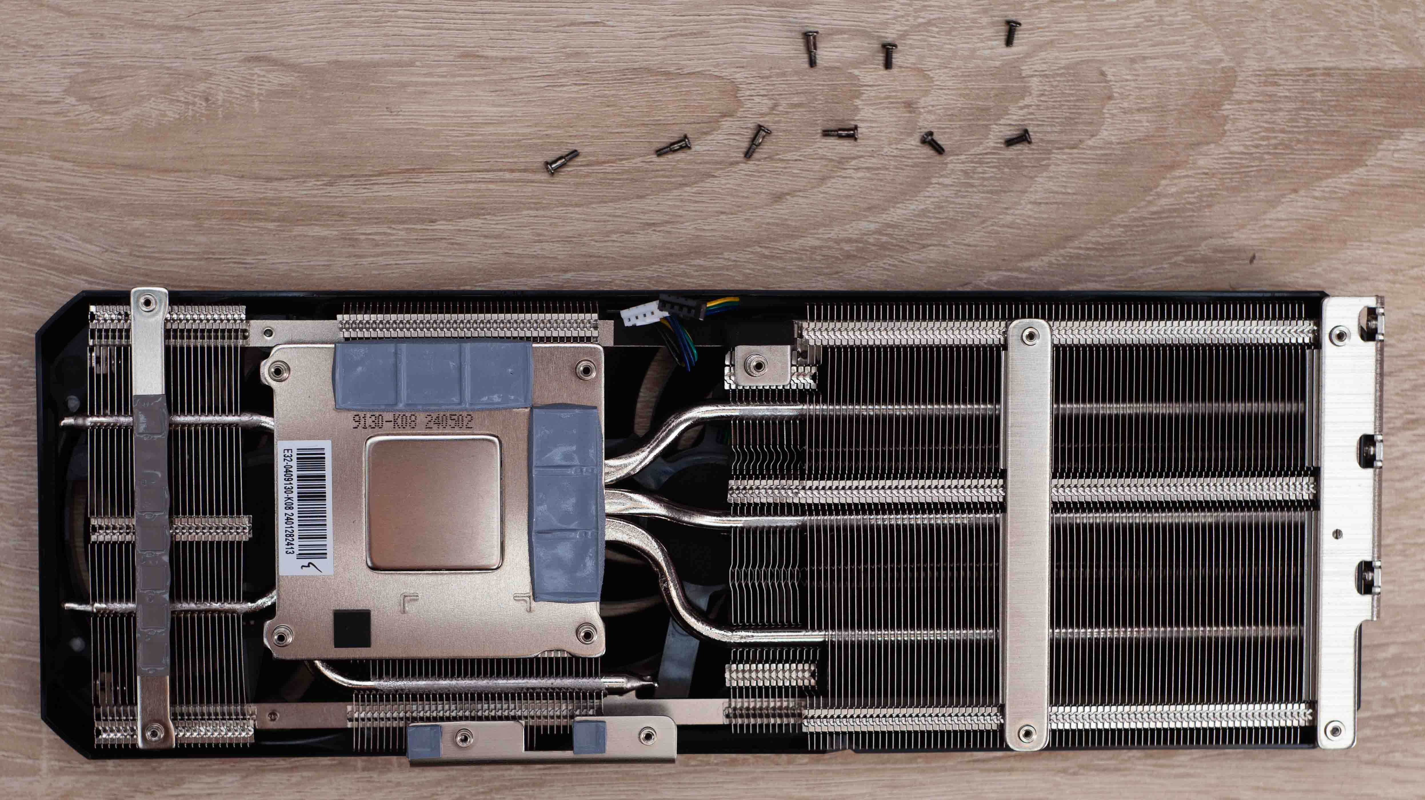

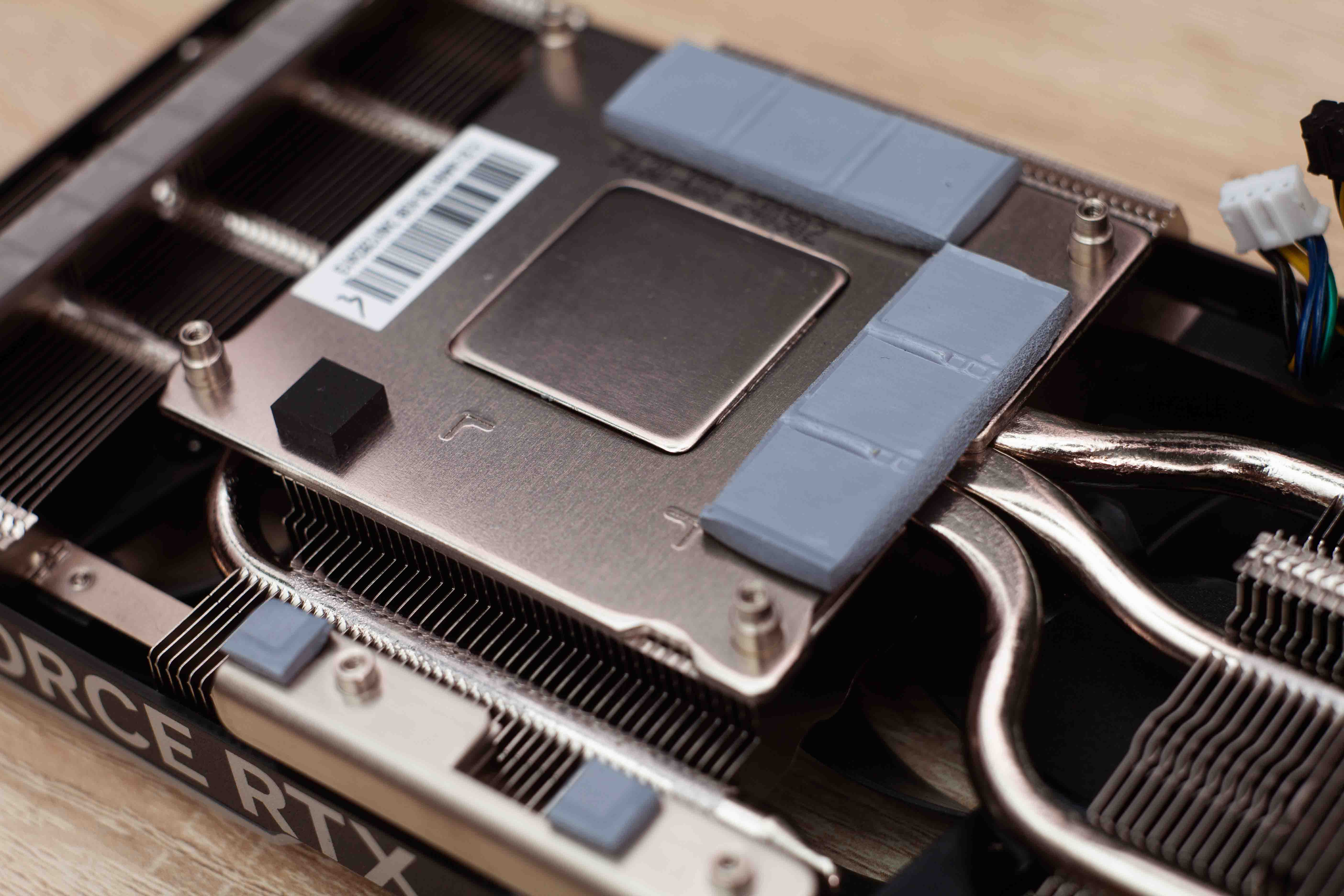

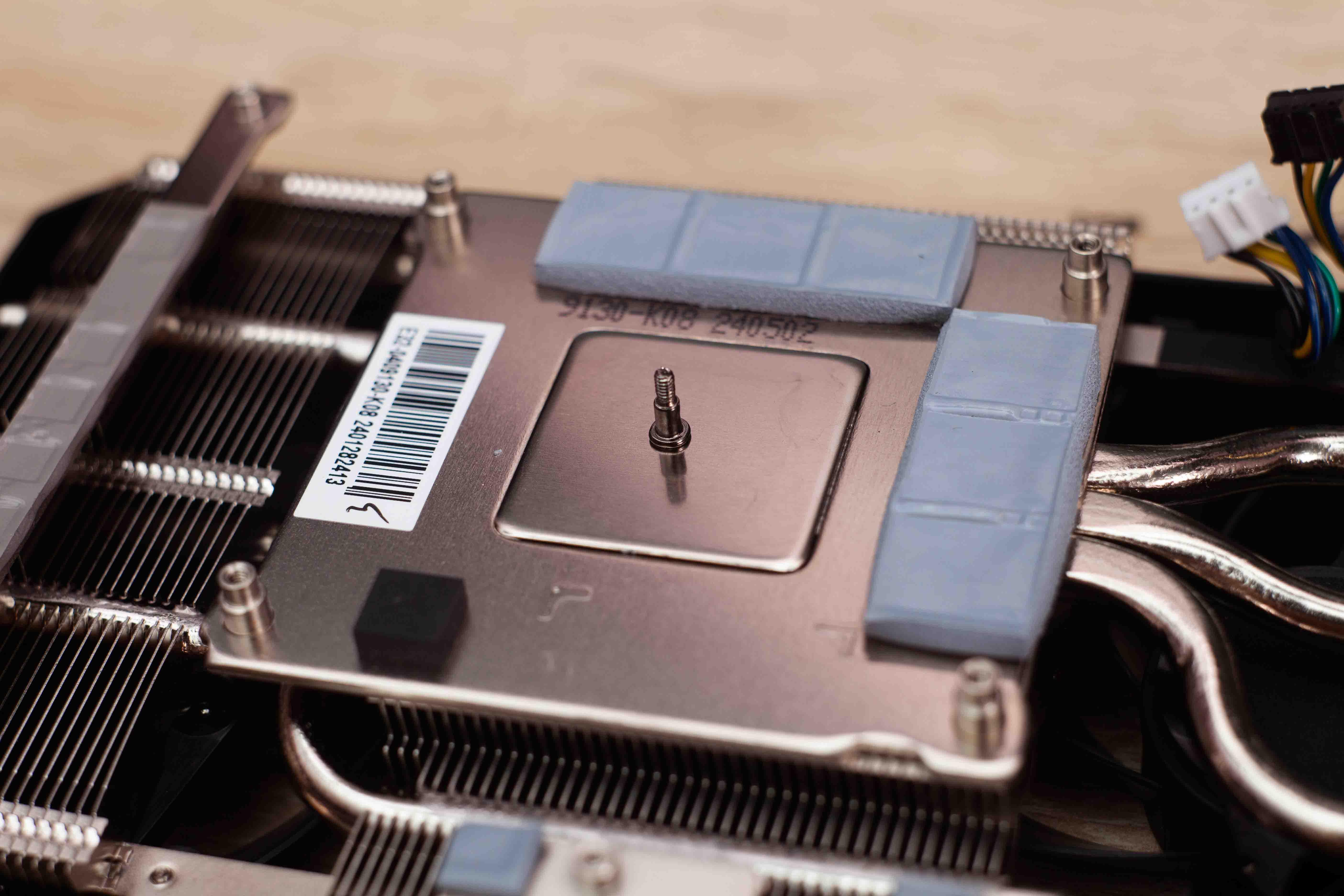

Под спойлером простая 4070, на супер уже ставят пластину?
Да, там есть эта пластина. Вот фото СО. Если что хай-рес фото загузил на диск по предыдущей ссылке.
