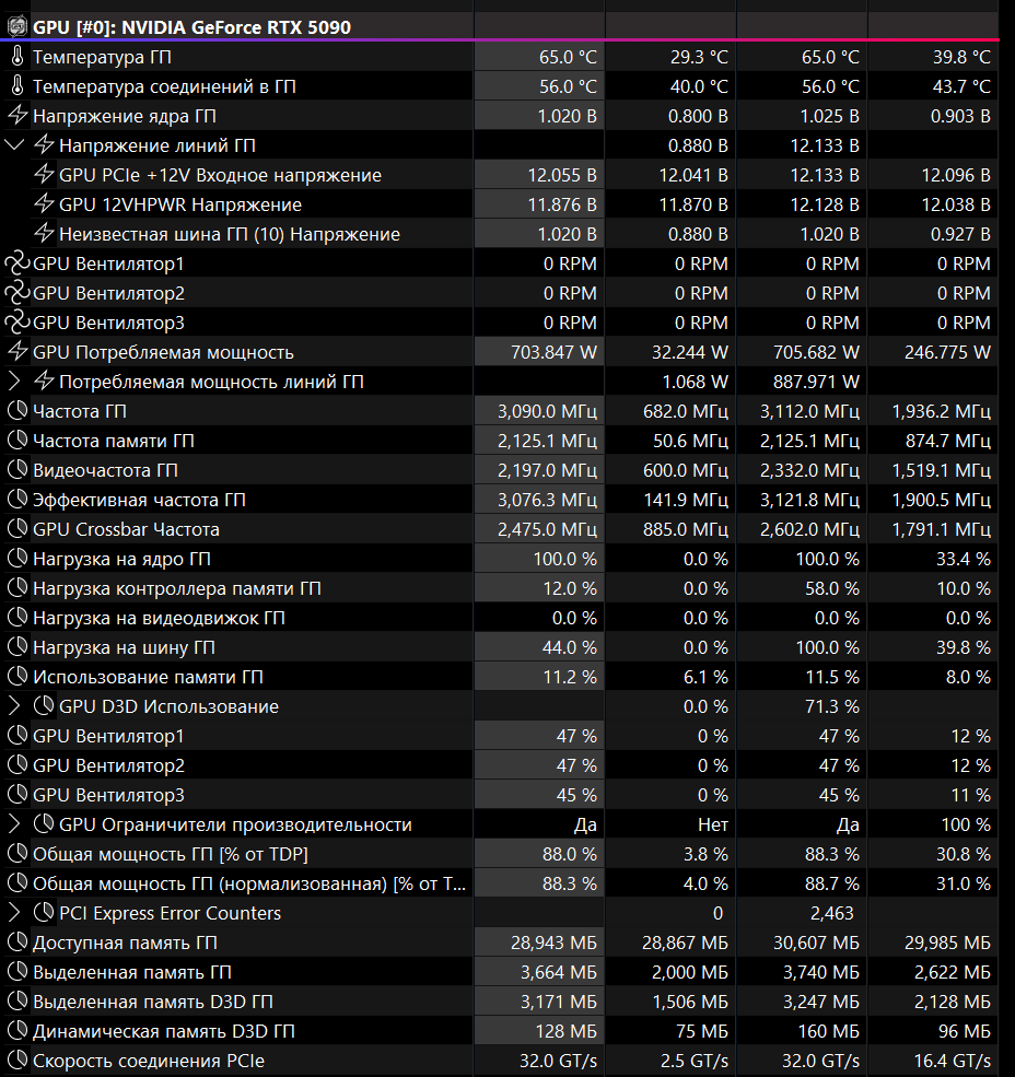

До редактирования там были скрины с напряжениями на 12vhpwr, при 700Вт у него просадка около 200 мВ, а у меня при 800Вт - 500мВ, нужно что-то делать если я не хочу оплавить коннектор
Какие есть варианты?

У меня тож просадка приличная, около 400мВ на разъеме вк. Я так понимаю в основном она от кабеля идет (возможно кабель потолще/покороче должен ситуацию улучшить), так как на самом БП просадка тоже есть, но уже около 150мВ.

Несколько не так. Вообще, измерять программным мониторингом просадки - такое себе занятие. Максимум - это максимальный выброс при переключении нагрузки, минимум - соответственно, то же самое но в другую сторону. В столбце "Average" HWiNFO посчитала среднее за время мониторинга. Беда в том, что все эти цифры сами по себе ничего не значат. Для того чтобы видеть реальную картину, нужно пройтись тестером по нескольким точкам схемы: 1. выход БП без нагрузки, там должно быть 12.071 В, т.к. напряжение стабилизировано 2. выход БП под нагрузкой, скорее всего, покажет те самые 11.893 3. выход БП при запуске "тяжёлого" приложения на видеокарте - будет просадка до 11.635 Теперь на счёт сечения кабеля. Вы текущее сечение жил жгута знаете? Возможно, увеличение толщины и уменьшение длины даст какие-то милливольты. Основное падение напряжение происходит на переходных сопротивлениях в разъёмах (почему они и горят). Более правильной мыслью было бы избавление от разъёмов вообще, но это невозможно.

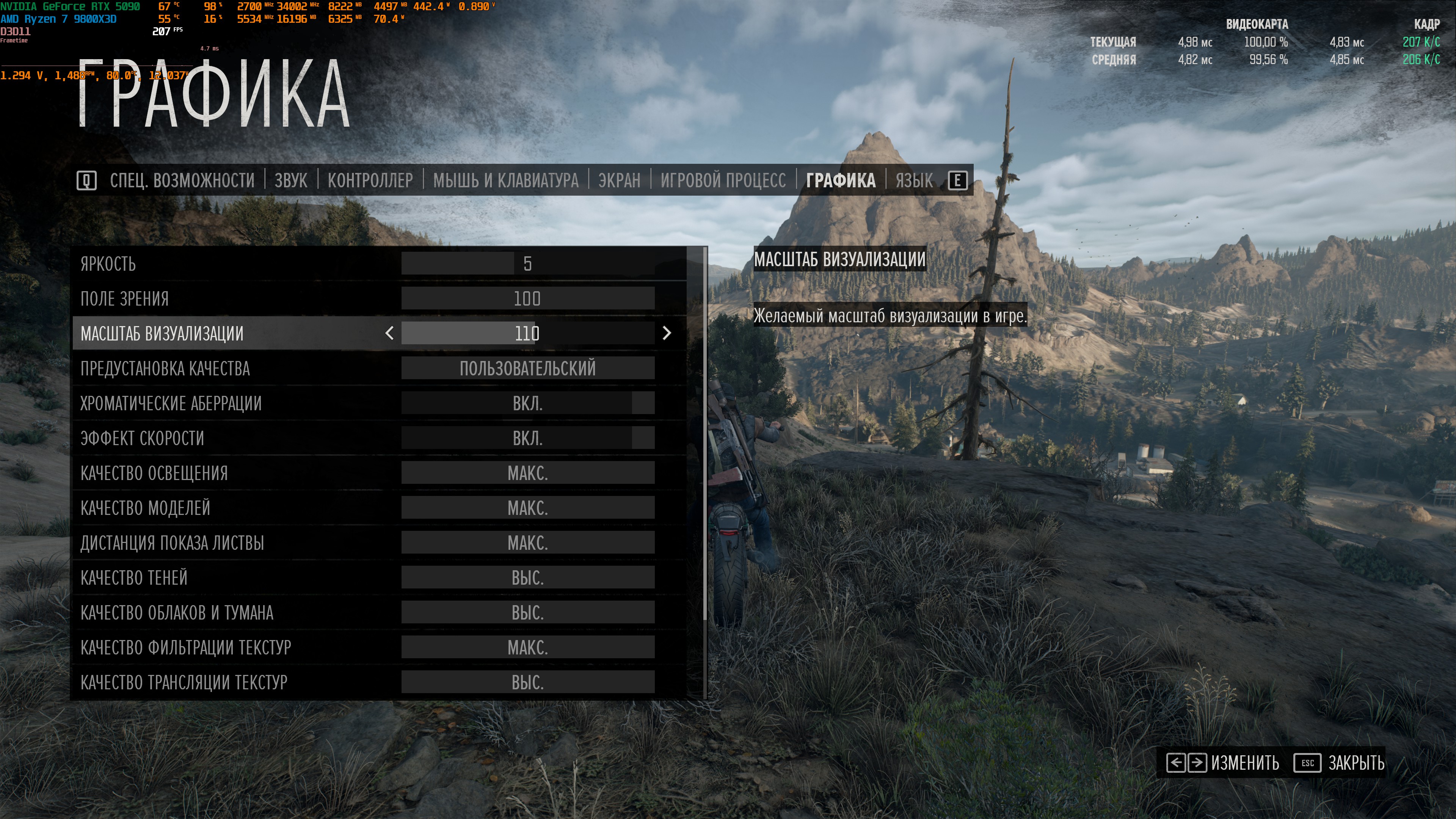

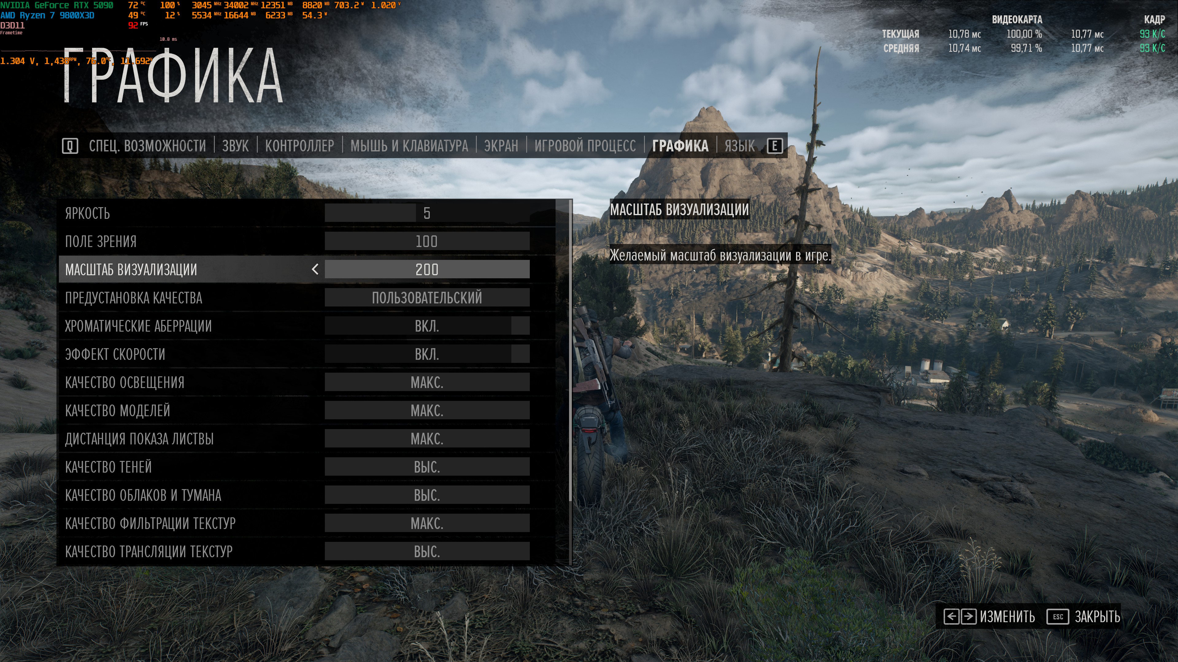

поставил 200% рендера 88фпс, 2722 МГц, 518Вт, 890мВ загрузка КП 38% 92фпс (+4,5%), 3045 МГц (+11,9%), 703 Вт (+35,7%), 1030мВ, загрузка КП 40% загрузка шины pcie теперь похоже не мониторится и показывает всегда 100% при нагрузке
выключи дегенератор и апскейлер и посмотри на частоты
