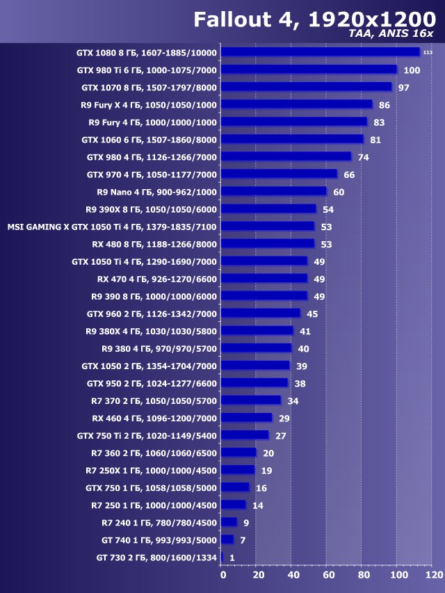

Reginvalt писал(а):
980 - карта в 2 раза мощней 1050 Ti, совсем другая весовая категория. На уровень выше.
Даже более чем в два: 165Вт против 75Вт, при этом быстрее менее чем на 25% и стоит значительно дороже.
Опять же вопрос а нужна ли она в связке с таким процессором?

980 это карта уровня 1060/6, разве нет?
http://gpu.userbenchmark.com/Compare/Nv ... 2576vs3649
http://gpu.userbenchmark.com/Compare/Nv ... 2576vs3639

Гораздо меньше и чем слабее процессор тем разница все менее заметна. https://youtu.be/tkbQgmj5zc8?t=9m
Примерно да, по реальным тестам +/- равны, от конкретной игры зависит.
