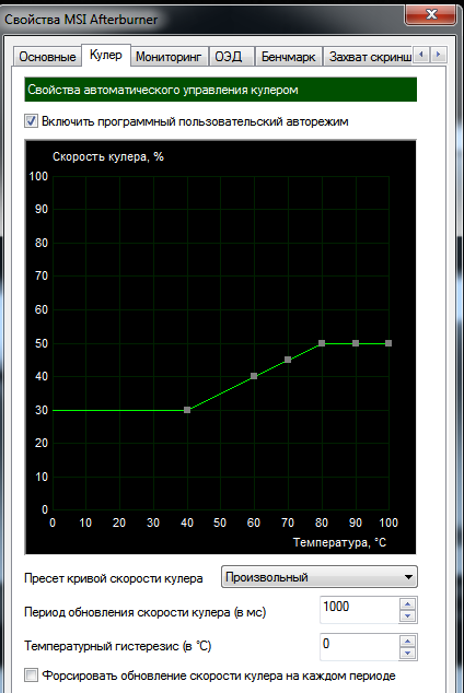

В MSI Afterburner настроил скорость роботы кулеров видеокарты на 50% .Так можно ? или надо кривую настраивать или что не пойму?
Можно настроить в зависимости от температуры
Кривая AB
Screenshot_2.png [ 48.45 КБ | Просмотров: 270 ]
