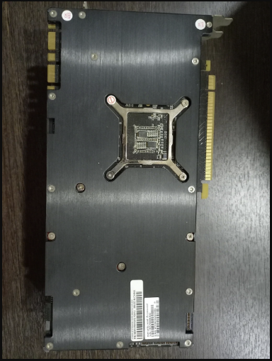

А наличие всех пломб и месяц гарантии хороший знак или наоборот ?
фото
Снимок100.PNG [ 392.51 КБ | Просмотров: 919 ]

WhiteRatify писал(а):
наличие всех пломб
ниочем, аккуратно отклеиваются с помощью фена, и так же приклеиваются на место, и не факт что наклейки оригинал, а не купленные на алиэкспресс по 1 руб. штука..
месяц гарантии на б/у? магазин торгует или частник? да даже если магазин, может "отработать строго по гарантии", и через пару дней навернуться.

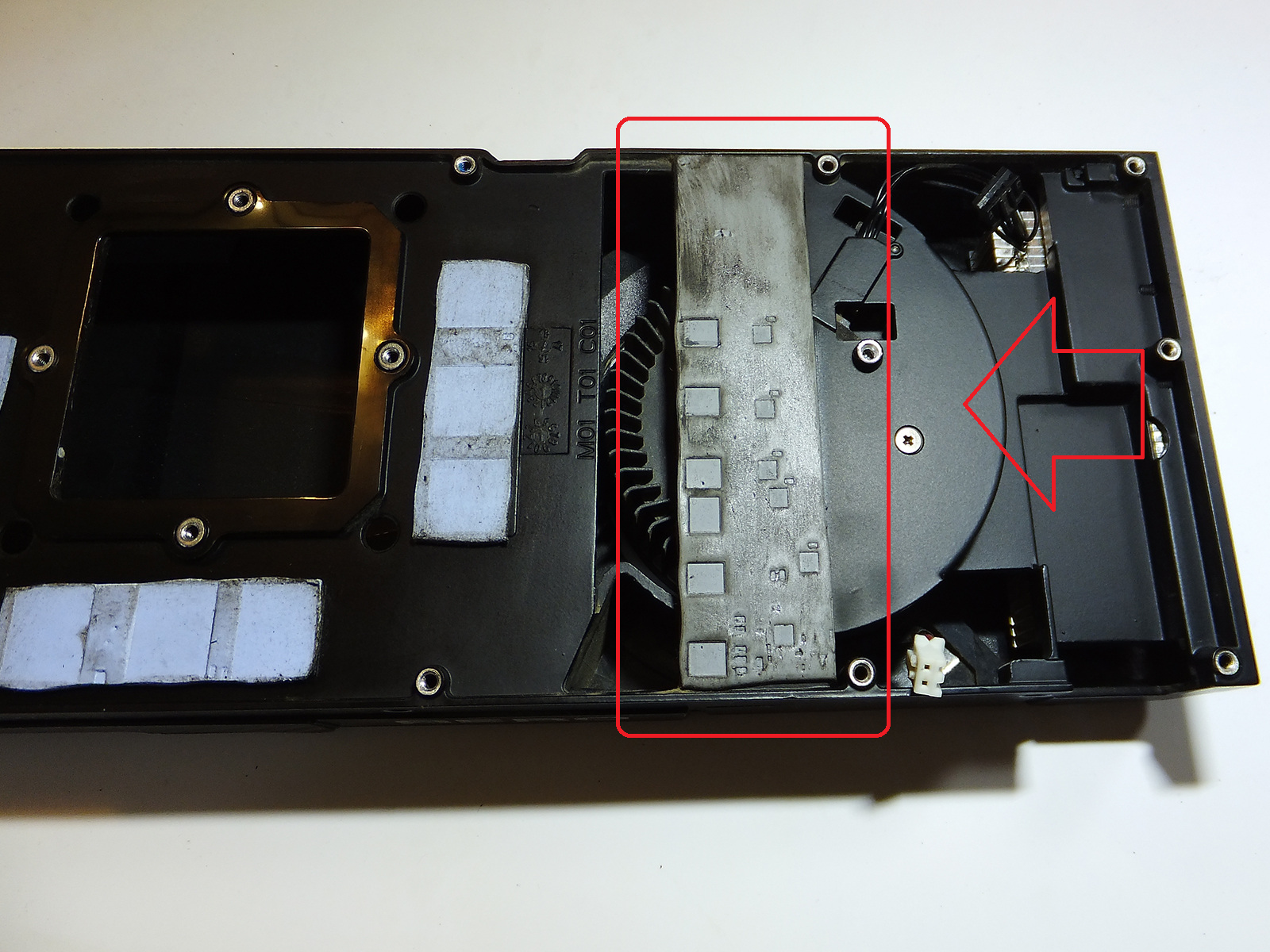

1) Народ, может кто знает, какие термопрокладки нужны для msi aero 1080
1мм - практически не достает до элементов VRM.
Бери 1,5мм и подгоняй раскаткой. Скорее всего там нестандартная толщина. Гелид Экстрим точно легко раскатывается.
Я может быть слепой, но не вижу 2й пломбы на бэкплейте.

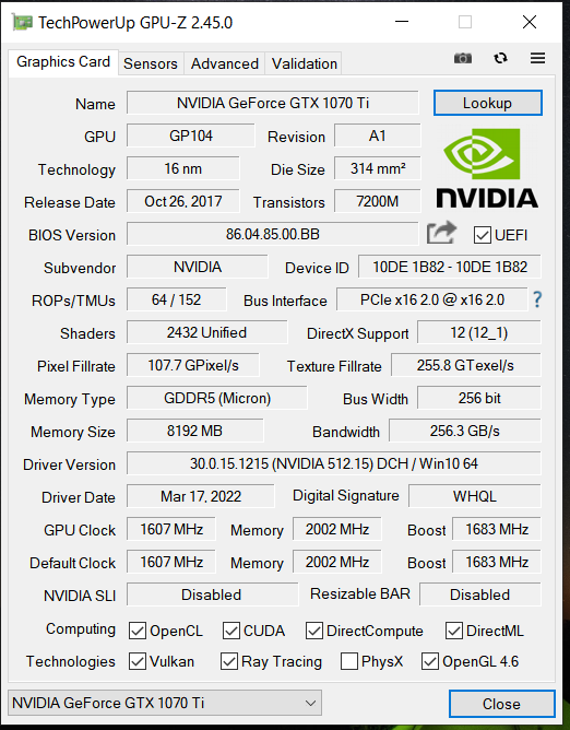

Ну, принимайте в ряды владельцев Pascal чтоле. Взял 1070ti Jetstream. При тестах на месте довел вопросами продавана до белого каления, он чуть ли не отказал в продаже, говоря что я спецом ищу косяки и не вижу всех плюсов. А они - карта на пломбах, типа осталась после апргейда, по пыли и грязи на охладе/smd/кулерах видно что вообще (или давно) не вскрывали, термопрокладки цветом черные, потеков не видно, вертушки в хорошем состоянии, фурмарк макс 72гр, суперпозишн и комбастер без ошибок (все по 15 мин гоняли), макс частота 1872 без просадок при макс 180w потреблении, дросселей не слышно, в общем пока работает хорошо. В 12,5к встала
Тут пару вопросов появилось :
1. не пойму jetstream у меня или super jetstream
2. важно ли какое разрешение в мси комбастере при проверке памяти, микрон кстати попалась
3. нужно ли обновлять биос
спс всем за помощь
1. скрин GPU-Z

Sultan_SPb
gpuz
Снимок102.PNG [ 67.68 КБ | Просмотров: 746 ]

Регистрация: 17.07.2014
По идее, важен объем тестируемого "материала". Но я гонял в 1080р.
У тебя обычный ДжетСтрим. Биос обновлять не обязательно. А вот разобрать и термопасту сменить стоит (если такое можешь сделать). Да и на прокладки посмотреть.

WhiteRatify https://eu.palit.com/palit/vgapro.php?i ... 41J&tab=sp
я бы не лез в карту, если все ок с температурами. почему, смотрим тут: https://www.youtube.com/watch?v=-v7gpo4SnhE&t=157s
