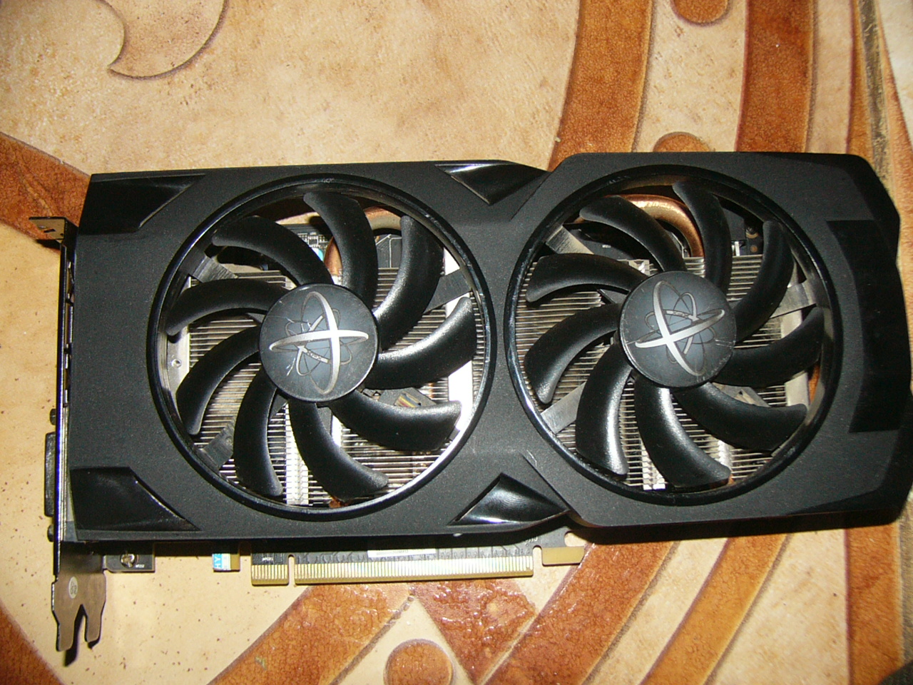

Регистрация: 09.09.2016
Откуда: Бухарецк
Vasilis писал(а):
seebox может 480 попалась косячная/бракованная с плохим прижимом со, неработающей теплотрубкой, горячим чипом или еще чтонибудь
Да Ватсон - это элементарно, но сама система охлаждения выполнена небрежно тяпляп - ожидать от неё низких температур не реально - это жесткий ширпотреб, отмечу тот факт что кроме этого вендора другие не держал, но впечатление о полярисе у меня сильно испорченно - это даже с тем учетом что через меня прошли и сапфир р9 290 и асус р9 290 direct cut - реально мягко говоря вещи которые лучше обходить стороной.
P1050216.JPG [ 576.43 КБ | Просмотров: 293 ]
