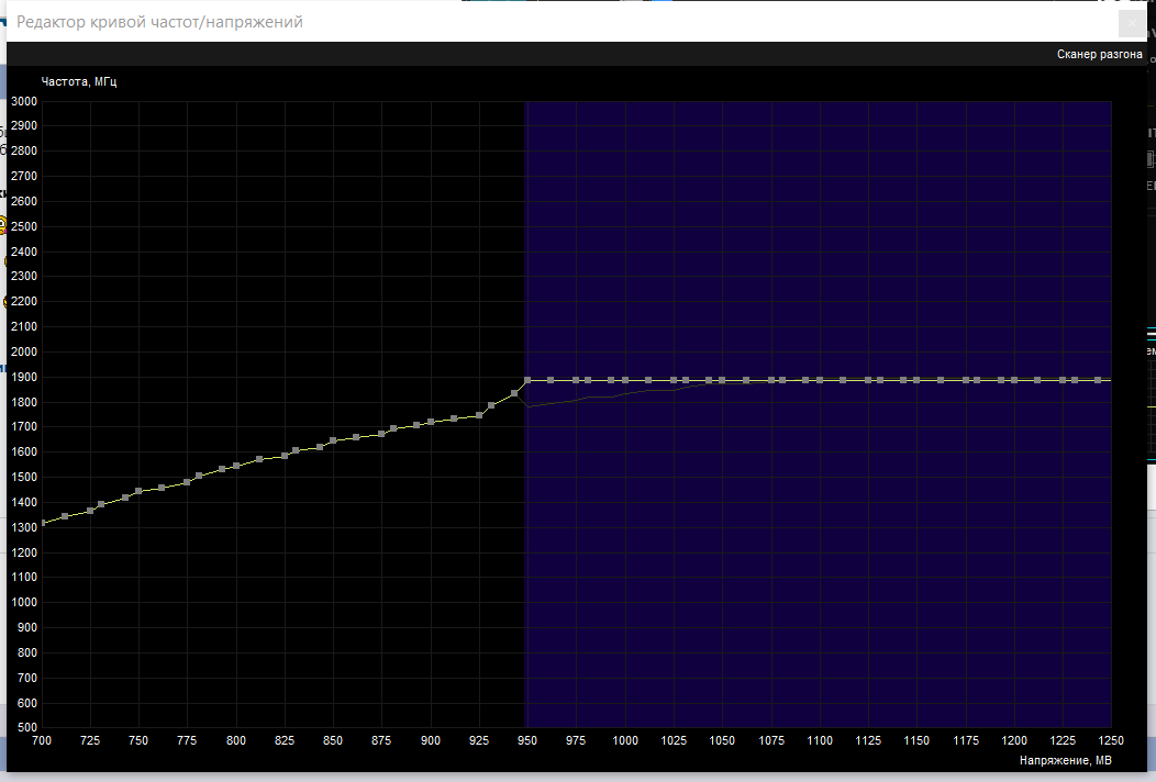

wwr222 Не боюсь, но "гарантия" от продавца тогда сгорит )). Пока ограничусь андревольтом. Посмотрите пжлста кривую, все ли верно :
-112mw
Снимок59.PNG [ 79.79 КБ | Просмотров: 696 ]
Поднял шифтом всю кривую вверх c 1,062/1911 на 950/1911, затем выровнял хвост. Делал в один заход, сохранил, тестирую.
апд. Температура упала на ~5гр, производительность не изменилась. Думаю это максимум что я сейчас могу сделать для зоны врм, одетой в шубу из грязи и пыли.

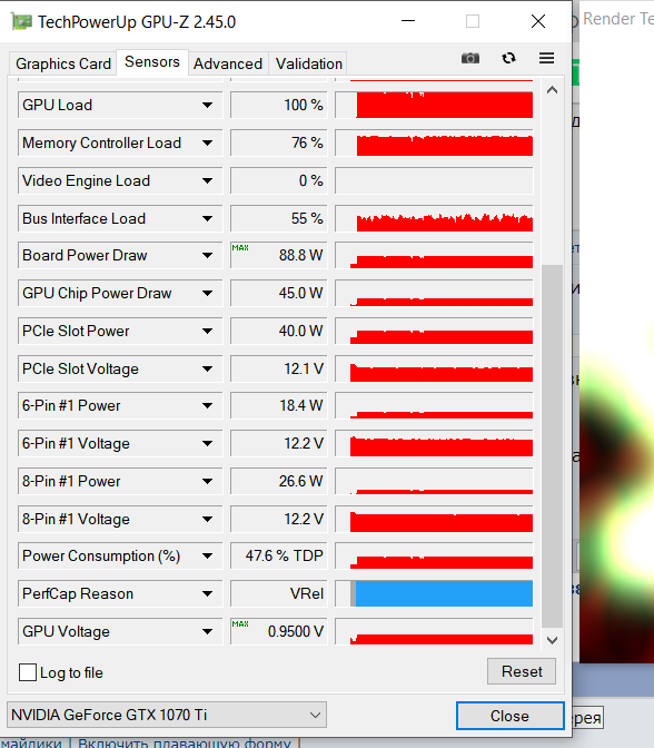

апд2. Почитал за "светофор" и теперь гадаю почему у меня его нет :

Регистрация: 17.07.2014
На вид нормально, но хватит ли напруги для такой частоты только тесты покажут. Тут главное правильно тестировать.
Т.к. частота все равно падает при росте температуры, то тестировать надо при низких. Когда дома прохладно, включаешь комп и сразу запускаешь какой-нибудь бенчмарк. Будет вылет драйвера, значит повышаешь напругу или снижаешь частоту. Лучше всего прогнать тест стабильности в 3ДМарке в режиме экстрим (Файр Страйк). Там примерно 15 минут одну сцену по кругу гоняет и потом по результату выдает вердикт: прошел тест или нет.

wwr222 А если совсем никаких упоров нет, хорошо ? )
Так пишет после редактирования 1 точки на таргет, последующие выровнены shift+enter
PerfCap reason
Снимок108.PNG [ 2.07 КБ | Просмотров: 640 ]
Снимок109.PNG [ 40.41 КБ | Просмотров: 640 ]

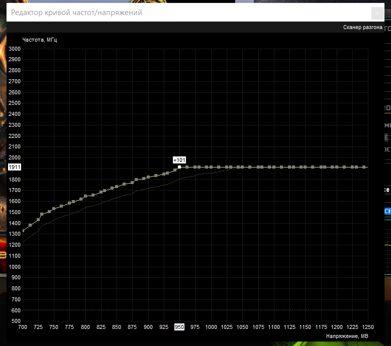

А если править как в первом случае, шифтом всю кривую на цель и хвост выровнять каждую по одной вручную, то тогда VRel упирается.
Olegdjus писал(а):
Всегда лучше нужную частоту выставлять общим ползунком (или двигать линию целиком зажав шифт), потом двигать с запасом вниз ненужные точки на высоких напряжениях (при андервольтинге)
Что оставить по феншую ? В тестах вроде одинаково держит и вольтаж и частоты. Все делалось под нагрузкой в heaven выше 65t, 3dmark успешно 99,4%
Апд. Вроде начинаю понимать ) при perfcap none просто нехватало нагрузки, в бенчмарках помощней vrel появился. Понял и то, что четких "железных", стабильных как в стоке частот-вольтажей добиться весьма затруднительно, много переменных влияющих на это. Поэтому хватит, дальше с андервольтингом копать не стану, а то чувствую затянет надолго. Макс 65t при 950мв и плавающей буст частотой как в стоке, нормальный результат я думаю. Меня больше радует что никаких проблем с картой за все время бенчей и тюнига не было, также производительность выше "средней по больнице". Похоже что она действительно в хорошем состоянии, незамайненная, тот самый 1% из 99.

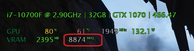

Вот такой у меня был разгон на микроне (1070 palit gamerock), наверное, это нужно делить на 4.
Безымянный.png [ 251.04 КБ | Просмотров: 571 ]
Но я бы не советовал разгонять память на карте после майнинга, майнинг в первую очередь "насилует" именно память, а не GPU.
