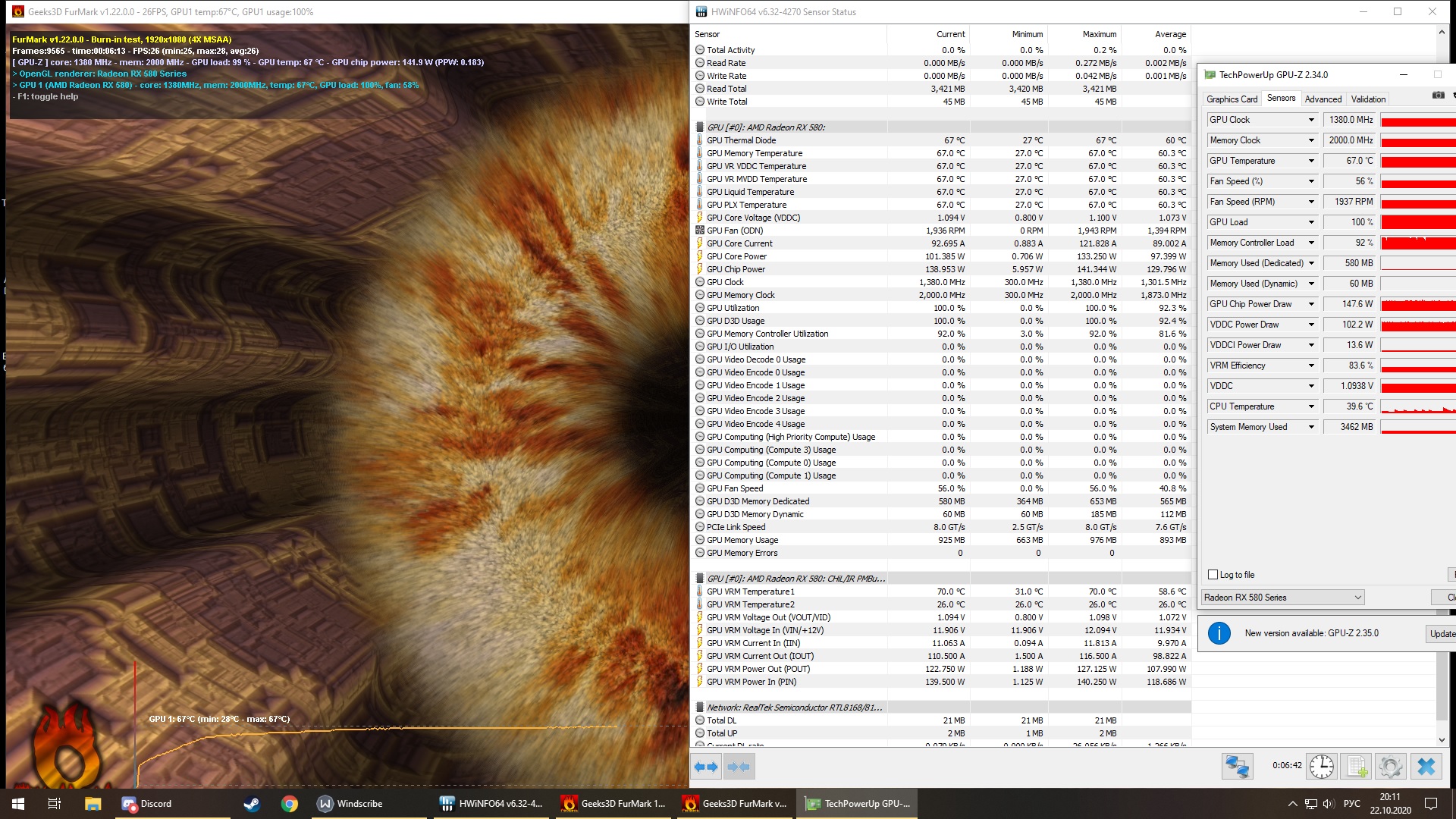

поменял прокладки на ВРМ, почистил плату и прокладки памяти. вот что получилось
это на твоем вчерашнем бивасе b]UberDodge[/b]
Furmark new.jpg [ 716.11 КБ | Просмотров: 600 ]
Asus b450 tuf pro/R5 5600/RTX 3070
Регистрация: 02.06.2016
rainor
О, неплохо - температуры относительно приемлимые и вентили крутятся не на максимум. В играх погоняй, посмотри чтоб всё стабильно было.
нормально получилось
