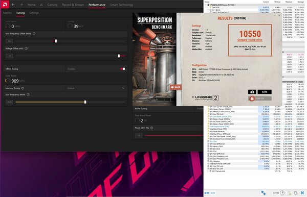

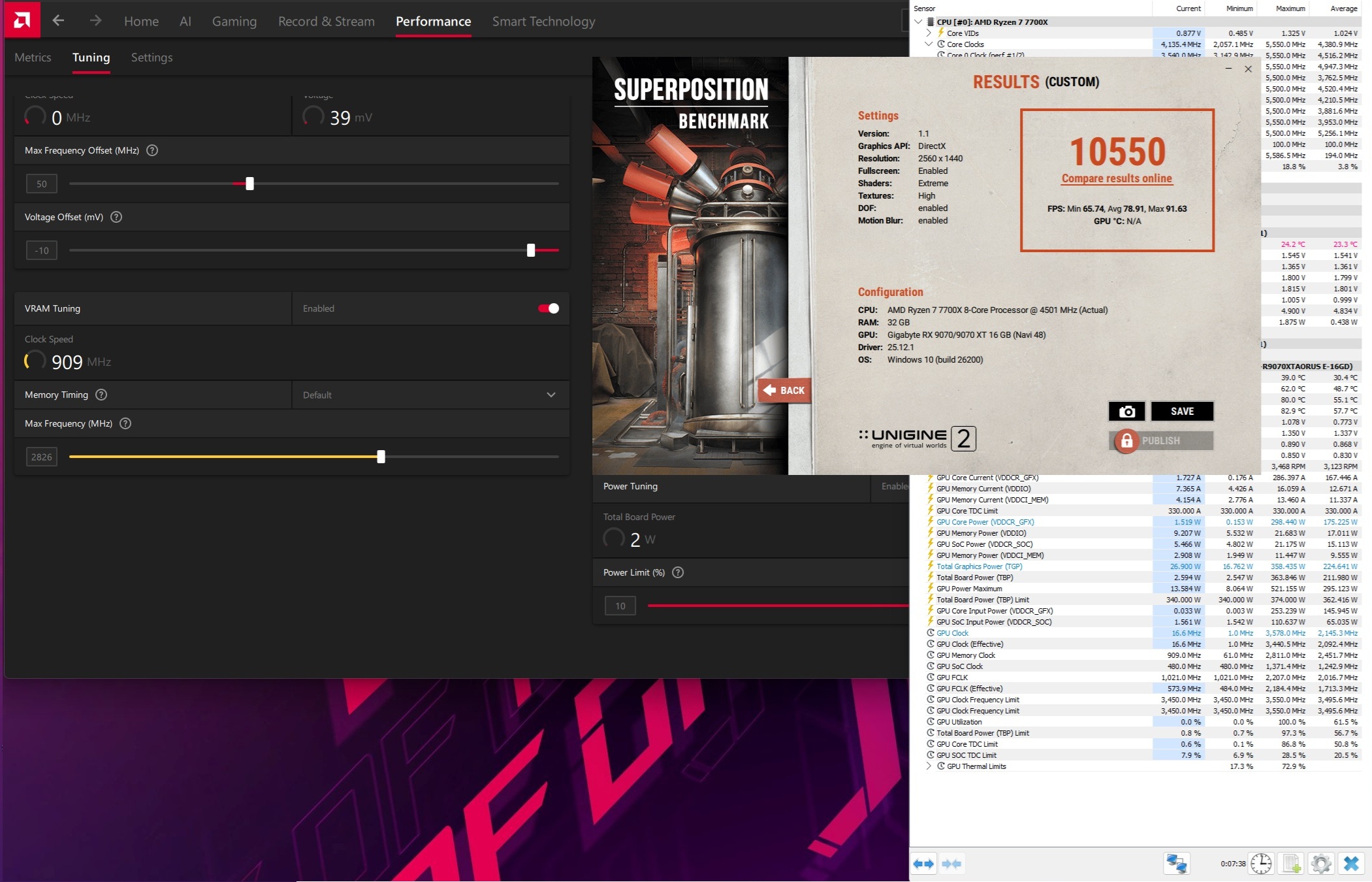

vol2008 писал(а):
Вообщем вот тебе новый target
400W +150mV
SPcustom10К.jpg [ 577.82 КБ | Просмотров: 549 ]
7700X / Arctic LF3 360 / ASUS Strix X670E-F / 32Gb XPG@8000CL34 / AORUS 9070XT / SilverStone DA1000R
