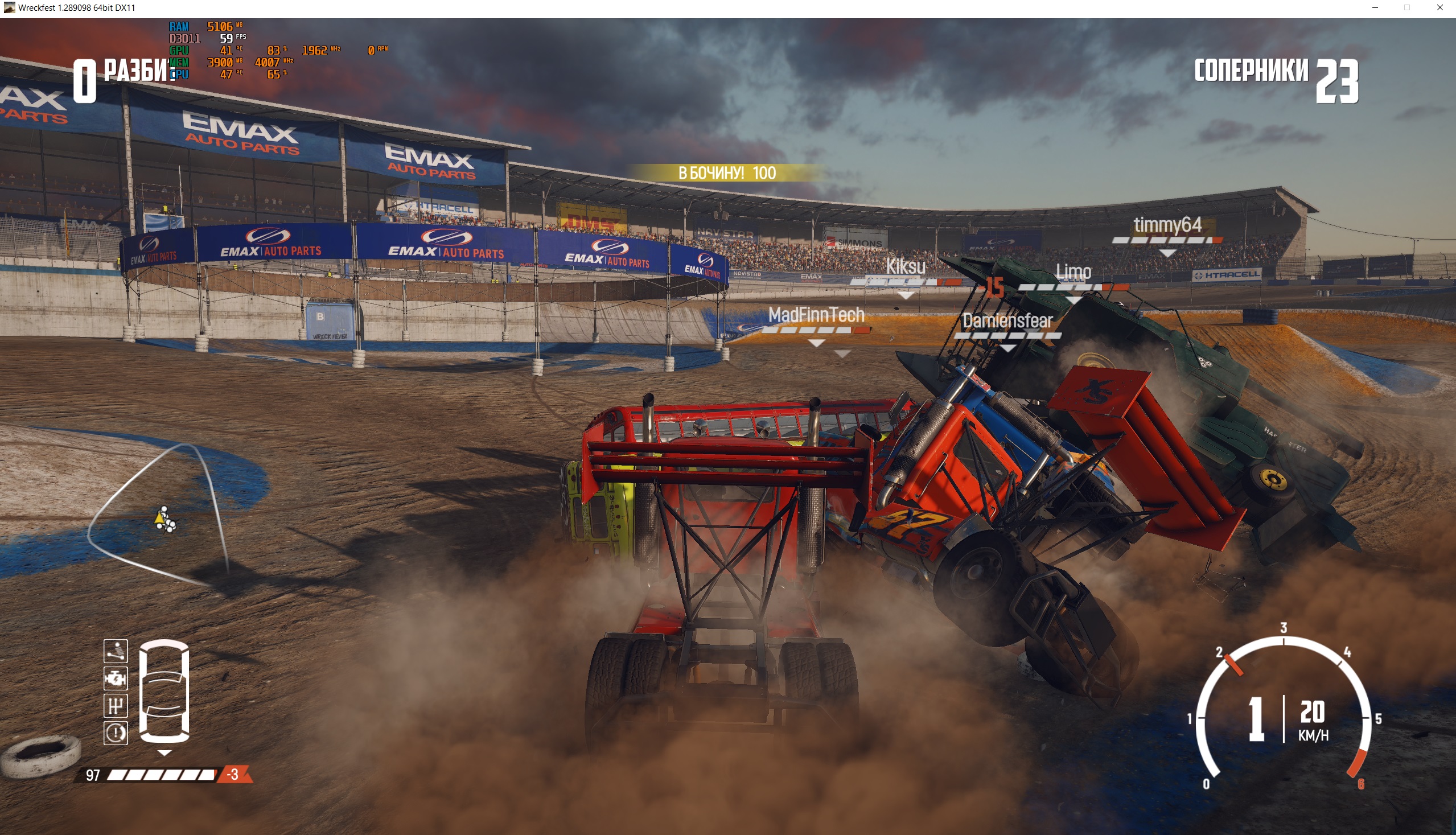

Регистрация: 08.02.2012
Откуда: Алтай, Бийск
Фото: 15
Litoy.88 писал(а):
то это охренеть какой перегрев
ога, сбросило с 41°C до 33°C, и частоты с 1962MHz до 1000MHz . вот это перегрелася..
Блин,ну ты серьёзно? Ну нагрузки же не стало,поэтому и сбросила в частотах и температуре,в играх где норм нагрузка,такого не будет
Ryzen 7 5700X[4.5hHz]|IH-THOR|MSI B450A-PRO MAX|Crucial Ballistix 3800|RX6900XT XFX MERC319|TT Toughpower XT 775W|ASUS TA-U1
Фото: 15
а дело не в этом, в том что и с появлением нагрузки частота не поднялась. выше 1000MHz не увидел пока не завершил играть.

Регистрация: 18.04.2010
Откуда: Красноярск
Яков а в других играх так же?

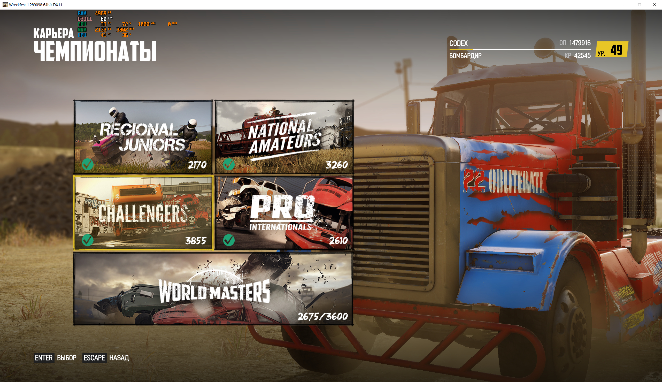

Регистрация: 04.08.2004
Если сильный недогруз карты, она частоты скидывает. На скрине меню игры, там нечего делать карте как раз. Как дело обстроит в том же FurMark.
Фото: 15
Litoy.88 да не от том речь, бывает скидывает и на меньше 1000MHz. я про
Litoy.88 писал(а):
если прям такие цифры,то это охренеть какой перегрев
никакого перегрева нет и в помине. бывает и на 1962MHz наяривает не скидывая, к примеру в Snow Ranner, температура по чипу не выше 65°C. это разве перегрев?
Жёсткий_Чебур писал(а):
Какой при этом был fps?
не мониторю.. на кринах же есть -59fps. всегда играю с в-синх.
