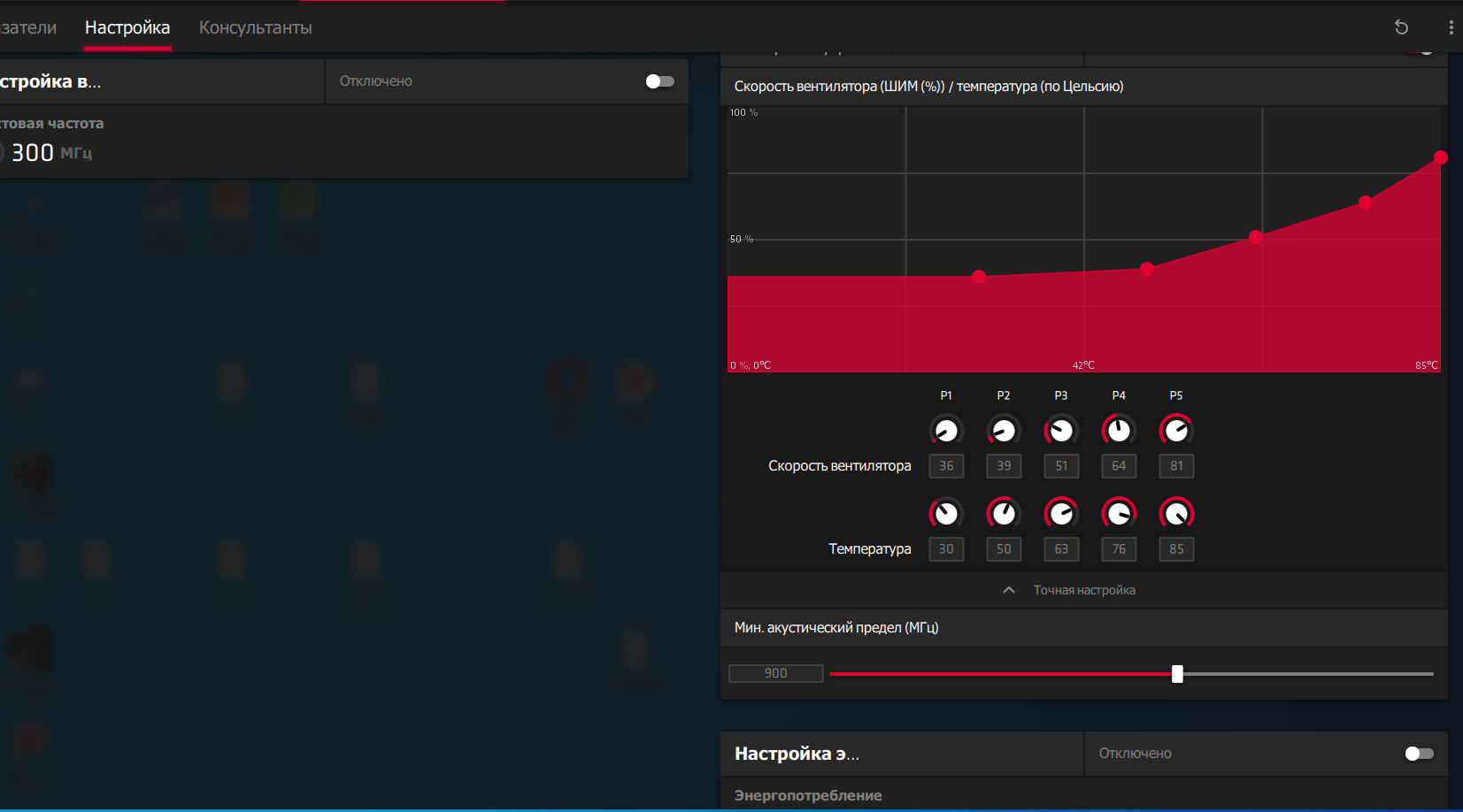

Видеокарта rx 580 8 gb amd adrenaline software меняю скорость роботы кулеров сохраняю и вроде все применилось но после как компьютер выключил включил компьютер зависает экран гаснет но компьютер работает но не реагирует не на что . приходиться выключать блок питания .Что делать в таком случае?После включения настройки кулеров сбрасываются на авто и все работает ..
в биосе быстрый запуск включен, если да, то выключить и пробовать.

Регистрация: 15.07.2020
ну если настрою через кривую msi afterburner то все работает нормально а если через утилиту amd то после второго включения монитор гаснет приходиться выключать комп через блок питания
Регистрация: 07.01.2013
Откуда: с Кордона.
у вас план электропитания настроен??
ПК выключается или уходит в сон или гибернацию??
Монитор уходит в режим ожидания .Компьютер при этом работает ну нету реакции на мышь клавиатуру и на кнопку включения .только через блок питание получается выключить пк
Откуда: с Кордона.
а причём тут тогда видяха?
ищите проблему с ПК почему он не выключается.
