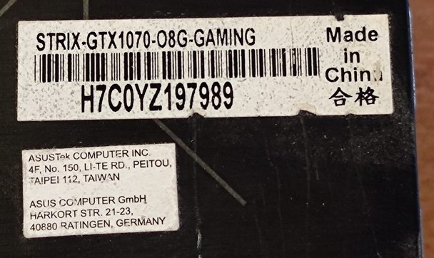

Подскажите какой вольтаж на кулерах видеокарты?
Есть ASUS STRIX 1070, хочу налепить два корпусных 120 PWM (12в) вентилятора и подключить к штатным разьемам на видеокарте.
Будет ли видеокарта регулировать обороты?
STRIXX.jpg [ 70.16 КБ | Просмотров: 698 ]
Регистрация: 17.07.2014
Смотря что подключать...
Я ориентировался по потребляемому току стандартных вертушек своей ЕВГИ, чтобы не попалить чего. Смотри на данные вертушки и ищи подобное. Я ставил пару 120-ок Арктик Р12 пвм. Работали отлично (но одна очень быстро зашумела - это уже другая история...)
قلب العقرب
Я кстати тоже задумал АРКТИК купить, только F12 PWM.
DexterFox писал(а):
только F12 PWM
У них выше стартовое напряжение. Возможно, не будет работать полупассивный режим. Или работать некорректно.
قلب العقرب

DexterFox серия P для продувки радиаторов, а F корпусные. хотя у меня на 10X Performa работает AC F12 PWM (аж с 2015г), хватает вроде. но я когда брал не знал что для радиаторов лучше Р-серию.
Вот не надо...Р серия для корпуса. Они "impotent" в прямом смысле этого слова.
Как раз серия Р рассчитана на создание большего статического давления, и поэтому лучше подходит для радиаторов, особенно для водянки. Но у F больший поток и они чисто корпусные.
