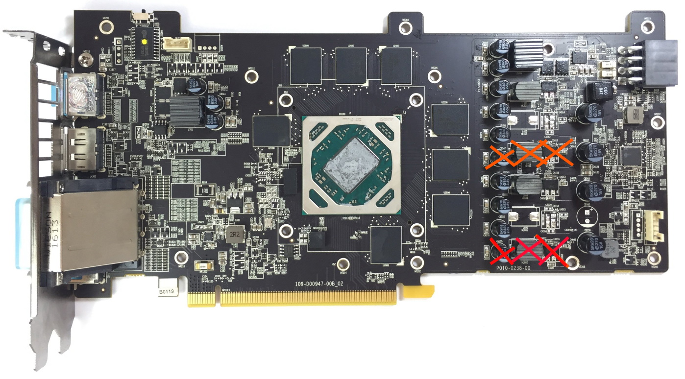

Пипец у меня лапы из жопы растут :lol: я даже феном умудрился всё изговнять.
Начал с нижней (со стороны pci-e) фазы. Сперва решил выпаять дроссель (отмечено красными крестиками). В чём и была роковая ошибка.
sapphire-rx470-scan-front.jpg [ 406.62 КБ | Просмотров: 861 ]
т.к. подогрева нет никак выпаиваться дроссель не желал хотя на фене было выставлено 450 градусов. В один прекрасный момент он сломался пополам, но не отпаялся :diablo: в итоге как-то выдрал, перегрев там всё вокруг. Далее стал выкорчёвывать DrMos напротив этого дросселя - выпаялся чуть легче, но когда я его сдвигал то соскрябал всю обвязку (мелкие элементы вокруг). потом выпилил керамику с оборотной стороны. КЗ осталось.
Ну, думаю, уже всё равно терять нечего :D начал выпиливать которое посередине (отмечено оранжевыми крестиками)
С такой же педантичностью всё вокруг изувечил, но КЗ пропало))
Карта завелась и теперь там осталась 1 фаза получается ( или две? не знаю). Можно выкинуть.
Но есть и потенциально положительный момент - выяснилось, что к паяльному фену меня допускать нельзя :D

Rm76 скдя по фото фаз осталось 2, и верни перую фазу (что к краю ближе) всё на место и работат будет, -1 не так страшно
Xeon E5 2678v3 X99Z v102 2x8Gb DDR4 2133 12-12-12-30 1t PowerColor RX480@580 8Gb RedDevil 1450/8300
у меня не получится :D к тому же там все мелкие элементы, которые были вокруг DrMos, сковырнул пинцетом. И дросселя нет, оба лопнули пополам
Интересно.. копать эфир феникс-майнером на ней можно в таком виде как сейчас? чип же не напрягается там,только память. Ещё ~~месяц есть до того как 4=х гиговые отвалятся
2 на проц и 1 на видеопамять, или всего 2 (одна на проц, одна на память) ??
Люди, ненавидящие кошек, в следующей жизни будут мышами.
Последний раз редактировалось Rm76 31.10.2020 0:22, всего редактировалось 1 раз.

Prof писал(а):
но за то научился ,не зря сломал
ломать, не ремонтировать :D
Регистрация: 30.08.2015
Фото: 42
Rm76
если феном то температуру ниже надо 250-300*С ,и греть секунды по 4-6 и убирать фен в сторону
и так несколько раз а плата должна быть дросселем в низ ,когда прогреется вывалится сам ,только лишнее греть не надо а то вокруг тоже может
всё по вываливаться
я на кружку кладу и выпаиваю ,само вываливается
и похоже видюха на дух фазах работает и есть место куда можно впаять обратно рабочие детали на две фазы

Регистрация: 27.07.2016
Откуда: Регион 05
да он даже при 450 не хотел отпаиваться, какие 250-300.... керамика-кондёры с оборотной стороны тоже не выпаивались, подогрева то нет
Фото: 42
Rm76
плату не прогрел
Откуда: Регион 05
Prof писал(а):
плату не прогрел
прогревал, не знаю почему так.
смотрел видео на ютубе, чел без подогрева спокойно выпаивал
а обвязку как восстановить возле DrMos ? там хрен его знает что за микроскопические детальки. Не знаю.. может отвезу в какой-нибудь сервис по ремонту мобил, если смогут пусть запаяют, закажу с али что смогу найти.
не повезло, если бы сразу с середины начал было бы норм (без одной фазы с андервольтом и пониженными частотами можно было бы юзать). лапы тряслись как у алкаша :D , эти мелкие детальки нифига не видно, я ещё вдобавок подслеповат
Добавлено спустя 3 часа 1 минуту 43 секунды:
Короче добил я её окончательно. Хотел подчистить что там оставалось от отключённой средней фазы, выпаял дроссель который там оставался и впаял его на нижнюю фазу, вроде прилепил слетевшую обзявку, но взорвался кондёр баночный, котрый возле самой нижней фазы (как на картинке https://forums.overclockers.ru/download ... 205976&t=1). Оказывается на него паяльник дул, не заметил.
Прозвонил - появилось КЗ по чипу, если не ошибаюсь. Убрал всё, сделал как было когда работала с 2мя фазами - всё равно КЗ.
Собрал карту, думаю пофиг, включю, посмотрю на фейерверк :D Но фейерверка не было, комп запустился , но карта изображение не выдаёт, вертушки тоже не крутятся, чип полностью холодный (питания нет).
Может текстолит отслоился где-то от перегрева :old_confused: . Не может же быть из-за бабахнувшего самого нижнего баночного кондёра?
В общем - труп.
add. Я тут вот чё подумал.. а может быть такая фигня (КЗ по чипу) из-за баночных электролитов в VRM ? Ну, может закипели там какие-то из них, когда феном грел :?: 1 даже бомбануло

Rm76 там изначально припой тугоплавкий, надо феном подогревать (не на 450 а градусов на 250-300) и паяльником обычного припоя добавить на точки, паяльником точично греть и выпаивать, я дроселя спокойно одним паяльником выпаивал, поставь с дохлой фазы на ту которую снс вс и должно работать
Не то слово тугоплавкий. Приварено. Там и в 2 раза менее тугоплавкого хватит с головой.
Но уже всё, ничё не поможет этой видяхе. Для успокоения души выпаял оставшиеся фазы, оставил фазу памяти и 1 на чип, выпаял 8 электролитов из VRM, оставил 2 где фаза памяти, просто эта часть платы непосредственно феном не грелась, ожидать там повреждений можно меньше всего. Всё равно КЗ по чипу.
Разглядывал всё целый час с большой лупой, всё на месте, ничего не сбито, нигде не перемкнуто визуально. Перекидывал эту одну фазу на другие посадочные места - бесполезно.
Запаивал обратно выпаянные DrMos и дроссели в разных сочетаниях, всё равно КЗ по чипу. Потыкал щупами во все похожие на керам-кондёры детальки, никакие не закорочены.
Сопротивления нормальные на всё кроме чипа, там КЗ.
Походу текстолит где-то расслоился, или сплавился меж.слойно, местами я его сильно перегрел. Нах короче говоря. Выкинул труп видяшки в мусорку, ничего не понятно что с ней. Одно точно - без нижнего подогрева паять VRM гиблое дело. Особенно долбаные электролиты, они там намертво приварены. :gun:
p.s. вот вам и сапфир, весь ютуб завален видосами с ремонтов именно этих моделей, у всех VRM подох, причём как 470-е, так и горы 578/588. Кучу роликов пересмотрел, везде сапфиры.

Регистрация: 02.09.2019
Откуда: Новокузнецк
Нормальное (рабочее) сопротивление GPU около 2-х Ом!

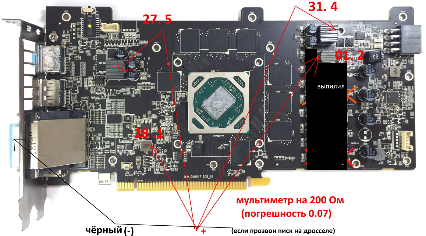

Я не шарю, может и неправильно понял. Проверял так: погрешность мультиметра где-то 0.07, показывало 1.1 -1.2 Ом, т.е нихрена. Если я правильно понял это КЗ, вдобавок чёрный щуп на землю и красный на выход дросселя = писк. (я в этом полный профан, так что прошу сильно не пинать)
Когда я запускал её на двух фазах такого не было (щуп на массу + красный на выход дросселя = не пищало и сопротивление показывало как раз 2 -2.1). Думал допаять третью, 1 дроссель оставался и возможно целый DrMos, но всё похерилось чудесным образом. Карма рукожопа :old_haha:
В режиме "прозвонки" тестеры пишут не омы, а падение напряжения. 1.1 - 1.2 = нормальный показатель.
не очень понял, что это значит. вот так было последний раз (это когда я уже всё выпилил и всё равно звенит)
Впрочем, пищала и когда всё было на месте.
sapphire-rx470.jpg [ 442.45 КБ | Просмотров: 1206 ]
но заработала когда выпилил самую нижнюю и фазу ровно посередине. пока я не решил впаять третью фазу. сдохла прямо под паяльником.
Короче пофиг, чёто я много пишу тут про эту хрень бессмысленную. :close_tema:
