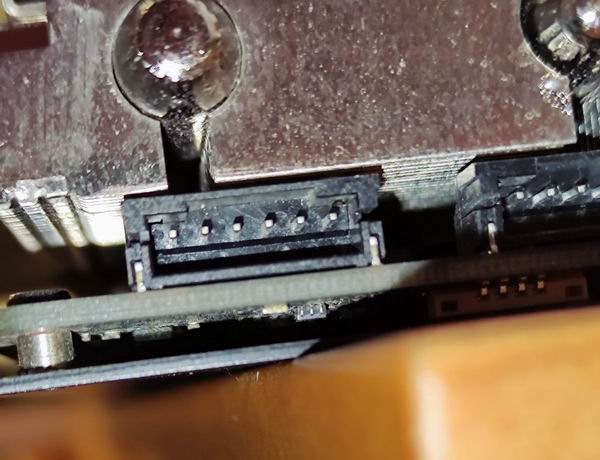

Добрый день,
На АСУСЕ Стрикс 1070 коннектор вентиляторов 6-pin, у меня PWM вентиляторы на 4-pin.
Подскажите, есть ли какие-нибудь переходники?
Или распиновка контактов, хоть вручную воткнуть по проводу отдельно?

Регистрация: 17.07.2014
Смотри по родным проводам вертушек. На фотках мало, что можно разглядеть

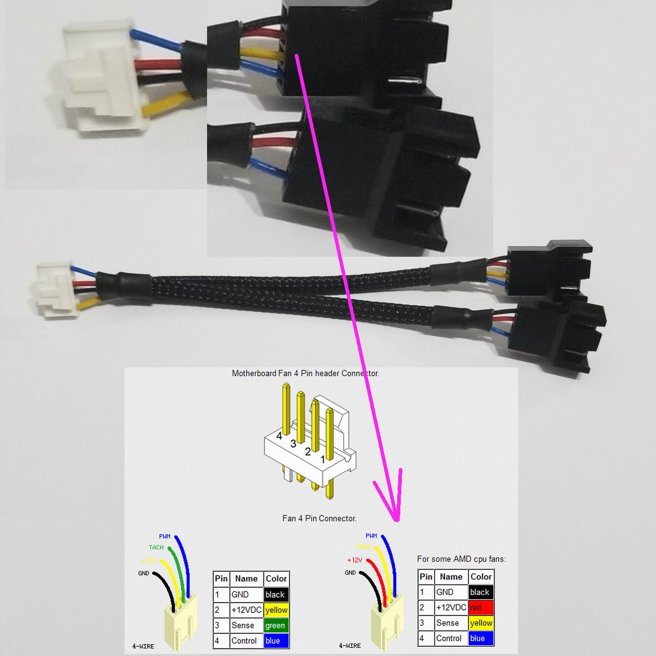

Регистрация: 15.10.2007
Откуда: Прибалтика
Нашел на одном сайте переходник
https://www.moddiy.com/products/ASUS-GPU-6-Pin-to-Dual-4-Pin-PWM-12v-Fan-Deshroud-Adapter-Cable.html
Ребята сделали даже со стандарным цветом. Если присмотреться, со стороны 6-pin остались не задействованы два контакта, хотя в оригинальном кабеле все 6-pin имеют провода.
Покупать конечно-же я не буду, попробую так воткнуть.
