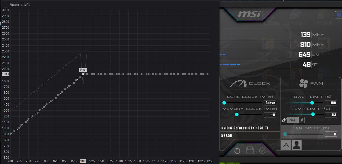

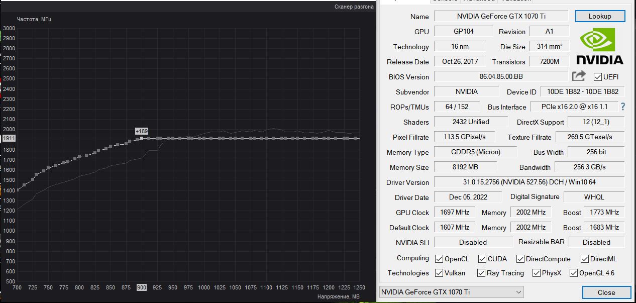

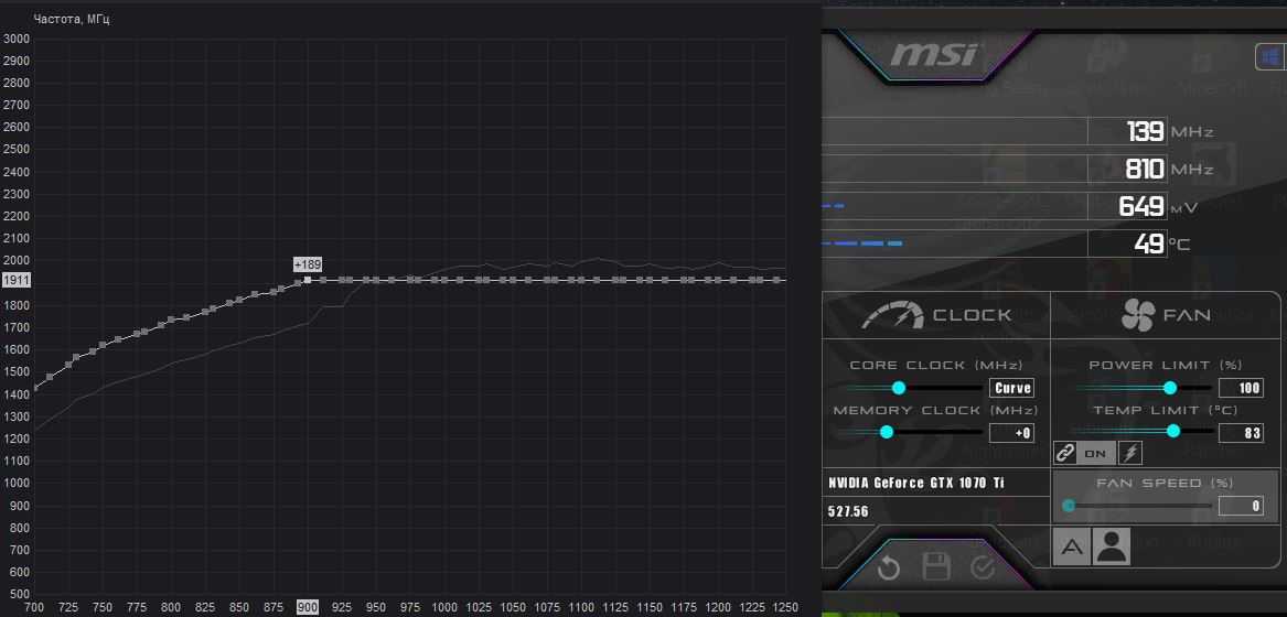

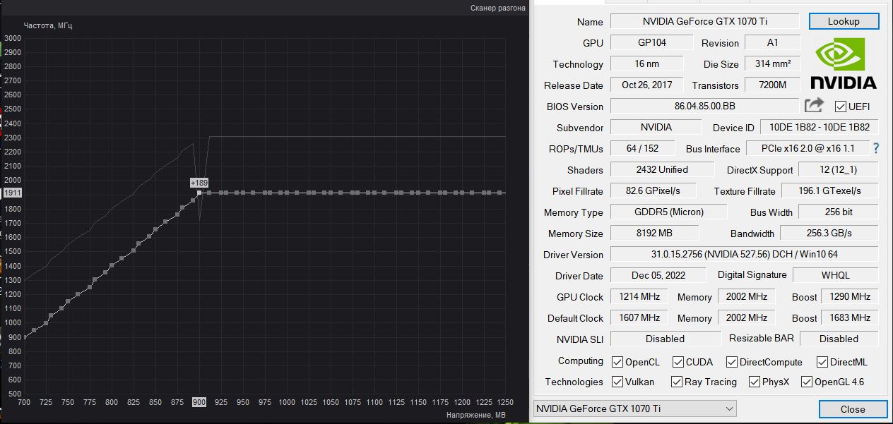

Фото: 7
wwr222 писал(а):
Потом опускаем весь график вниз (неважно как, все вместе или поодиночке), выбираем точку, соответствующую 1в и тянем ее вверх, допустим до 2000мгц. Тут все по ситуации. Потом нажимаем "применить". Новая кривая применится.
Перепробовал несколько вариантов андервольтинга, и ваш тоже, когда перед редактированием курвы опускаешь вес график вниз (опускал ползунком до упора), а затем тянешь желаемую точку напряжения до нужной частоты и применяешь. Этот способ самый удобный и быстрый. Но производительность в бенчах с ним у меня получается меньше, чем в другом способе, когда я тяну шифтом весь график вверх от нужного напряжения к целевой частоте, а хвост опускаю вручную. Курва разная получается, хотя целевая частота и напряжение под нагрузкой одинаковое. Еще с первым способом у меня GPU-z показывает странные цифры. Короч вот скрины, объяснение этому в теме есть наверно, но оставлю вторую кривую, в файрстрайке 99.8 дает.
способ с опусканием графика перед редактированием
Снимок002.JPG [ 81.53 КБ | Просмотров: 542 ]
Снимок002-2.JPG [ 129.74 КБ | Просмотров: 542 ]
способ с поднятием графика зажатым шифтом
Снимок001.JPG [ 81.95 КБ | Просмотров: 542 ]
Снимок001-2.JPG [ 129.88 КБ | Просмотров: 542 ]
В бенче heaven разница среднего фпс 2-3 кадра (30-50 попугаев) в пользу второго.
Ps. в шапке есть эта инфа, читал, но теперь точно знаю - не применяйте одну курву сразу поверх другой. Переключал так профайлы - начинал глючить и вылетать драйвер. Правильно делать сброс затем применять.

Регистрация: 17.07.2014
Я тоже всегда так делал. "Быстрый" способ не применял никогда. По идее, разницы быть не должно, но иногда "курва" тупит.
Иногда бывало такое: активируешь, допустим, профиль на 1в. Потом запускаешь тот же Хевен и первые пары секунд я вижу напряжение в стандартные 1,062в. Потом все становится нормально. Фиг знает, почему. Короче, костыль, он и есть костыль...Вариант с редактированием биоса раньше был надежнее.
قلب العقرب
