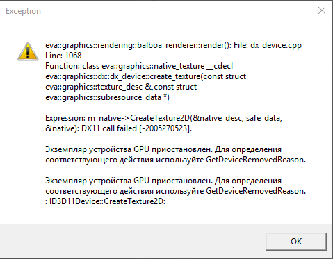

Регистрация: 01.01.2011
Прогнал 3dmark. В firestrike буквально через минуту куча полос, вылет и "драйвер восстановлен".
В skydiver полосы, а потом виснет наглухо комп и ошибка
(скрин)
баг.png [ 15.5 КБ | Просмотров: 1481 ]
Регистрация: 18.05.2005
Откуда: Moscow
Фото: 9
ЛС проверьте.

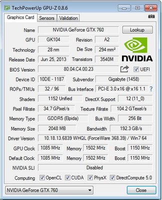

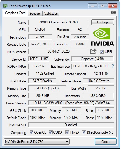

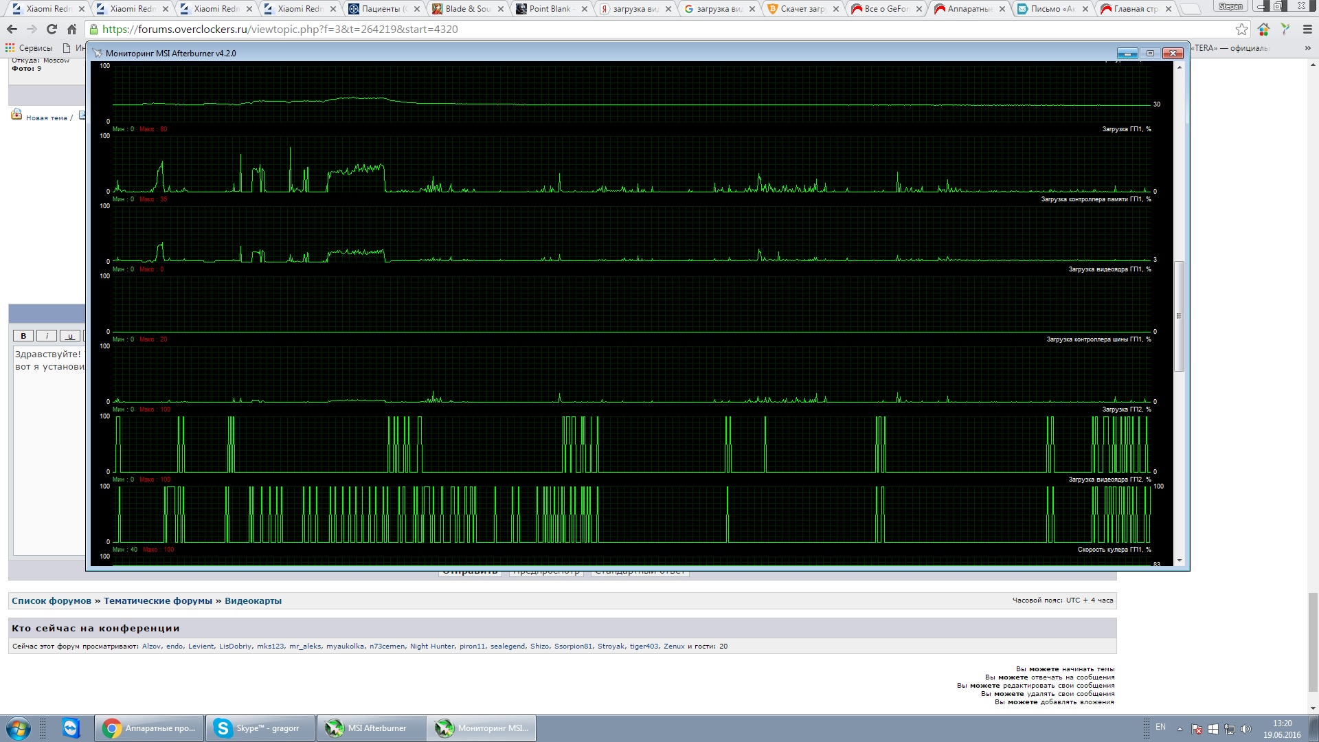

Регистрация: 21.02.2014
Здравствуйте! У меня такая проблема. Играя в игры, такие как blade and soul , Тера онлайн, кабал онлайн, я замечаю что происходят микро лаги, как будто картинка на доли секунду замирает и сразу же дальше идет игра. Так вот я установил msi автобернер и вот что заметил, что даже в простое гп2 и видеоядра 2 прыгает от 0 до 100%. При это даже игр не запускал,только один браузер. а у гп1 и видеоядра 1 такого нет.Драйвера для видеокарты менял, ничего не изменилось.
КОнфиг
материнка gigabyte b85-hd3
оперативы 8 гб
проц i5-4440
видеокарта gigabyte gtx 760
Заранее благодарен
комп.jpg [ 598.96 КБ | Просмотров: 1422 ]
комп 2.jpg [ 98.1 КБ | Просмотров: 1422 ]
Откуда: Moscow
Фото: 9
Т.е., раньше такого не замечали? Как давно началось?
