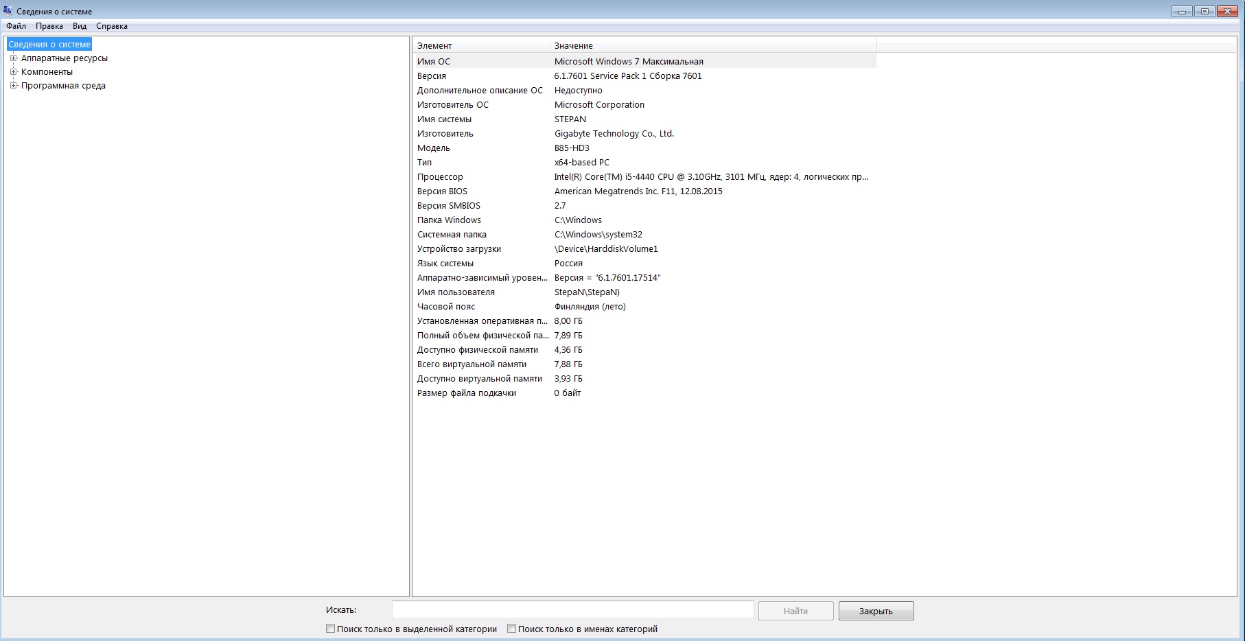

Регистрация: 21.02.2014
Igor-Igor писал(а):
Ревизия мат. платы? Какая ОС установлена (и как давно)? Текущая версия драйвера?
rev1.0
windows 7 x64 максимальная.. меня виндовс и на 8.1 х64 и на windows 10 x64, но разницы никакой.
