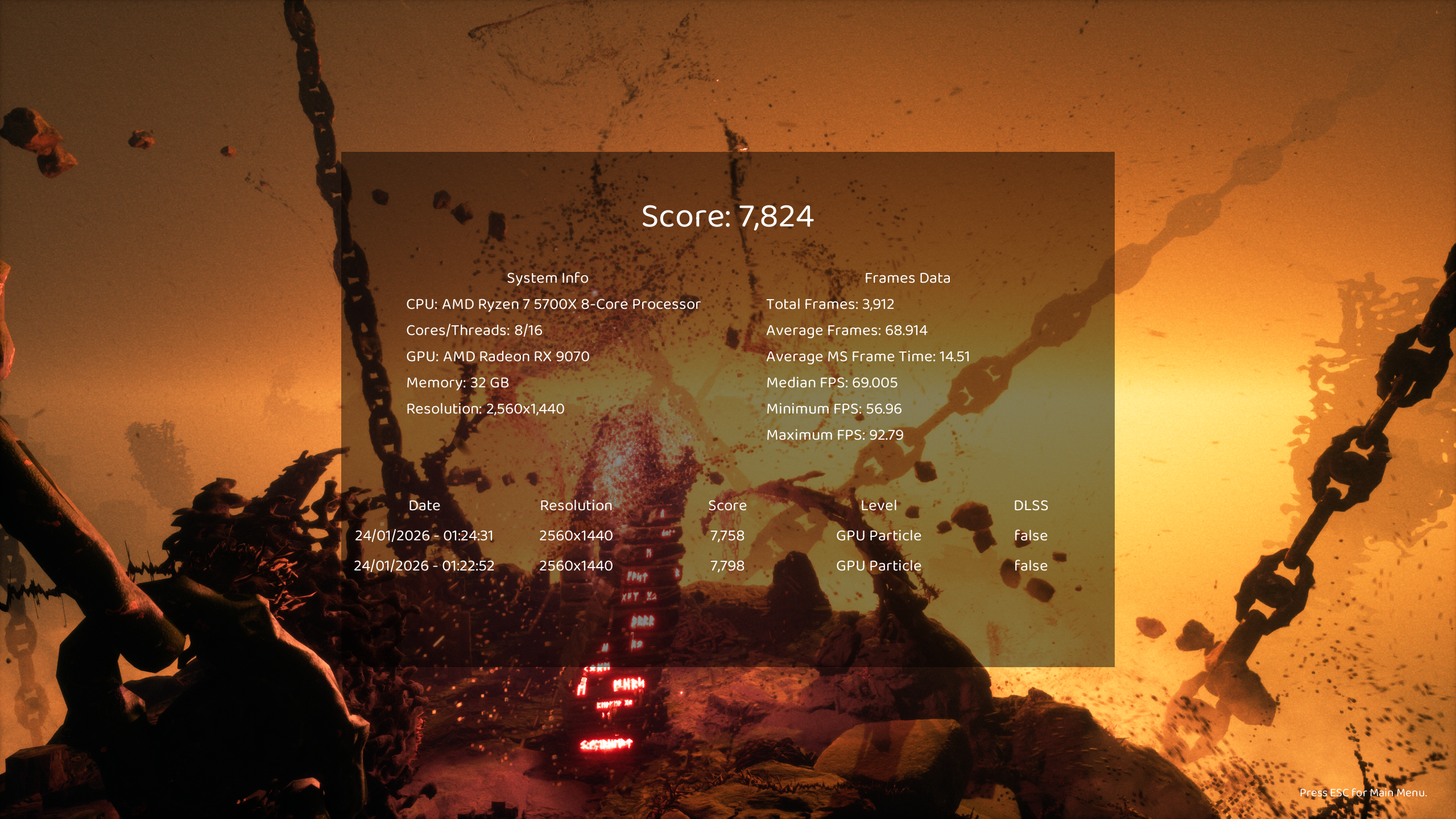

все еще тестовые -95mV, 304W
Ezbench_2026.01.25-13.55.png [ 7.31 МБ | Просмотров: 649 ]
https://sysprofile.ru/p/1/dftm1

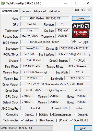

Прикупил PowerColor AMD Radeon RX 9060 XT Hellhound OC [RX9060XT 8G-L/OC] за 35к. Типа разогнанная, частоты постулируются как 2740-3310.
Карточка крайне тихая и холодная(даром что 4 теплотрубки впендюрили, как на старшей 9070 XT Reaper - очень похож по габаритам и сам радиатор), даже без перевода биоса в сайлент режим, 60-63 температуры в нагрузке, хотспот порядка 80. Вроде на все хватает для моего 1080р
Комментарий к файлу: как-то так
26-01-2026 15-35-51.jpg [ 198.21 КБ | Просмотров: 253 ]
Ryzen 5500, ASUS TUF GAMING B450M-PRO S, KingSpec KS3200D4P13516G 2x16 Gb Micron B-die, PowerColor RX 9060 XT Hellhound OC 8G, БП DEEPCOOL DQ750ST 750W
Последний раз редактировалось jason32 26.01.2026 15:15, всего редактировалось 2 раз(а).

jason32 писал(а):
60-63 температуры в нагрузке. Вроде на все хватает для моего 1080р
60-63 - это хотспот? Потому, что на чипе практически у всех 60-63, а хотспот разный бывает. И 8 Гб уже не на все хватает даже в 1080, я в BG3 видел 14 Гб VRAM занятых.
5600x, MSI B550m Pro-VDH, 2x8Gb Crucial Ballistix @3800CL16, Sapphire Pulse 9060XT16, Thermaltake W0143 550W
Регистрация: 07.03.2006
Откуда: Самара
Хотспот не смотрел, счас глянем.
Побегал 5 минут в экспедиции 33 по начальной локе. Качество ультра, FSR NATIVE АА, с генерацией кадров. FPS отличный, 68-90.
Хоспот 77-81 при отсутствии настроек вентилятора( я обычно ползунки в MSI afterburner двигаю, а тут убрал).
