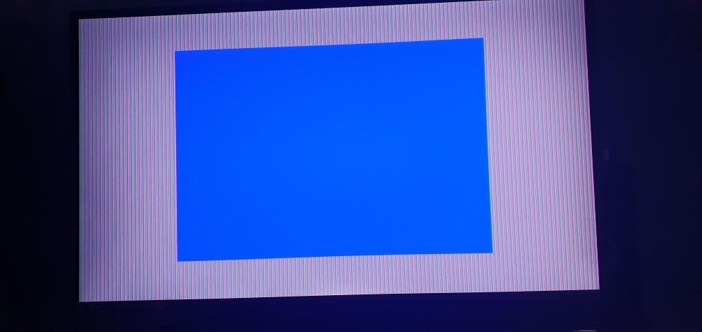

Всех приветствую, друзья!
Не нашел похожей проблемы, поэтому решил задать вопрос отдельно.
Приобрел rx 550 от His на 2гб с рук для того, чтобы временно пересидеть для появления более доступных и производительных решений. По условиям договоренностей могу вернуть карту в течение 2 недель.
В целом все хорошо, но есть очень интересный момент.
При перезагрузке системы и до входа в биос появляется весьма интересный артефакт в виде синего прямоугольника и горизонтальных полос вокруг него
экран.jpg [ 297.27 КБ | Просмотров: 673 ]
Проявляется вне зависимости от видеовыхода, монитор Iiyama xb3270qs.
Главный вопрос: особенность модели или начальный этап отвала?

Юзверь1 писал(а):
Главный вопрос:
как подключен монитор?
быстрый запуск ОС выключить.
в играх драйвер вылетает или ПК в ребут уходит?
Это не артефакт. Попробуйте сбросить биос на своей материнке.
Через DP, но и через другие выходы картина та же.
Отключение быстрой загрузки не помогает.
Ничего такого не наблюдается, фурмарк тоже нормально крутит.
Уже несколько установил, благо выходят с завидной регулярностью на b550...но поскольку обе последние беты, может быть в этом и нюанс. Хотя подобного ранее ни на одной карте не наблюдал.

Юзверь1
Это может быть как плохая совместимость материнки с картой, так и низковатый зашитый в биос карты вольтаж для первых нескольких состояний (т.е. 300 МГц = 750 мВ, а надо бы 800 мВ и т.д.).
Можно также попробовать достучаться до поддержки HIS и попросить их выслать оригинальный биос для видяшки.

UberDodge перепрошить биос видеокарты? Не занимался я этим со времен Hd 6950@70, но попробую.
В целом, как я понимаю, ситуация не вызывает опасений?

Юзверь1
Думаю, нет. Т.к. под виндой и под 3D-нагрузкой проблем нет. По возможности бы проверить карту на другой материнке (желательно не древней, а тоже с UEFI) либо попробовать с помощью другой карты\встройки (если есть) отключить режим UEFI в биосе материнки (переключить на CSM, но для загрузочных дисков оставить UEFI - у меня обе опции в разных разделах биоса, например).
