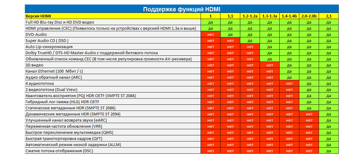

12sunflowers писал(а):
а что это даст?
pubs-107-014.jpg [ 220 КБ | Просмотров: 2050 ]
Регистрация: 02.04.2011
[АЛКАШ] Ясно. К моему монику в спецификации - 2 порта HDMI (версия 1.4) Но есть кабель 2.0, 2м. Попробовать, это что либо поменяет?
Регистрация: 07.01.2013
Откуда: с Кордона.
проверить будет ли тиринг.
