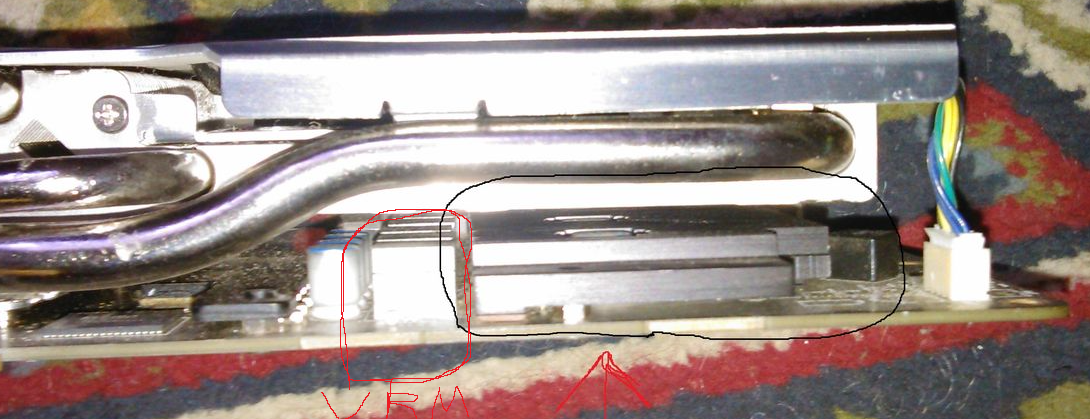

Стал обладателем msi 280x, на карте стоит twin forzr 2, объяснил тем, что вентиляторы поломали дети и ему в компании заменили на twin forzr 2 от Radeon HD 7970.
Кстати такой маленький радиатор стоит и сзади, это для охлаждения VRM ?
тогда интересно куда делать пластина с платы - тоже "дети сломали"?
или там платина с отпиленной задней частью вместо которой на ВРМ стоит самопал?

Сразу посмотрел в Aida64, температура одного Vrm была 84, а второй 88. Может поменять обратно или для нее нормальные температуры?

Очень мутная карта, внешний вид вызывает подозрение. На оригинальной карте конденсаторы вдоль дросселей должны быть розовые, а не голубые. Охлаждение VRM наколхозили неведомым способом. Есть небольшое различие в положении конденсаторов с оригинальной картой. Это случаем не 6Гб версия?

DimkinPark
У меня тоже на (Power Color AXR9 280X 3GBD5-T2DHE/OC) VRM греется до 90 градусов.
Карта пока не умерла . Причины нагрева хилый радиатор на VRM .У вас он тоже хилый.

DimkinPark писал(а):
Поиграл на ней в Dying Light, это просто пипец #77
охлад копать надо - на этом кулере не должно быть такой темпы.

То есть куллер все же нормальный для radeon 280x, хоть и не TF3 ?
Я просто нуб в этих делах, поставил в системник и забыл, но после печ 660 и ее 60 градусов, 80 кажется пеклом.

DimkinPark ничего там не нормально. 3000об и 80С на чипе - это ужасно. надо разбирать чистить и смазывать термопасту как минимум

DimkinPark
Вот у тебя VRM обвел красным .Что за второй радиатор который ты обвел черным не понятно.
НА моей карте (Power Color AXR9 280X 3GBD5-T2DHE/OC) второго радиатора нет .
норм кулер - по сути такой же и от такой же карты, тока компоновка отличается. а темпа высокая из-за никакого основания - беда МСИ и скорее всего поганой термопасты.
Добавлено спустя 1 минуту 35 секунд:
zlokozass писал(а):
DimkinPark
господя! :facepalm: то что ты подписал как ВРМ это дросселя! http://www.overclockers.ua/video/amd-ra ... gaming.jpg
