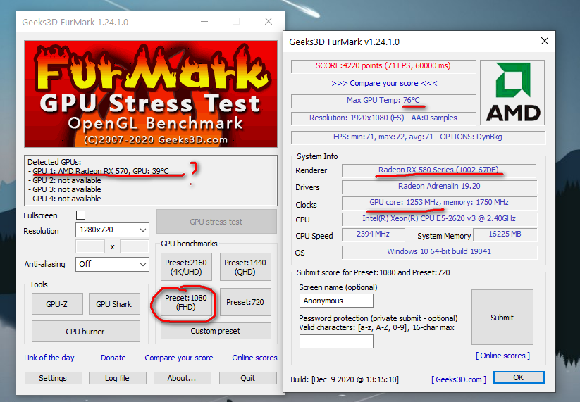

Прогнал эспресс тест в бублике на FHD, результат на скрине.
Что смущает :
1. Что видуха определилась вначале как 570я, хотя на результатах в конце 580
2. Температура за пару минут теста поднялась до 76, хотя у знакомого в более худших условиях (корпус не продувается почти) не 59...

Регистрация: 02.06.2016
Потому что знакомый небось сглаживание х8 навалил, чем вызвал снижение потребления карты почти вдвое - отсюда и низкие температуры (при условии, что знакомый не бенчмарк запускал, а обычный стресс-тест).
У меня по температуре плюс-минус так же, но карта на 1450 МГц при 1.137 В упирается в power limit 225 ватт (а в играх у неё потребление обычно 130-150 ватт, например) и сбрасывает частоты до 1410-1420 МГц.
P.S. И да, тут уже сто раз говорилось (но кто же поиском пользуется, верно?), но тестировать карты в бублике - гиблое дело (как в плане практической информации о нагреве, так и в плане безопасности самой карты). Если уж браться за бублик, то надо сглажку х4 ставить - тогда потребление и тепловыделение карты близкое к реальному (в играх) становится. Или пользоваться пакетом MSI Kombustor, а конкретно тестами msi-01 и Furmark-Donut-3200MB (или 6500MB, в зависимости от объёма памяти своей карты).
Также строго рекомендуется сделать андервольт карты (если не был сделан ещё).

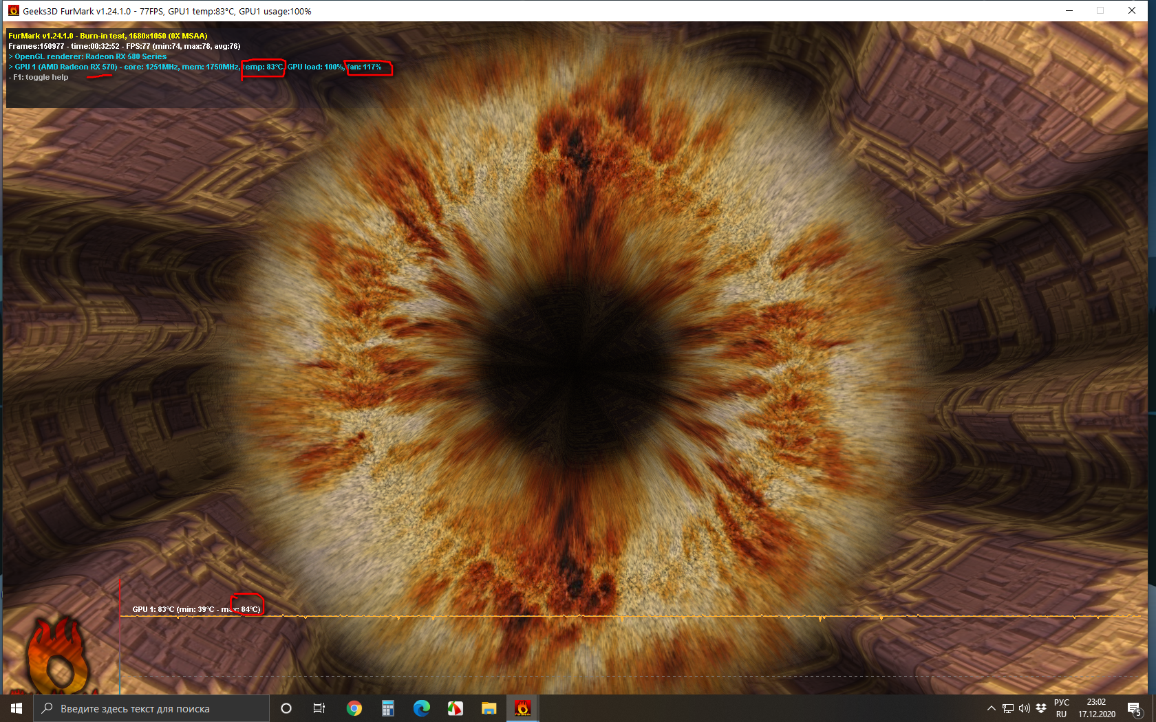

Вот мой результат получасового стресс-теста при 1680х1050 (моё разрешение), сглаживание выключено:
Rx580_1680x1060.png [ 3.98 МБ | Просмотров: 706 ]
Мне кажется 83 градуса при 117% вентиляторов многовато...
И опять таки меня очень смущает то что где-то пишет RX570, где-то 580.
Да и частоты периодически ниже 1200 спускались.
В общем чуйка мне подсказывает, что что-то здесь не то, но что именно не пойму, т.к. не силен в этой теме.
Думаю нужно эту карту возвращать, но как подготовиться чтобы с аргументами прийти к продавцу?...
надо просто в биос поменять настройки
тем более всё равно уже прошита и ошибка выскакивает
Раньше (до 2018 года) можно было поправить биос, чтобы полярисы определялись драйвером как рх580, чтобы не патчить драйвер после установки) потом амд это пофиксили и драйвер всеравно стал распознавать что за карта. мб в биос зишито рх580 и поэтому некоторый софт продолжает определять как рх580, в отличие от драйвера
5900X + TR TS140 Power / MSI B550M Mortar / 2x16GB G.Skill 3200C14D-32GFX / Sapphire RX7800XT / WD SN550 1TB / Seasonic 750W Titanium SSR-750TR
Регистрация: 30.08.2015
Фото: 42
ну значит надо править биос от 580й под 480-470 и зашивать (желательно на другом компе )
у меня HIS 480 пришит в 580ю и работает как 580я
я про 470/570 - они не определяются как рх580 драйвером
