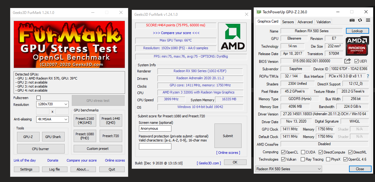

Ок, прошил стоковый биос иии да, действительно, беру свои слова назад - похоже, тайминги всё-таки гораздо сильнее у меня бустят память, чем я думал.
1411\1750, сток биос

Все-таки у нас 580-ые похоже. Только почему фурмарк думает, что это 570 остается загадкой.
Регистрация: 02.06.2016
Предлагаю положить прибор на это дело, раз уж выяснилось, что карта точно 580-ая и иной текст никак не влияет на производительность.

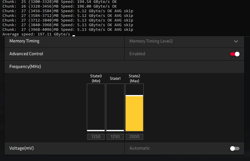

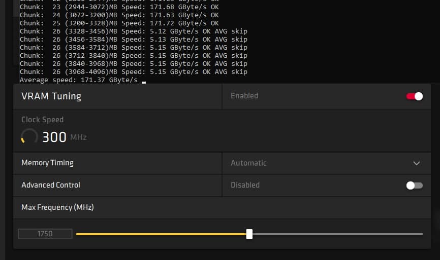

Пытаюсь погнать память на RX580 4gb, чипы hynix. Вот такой результат. Частота выше, скорость та же. Это как?
photo_2020-12-18_19-13-03.jpg [ 33.31 КБ | Просмотров: 512 ]
photo_2020-12-18_19-14-33.jpg [ 25.62 КБ | Просмотров: 512 ]

tayl0r
Вот для этого тайминги и шьют) Видяшка перескакивает на следующий набор таймингов, более расслабленных - а это даёт снижение производительности при более высокой частоте. В биосе зашиты тайминги для 1750, 2000 и 2250 МГц (но и ниже тоже, но те частоты неактуальны).
Так как стоковой частотой являются 1750 МГц, то я бы на твоём месте подбирал такие тайминги, которые позволят получить хороший результат на частоте 1900-2000 МГц, потому что память дальше вряд ли сама по себе поедет. В этом посте целый список таймингов (и инструкции) - если не боишься и есть желание, то можно поэкспериментировать.
