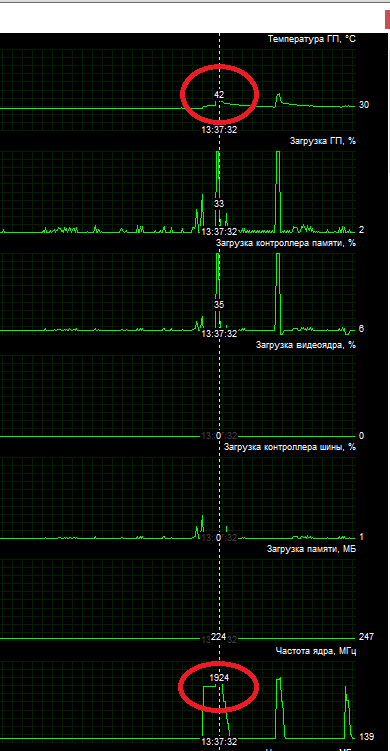

wwr222 писал(а):
Я о чем говорю? Какой фурмарк? Ты мгновенно карту прогреваешь! Я запускал зимой Проджект Карс и в первые моменты температура ГПУ была ниже 40 градусов. Пусть полминуты, но этого может хватить, чтобы словить вылет при неправильно настроенной курве.

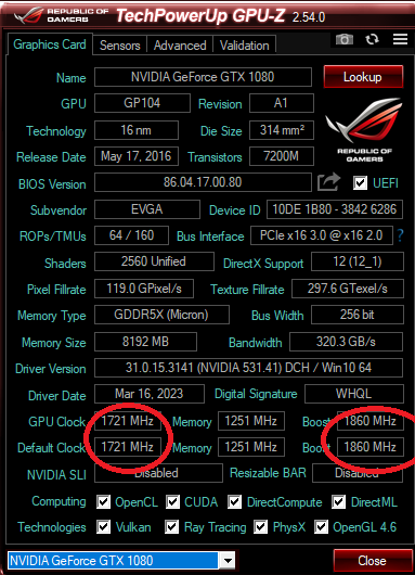

Так я не про вылет,а про сброс частоты,вылетов у меня нет и никогда не было! Запстил щас фурмарк в стоке,при температуре вк 30-31гр,а буст как я ожидал не забустился до 2000,что то пошло совсем не так,буст что то было 18хх,потом резко прыгнуло до 1924мгц как будто карда прогрета уже до 63,а по факту там 40-45.
Попробовал повторить,и заскринил графики,вообще изначально буст 17ххмгц,хрень
31.png [ 14.64 КБ | Просмотров: 1989 ]
42.png [ 17 КБ | Просмотров: 1989 ]
PS а 1721мГц это базовая частота для моей карты,видимо сильно холодная карта не бустится совсем
А это Видимо 1860мГц было-Заводской буст!

wwr222 писал(а):
Условно, вынеси комп зимой на балкон и получишь лучший результат в Суперпозишн.
Я проболвал холодный пуск суперпозишина с вертушками сразу на 100%,нифига мне это не дало!
Безымянный.png [ 46.86 КБ | Просмотров: 1987 ]
