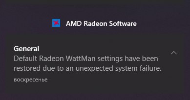

В общем попытался я поднять частоту через дрова до 1410, потом подумал что лучше прошить биос и вернул обратно 1340.
После чего у меня в игре произошло зависание 2 раза, а на 3й тупо оранжевый экран и противный звук из колонок, выключил я комп, а включить не смог.
Смог только на следующее утро, при этом дрова выдали какое-то предупреждение (приложил скрин).
Теперь частота вообще выше 1200 не поднимается...
Шляпа какая-то.
Можно опять через дрова до 1340 хотя бы поднять, но боюсь опять проблемы будут...
Что посоветуете, товарищи Рыксоводы?
З.Ы. Кстати память почему-то стала 2000 МГц (приложил скрин из GPU-Z)
