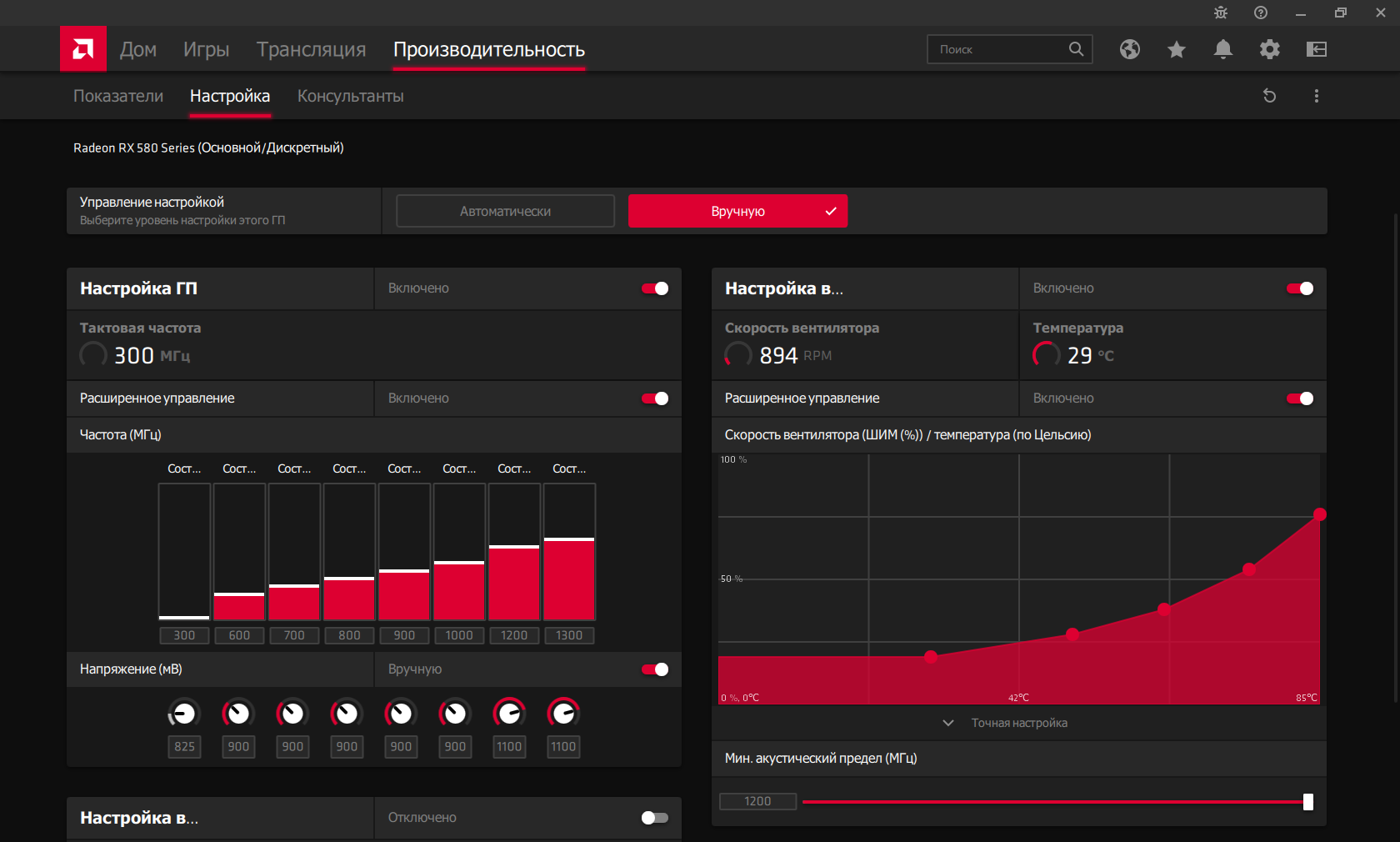

Всем привет!
Подскажите где можно найти пошаговую инструкцию о том как разогнать (настроить) полярис в текущей версии адреналина :
RX580_Adrenalin.png [ 100.38 КБ | Просмотров: 762 ]
Добавлено спустя 3 минуты 14 секунд:
Rm76 писал(а):
зашить оригинал биосы
понял, спасибо!

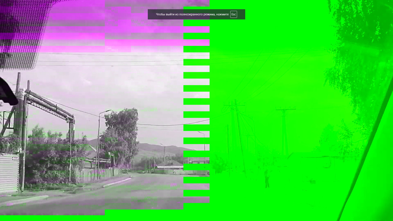

Регистрация: 12.10.2020
при разворачивании ютуб на весь экран на рх 570 артефакты на пол экрана, которые через пару сек пропадают. в остальном все ок. это критично? https://i.postimg.cc/vHLZbPds/gluk.jpg
Регистрация: 07.06.2013
Откуда: Русь
Фото: 3
AlecsSV, ошибка декодера скорее всего. поиграйся с версиями драйверов.
Попробуйте в браузере отключить Аппаратное ускорение
