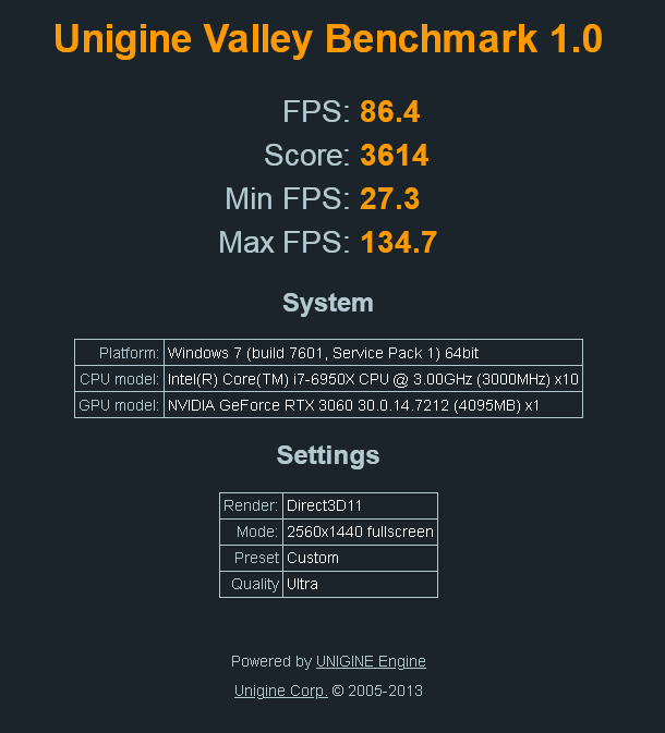

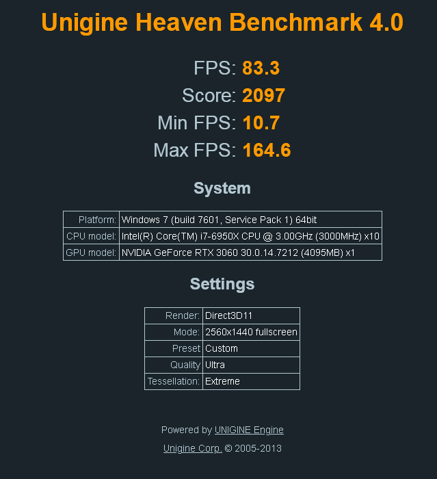

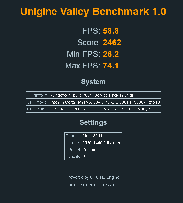

У меня к вам просьба ) особенно к владельцам Palit JetStream GeForce 1070 ) если вам не трудно , проведите тест видеокарты в Heaven Benchmark 4.0 со следующими настройками :
1) режим D3D11
2) разрешение 2560x1440
3) качество текстур Ultra
4) теселяция Extreme
5) AA off
6) AF 16x forced
7) настройки карты :
c:\Program Files\NVIDIA Corporation\NVSMI\nvidia-smi.exe -pl 82.5
c:\Program Files\NVIDIA Corporation\NVSMI\nvidia-smi.exe -lgc 200,1683
очень интересно , сколько баллов выбьет GeForce 1070 в таком режиме ) , прошу потому что у меня есть 3060 на 12 ГБ и я её использую в режиме :
c:\Program Files\NVIDIA Corporation\NVSMI\nvidia-smi.exe -pl 130
c:\Program Files\NVIDIA Corporation\NVSMI\nvidia-smi.exe -lgc 200,1620
но 1070 я использовал так , как прошу проверить ) , мне просто интересно , какова разница между картами вбаллах )
спасибо )
Регистрация: 03.07.2019
Всё , нашёл свои же результаты )
Screenshot_2635.png [ 26.01 КБ | Просмотров: 1604 ]
Screenshot_2636.png [ 25.89 КБ | Просмотров: 1604 ]
Screenshot_2634.png [ 26.67 КБ | Просмотров: 1604 ]
Screenshot_2633.png [ 26.16 КБ | Просмотров: 1604 ]
всё это работает крайне тихо и надёжно )

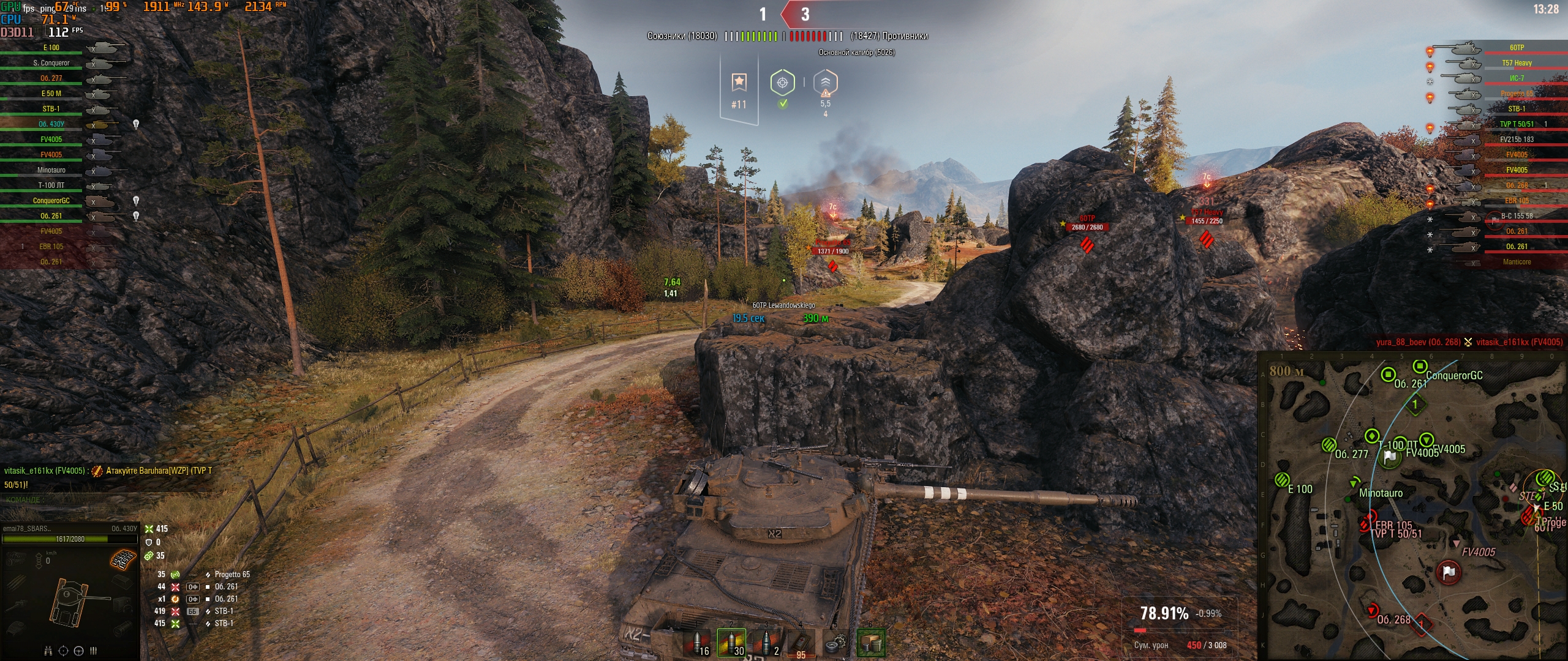

Визуально в World of Tanks на разных картах разный FPS. Скорее всего должно упасть на несколько кадров, ввиду того, что почему-то частота в игре после андервольтинга чуть упала до 1911мгц. А я выставлял 1936. На глаз незаметно, когда у меня 100кадров + на всех картах(если играть в 2560х1080). А если я подключаю 2к монитор, то падает до 85 в среднем. Вот если тупо передвинуть ползунок влево со 100% на Power Limit, то тогда кадры заметно упадут со всем остальным, потреблением вт и т.д. Но в данной ситуации падение этих 2,3 кадров не так ценны, как уменьшение потребления энергии со 180 вт до 142-145вт+снижение температуры гпу с 72-73 до 69градусов. И снижение скорости кулеров видеокарты до 2100-2200 оборотов. А было у меня до замены термопасты 3100-3300 иногда и это довольно шумно, когда системный блок стоит на столе. То есть мне удалось в 2 этапа так сказать прийти в желаемому мною результату по снижению температуры гпу с помощью замены термопасты и снижения напряжения. Как итог -10 градусов, меньше шума, меньше потребления энергии. Дай бог, чтобы так и оставалось - ничего не сбилось. Пока психологически не готов выкладывать около 70к +- за 4070 карту, этой хватает под мои требования.
На скрине графика на максимум, кроме травы в снайперском прицеле
WorldOfTanks_2023_10_28_19_16_50_038.jpg [ 2.63 МБ | Просмотров: 1221 ]
13400f/Gigabite 5070/Nad D3020/Dali Zensor 3
Регистрация: 17.07.2014
Даунвольт - не панацея, все равно частота будет снижаться при прогреве карты. Просто не так интенсивно. Разницы между 1936 и 1911 фактически нет, не стоит заморачиваться.
