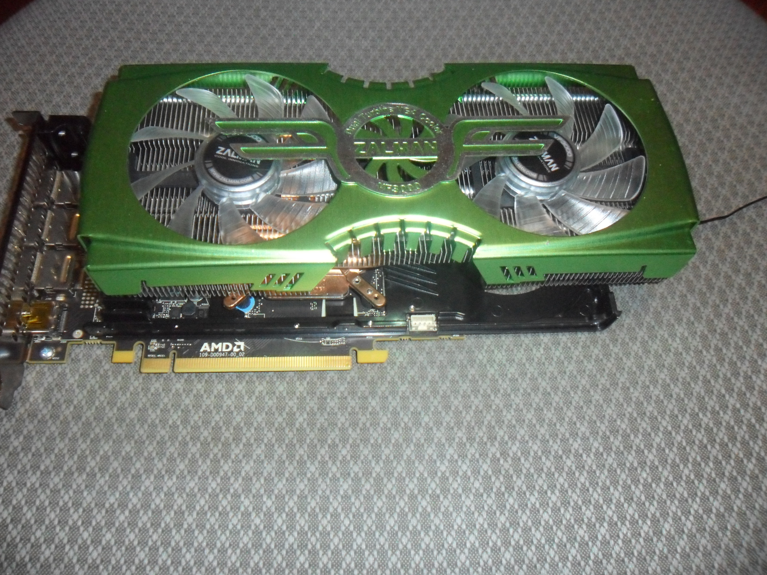

Thrash писал(а):
6500
дороговато, нужно ж будет ещё что то типа такого заколхозить
SAM_8340.JPG [ 1.83 МБ | Просмотров: 465 ]
Регистрация: 23.05.2015
под штатным охлаждением она совсем плохо себя чувствует?
