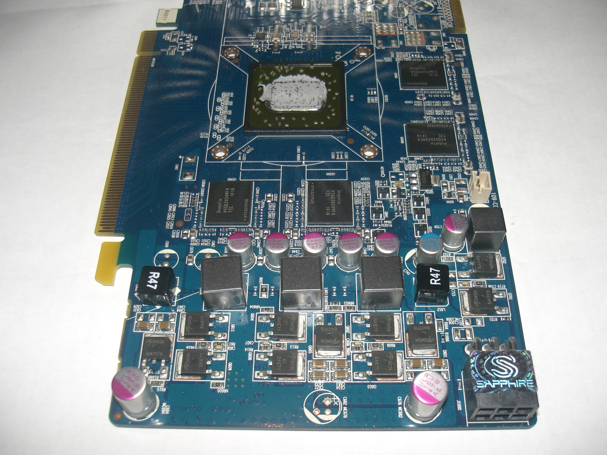

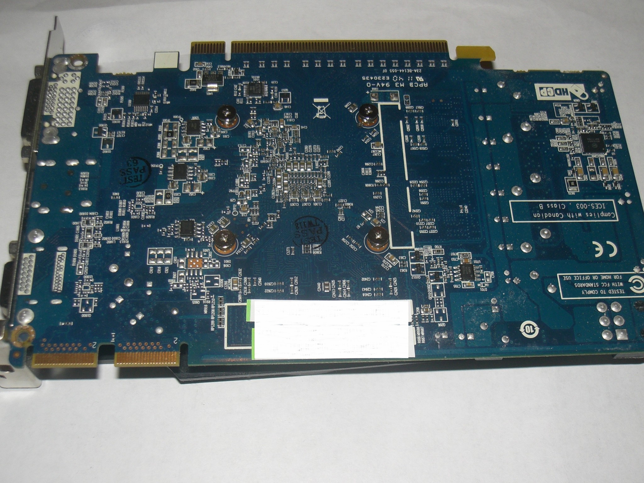

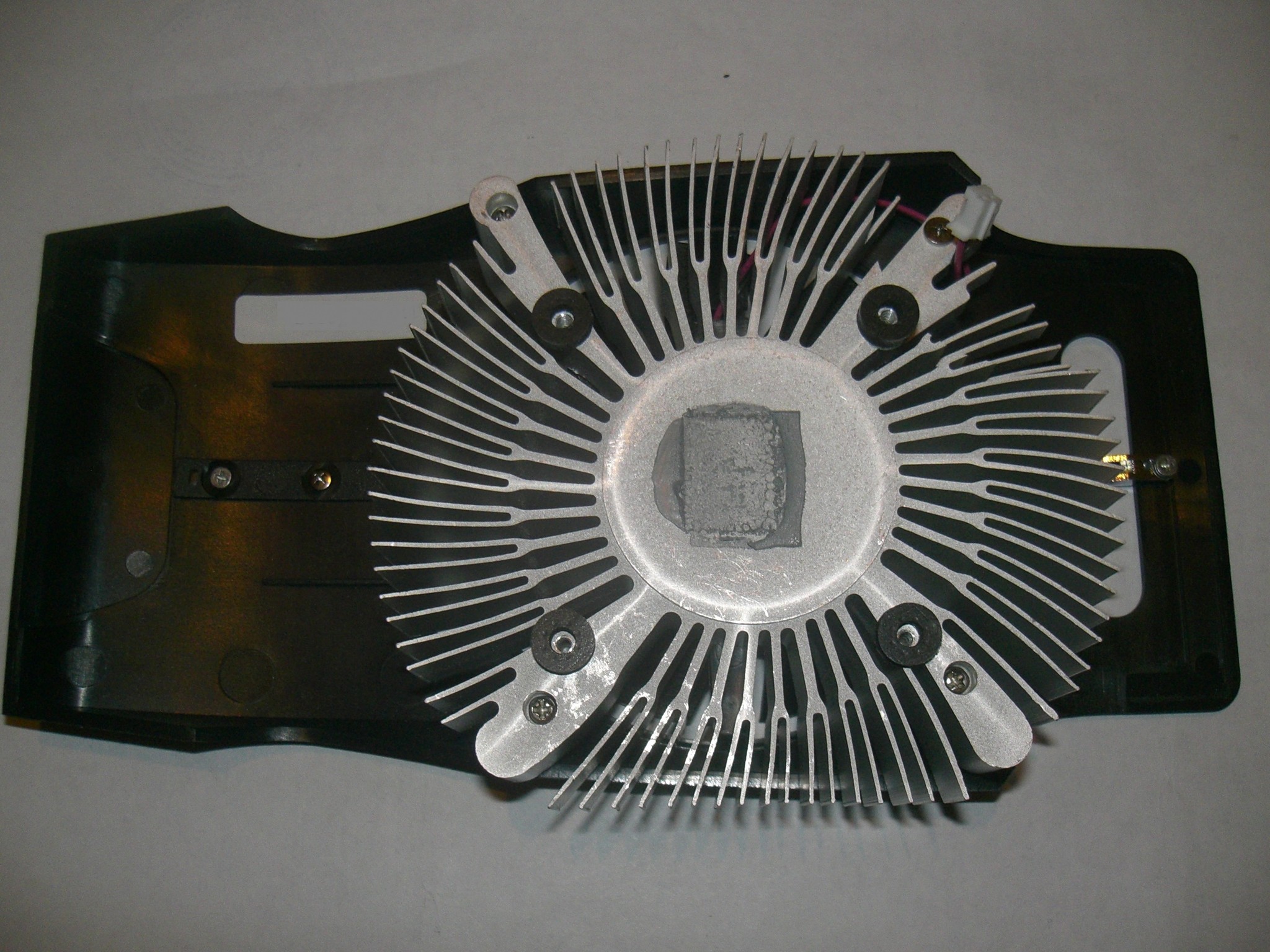

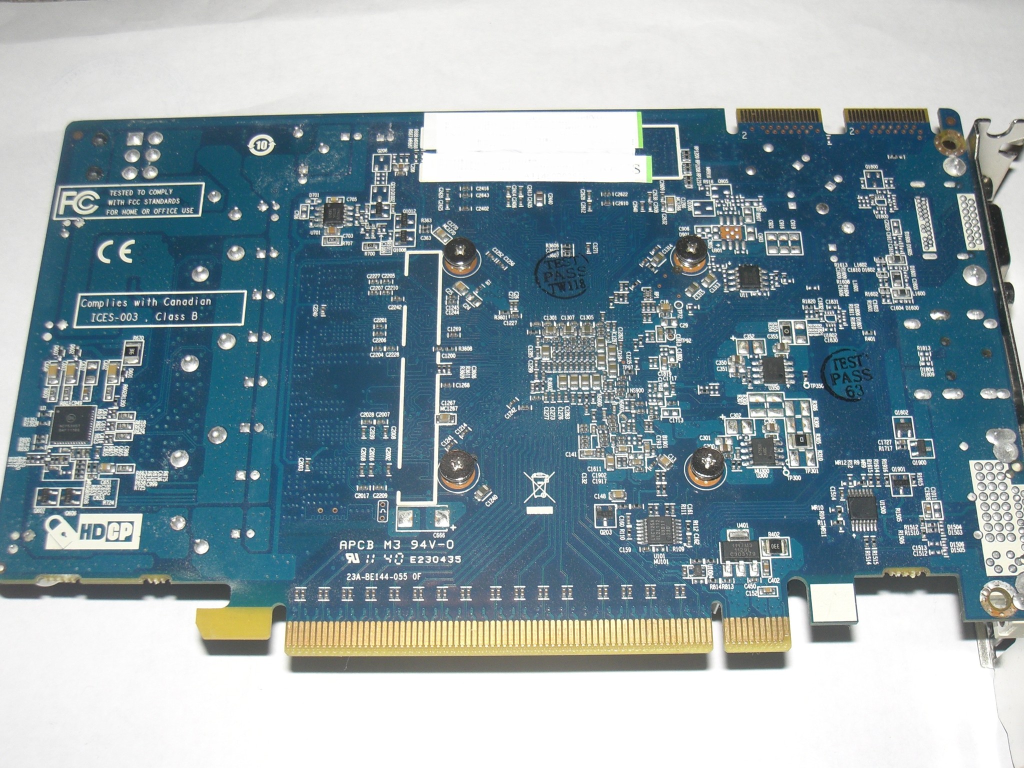

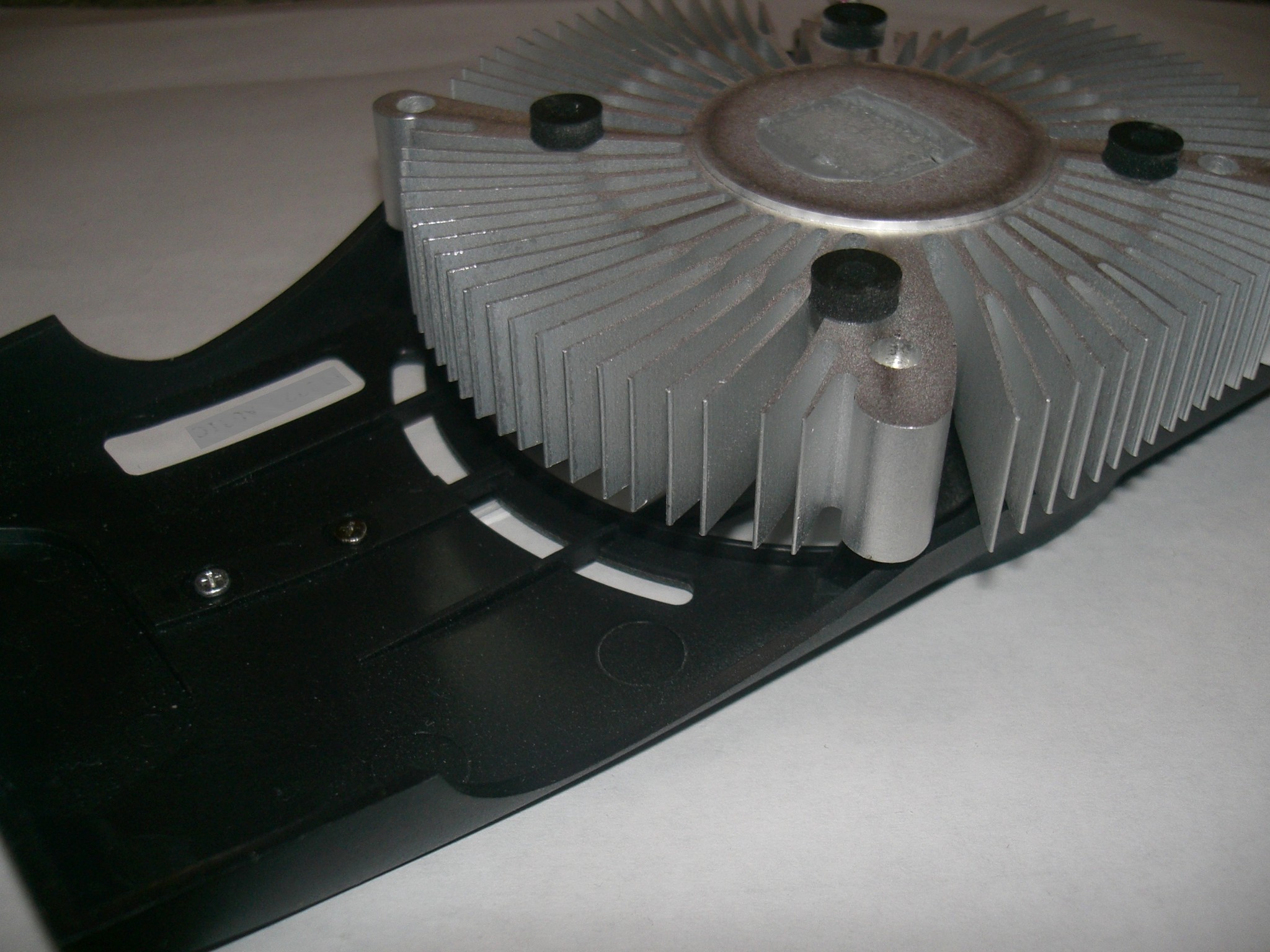

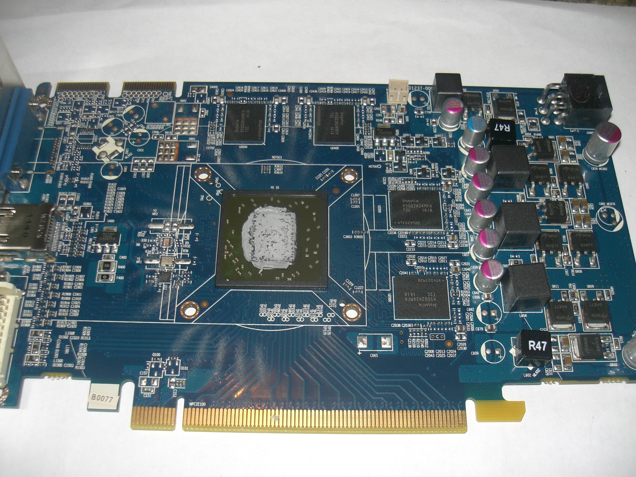

Фото PCI-E Sapphire AMD Radeon HD6770 1024MB 128bit GDDR5 DVI HDMI D-Sub голой :-)
плата снизу
плата сверху
питальник сверху
со
со
плата сверху
плата снизу
Две последние фотки с другой стороны.
Извиняюсь за плохое качество, фотик хреновый.
Добавлено спустя 11 часов 4 минуты 27 секунд:
У кого какие мысли по поводу разгона данного сабжа? Видно что не все цепи питания распаяны...

Slavco
Есть там же, правда дороже, сапфир с термо трубками и полноценным питанием.
Добавлено спустя 3 минуты:
Я же тебе писал пару страниц назад, не пробовал?
