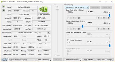

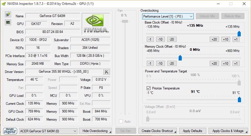

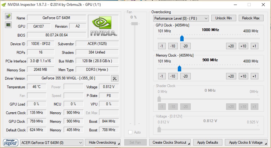

Ребят а подскажите пожалуйста, если я в nvidia inspector выставил такие значения у меня видюха не крякнется?...
Работает вроде стабильно + 30-40 fps температура больше 56 не поднимается.

Регистрация: 27.01.2013
и как же вы хотите поставить 1к по ядру на стоковом биосе без батника? допустим не "крякнется". как?
Регистрация: 26.09.2015
так я уже поставил?не совсем понял вашу формулировку)
Регистрация: 21.09.2013
Какие-то странные вообще у вас показатели в Нвидиа Инспектор.
Вы уверены, что выставленные вами частоты реально работают(и что карта их поднимает)?
Запустите какой-нибудь тест, и посмотрите какие максимальные частоты видеокарта показывает на чипе и памяти.
