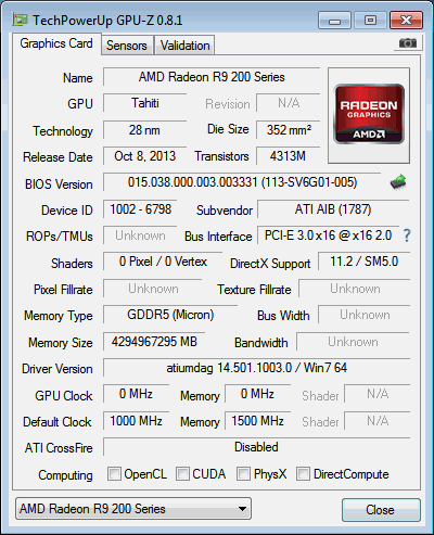

Доигрался с биосом :bandhead: . Прошил чуть разогнанный биос на свою карту http://www.hisdigital.com/ru/product2-772.shtml теперь нет изображения, ползунок на второй биос роли не играет. В системе карта определяется, воздух гоняет. Прошиваю родной - результата нет. Что делать мужики, как восстановить работоспособность карты ? Хрен уже с тем разгоном.

Откуда: СССР
Raskolnikov13
Raskolnikov13 писал(а):
P.S. А появилась ли возможность отредактировать биос видеокарты так, что бы сохранилась фича UEFI GOP?
Чтобы восстановить после VBE UEFI режим загрузки пользуйте HD7xxx Series UEFI Patch Tool BETA.exe .
vbe7.0.0.7b.exe
где выход там и вход

Регистрация: 27.10.2008
Откуда: Донецк
Прошивал ATIWinflash, скачал родной биос с сайта, не помогло. В диспетчере устройств всё нормально, карта определяется, проблем нет, работает нормально. Прошивал уже раз 10, переключение биоса ничего не даёт. пробовал и на первый и на второй. Не включает монитор и всё.
