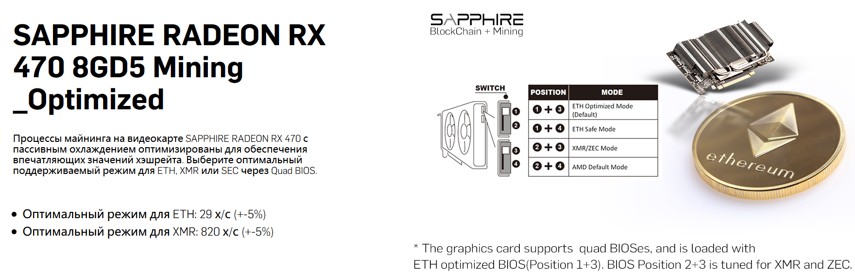

есть карта после маининга sapphire 470 nitro+ 4gb mining edition
1. какая у нее норм температура с этим кожухом? (на средних настройуках к примеру танки выдают 60-65С, но корпус открытый, скоро буду закрывать)
1.2. стойт ли менять ее на турбину и на сколько это эффективно и комфортно?
2. биосы на памяти самсунг с таимингами готовые имеются ли? или лучше свой биос модифицировать?
3. есть подозрение что у меня не двойной биос, бывает ли такое?
на майнинг версии их по 4 штуки ставят.
а это как то проверить можно?, ато я под кожух не лазил еще
тогда как определил что она...
nooberius писал(а):
не двойной биос,
Україна - рідна мати, Не вкрадеш - не будеш мати.
1. Температура сама по себе нормальная, а вот для конкретно этой карты - хз, тут мало владельцев mining edition карт.
2. Не стоит: неэффективно и горячо (плюсом только выдувание горячего воздуха вне корпуса), возможно, даже шумно будет.
3. Свой, инструкции и различные тайминги тут. Желательно запросить чистые биосы для своей карты у техподдержки Sapphire (через группу ВК или через саппорт на оф. сайте).
4. Вполне может быть, что оба биоса могут быть одинаковыми (ибо б\у и майнер мог накосячить при прошивке).

Регистрация: 22.04.2020
Фото: 19
не могу наити кнопку переключения чего то там)) под кожухом.
кожух, не светится, видеовыход 1 Dvi.
никаких кнопочек не наблюдается
Добавлено спустя 1 минуту 45 секунд:
о спасибо, я брал биосы с саита какого то, там сток биосов много, пробывал шить и в msi и обратно. МЕ в стоке была по памяти на 2000 разогнана, но ядро на 1250. выставил сток биос. прочел про таиминги стало интересно

Регистрация: 02.06.2016
А это что (справа снизу рычажок)? :D
Вот ещё что на оф. сайте нашёл:
470.png [ 401.56 КБ | Просмотров: 480 ]
